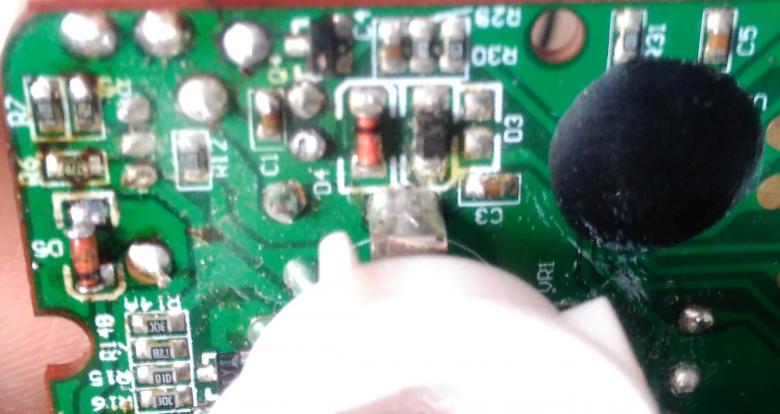

блин не могу фото загрузить но плата точ такая как у афтора, Q1 и Q2 одинаковые WM9 но звоняться по разному, в моем случае Q1 звониться до бесконечности...
всем привет) подниму старую тему, но... Стал таким же счасливчиком, убившим качели.
Работали от 6V (4 батарейки), решил подкинуть от зарядника 1,5 - 12 V (но не учел, что купил бракованный) и как итог качели скушали 15V, после чего мотор крутит на 1 скорости (тупо получает питание напрямую), кнопки не работают и горит постоянно центральный светодиод.
Подскажите, в сторону чего копать? Грешу на TL431, но не уерен...

Пока что нашел у нескольких человек такие же симптомы, вот только у одного мк сдох, а второму помогла замена кондера C5, по номиналу не пойму какой он там.

У меня была проблема, останавливались качели при малейшей нагрузке, сначала грешил на двигатель, но дело оказалось в TL432, на первом выводе было 1.2В, вместо 2.5. Заменил её на TL431, распиновка одинаковая в корпусе TO-92 и всё заработало. Тлка нужна для того, чтобы под нагрузкой двигатель не терял обороты и ему хватало мощности. На моторчике кстати напряжение всё время было 1.98 В.

если мне память не изменяет, q1 и q2 были разные, один pnp другой npn

да мк в первую очередь наверно сдох. скорее всего плату не восстановить. делай свою
На основе чего собрать оптимально (и наиболее просто) чтобы только управление режимами качания было
ардуино нано за глаза должно хватить, ты ведь на раз. поэтому проще нано взять. а вообще погугли. думаю уже восстанавливали люди. у тебя на плате 2 транзистора вроде. значит мотор тянул только в одну сторону, а обратно холостой ход. включаешь мотор выключаешь по времени или по сенсору. если вообще не программировал начать нужно с обучения. если сам не хочешь/не можешь иди в раздел ищу исполнителя. но цены сразу либо дадут стимул самомму сделать или новые качели купить))
эх... нарыть бы схемку на нее. А то так особо ничего не сделаю
а толку от схемы особо. тебе нужно подключить датчик и полевик
ну по схеме посмотреть хотя бы просмотреть что как...

Я заказал детальки на али , попробую починить. TL 432 дохлый и пред тоже.
