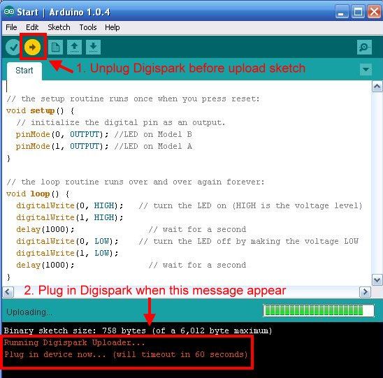

Собственно, купил я эту платку, соблазнившись на цену и маленькие размеры.
1) Кто нибудь с ней уже работал? Она в состоянии сама поставить дрова? Или у меня платка нерабочая, потому что после некоторых раздумий пишет о неудачной установке.
2) Порывшись полчаса на форумах, нашел лишь информацию, что ее можно прошивать со стандартной IDE, но нигде не сказано, как. Так как Digispark-а в списке плат нет, он вероятно прошивается как какая то другая плата, но какая?

Ладно, сумел в английский, и почитал про прошивку на официальной вики. http://digistump.com/wiki/digispark/tutorials/connecting
Но эта сволочь мелкая все равно драйвера не находит, так что нужен совет тех, кто уже работал.

Фейл короче, дрова то нашел на гитхабе, поставил, но все равно когда он пишет втыкать и я втыкаю, плату он не видит.
Короче, один светодиод горит, второй мигает. Вылазит окошко, что неизвестное устройство, не удалось, тратата.
UPD С 10 попытки, при одних и тех же движениях, он ее таки увидел. Таки что это было. Ладно, вот теперь точно спасибо, надеюсь эта сволочь дальше работать будет нормально)

втыкать в USB, когда тебя об этом попросит Дуино ИДЕ.
если ты надеешься, что комп распознает пустой дижиспарк, то зря - залей туда digiusb или клавиатуру - распознается, как digiusb или клавиатура.

залезь в "Программы и компоненты" и удали все установленные драйвера для дижиспарка
найди в системном профиле ползателя винды *l\AppData\Roaming\Arduino15\packages\digistump\tools\micronucleus\2.0a4* и запусти из неё DPinst.exe или DPinst64.exe, в зависимости разрядности винды.
после установки дров плата дижистпарка должна определяться в течении пары секунд, если этого не происходит, то выброси свой комп на помойку и купи новый, не загаженный антивирусами, вирусами и прочей шнягой.

Купил клон Дигиспарка. Всё делал как написано и "нарисовано" тут http://digistump.com/wiki/digispark/tutorials/connecting
По идее всё просто, но винда (Win XP pro) отказалась ставить неподписанные драйвера в автоматическом режиме. Нашёл у себя такой файл C:\Documents and Settings\user\Application Data\Arduino15\staging\packages\micronucleus-2.0a4-win.zip Содержимое как вот тут https://github.com/micronucleus/micronucleus/tree/master/windows_driver Распаковал, подключил Дигиспарк (в диспетчере устройств он с жёлтым вопросом), показал вручную где лежат драйвера. Винда подхватила драйвер.
Компилируется скетч с отключенным Дигиспарком. Как скомпилировалось, тогда надо его подключить - прошивка зальётся.

Ну вот совершенно не обязательно выдёргивать его из USB как при компиляции, так и при прошивке. Если ресет фузами не отключен (а дижиспарки продают с рабочим ресетом), то достаточно замкнуть кратковременно пин P5  на минус, и всё прошьётся. Я просто подключаю кнопку на землю и на P5 ,  после компиляции появляется сообщение  Plug in device now - давишь кнопку,  и всё перешивается не отключая от usb порта.

Тоже пришла с aliexpressa Digispark Attiny85. Подключил к компу на платке светится только светодиод питания. В диспетчере устройств нету новых и неопознанных устройств. Правильно я понимаю что тинька голая (не зашит в ней загрузчик (bootloader)). Скачал драйвера с digistump на всякий случай ставил не помогло потому что пустая. Читал вики https://digistump.com/wiki/digispark/tutorials/connecting  потом сделал по инструкции, теперь в arduino ide версия 1 6 9 появился выбор digispark default 16,5 mhz. Скачал загрузчик https://github.com/micronucleus/micronucleus и поместил его в C:\Program Files (x86)\Arduino\hardware\digispark\bootloaders\micronucleus подсунул еще в C:\Program Files (x86)\Arduino\hardware\digispark boards.txt   Залил в arduino uno (atmega328) скетч ArduinoISP. В arduino ide выбрал плату digispark default 16,5mhz, программатор arduino as isp подключил к разьему на UNO ICSP плату digispark, 10 с UNO на reset и нажимаю записать загрузчик.
Вываливается ошибка Arduino: 1.6.9 (Windows 8.1), Плата:"Digispark (Default - 16.5mhz)" Ошибка при записи загрузчика: пропущен параметр конфигурации 'bootloader.tool' Этот отчёт будет иметь больше информации с включенной опцией Файл -> Настройки -> "Показать подробный вывод во время компиляции"
Пробовал полностью готовая IDE https://github.com/digistump/DigistumpArduino/releases/download/v1.5.8C/DigistumpIDE1.5.8C.zip  вываливается таже ошибка. Пробовал делать как и в этом видео  https://www.youtube.com/watch?v=msq89zS3Faw  Пробовал редактировать boards.txt в firmwares скопировал t85_default.hex
Платки usbASP еще пока нету, хочу обойтись arduino uno если это возможно.
Направьте в правильное русло, что я делаю не так? Или все таки неисправная плата?
