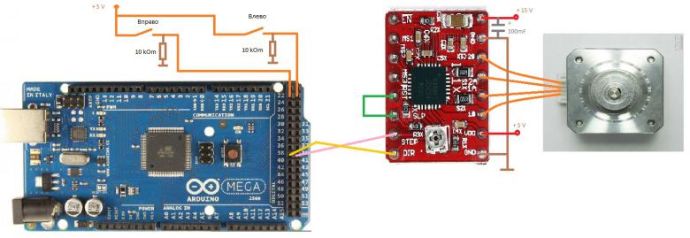

Доброго всем дня!!! Прошу помощи исправить ошибку... В чем она заключается...
месяц назад, создал скетч для работы ШД Nema 17 с помощью драйвера A4988. все работало, был доволен!
Принцип работы такой -
при включении стоит!
при нажатии на кнопку BUTTON1, двигатель крутится в одну сторону,
при нажатии на кнопку BUTTON1, двигатель крутится в другую сторону,
сейчас стал собирать, работы нет!
сейчас работает так, при включении работает сразу в одну сторону...

Как же нет работы, если мотор крутится. Просто кнопку закоротило.
23 и 24 - это на какой плате пины?
Vitali-71
Зарегистрирован: 25.04.2017
Mega 2580!
Кнопки отключил, все равно, такая же картина!
Так у Вас кнопки в воздухе болтаются! Притяните их к земле (а лучше поменять уровни в программе и притянуть к питанию - на два резистора меньше).
Vitali-71
Хорошо, а почему тогда при отключении кнопок, он все равно крутит?
а поменять как, подскажите?
Именно потому, то кнопки у Вас болтаются в воздухе. Потому и крутит. Более того, попробуйте подносить руки к пинам, где дожны быть кнопки, трогать их, или просто рядом руками водить - узнаете много интересного.
Чjо касается "как менять" - там много менять надо. Но, оставаяь в Вашей парадигме, просто поменяйте в строках 28 и 41 LOW на HIGH, а в строках 22 и 23 INPUT на INPUT_PULLUP. Конпки же будете подклюяать одним концом к пину, другим - к земле.

При включении ВСЕЙ системы Arduino, двигателей, идет 2-4 секундное дерганье двигателя.
А это можно как-то убрать? Резисторы это не убрали...
Там еще и двигатели есть, не только клавиатура. Давайте схему подключения.

Схема - это такая картинка, типа вот такой
или, на худой конец, вот такой
Только покрупнее, чтобы всё видно было.

Ну, это не Ваша схема, тут нет клавиатуры. В общем, если Вам лень нарисовать схему, то угадывать что у Вас там и как я точно не буду.
Могу сказать, что дергания при включении чаще всего бывают оттого, что в момент включения есть период, когда на пинах неопределённые значение. Потом контроллер его установит, но в момент включеня может вылезти что угодно. Помогет обычно притяжка пинов к земле (или к питанию - что нейтрально) каким-нибудь резистором, который не повредит остальному. ну попробуйте притянуть к земле Ваши дир и степ, резистором килоом в 10-50, но без схему это всё пальцем в небо.

вот вся cxема.
Питание самой Arduino MEGA 2580 идет от USB гнезда!
Просто уточняю - земли ардуины и драйвера соединяли? А землю Vmot и ардуины разъединяли?
+ к вопросу из поста #38. На Вашей схеме земли не соединены, а должны.
Так Вы попробовали резисторы на пины дир и степ? Не помогло?

Мерил тестером "массы" соединены! На всякий случай взял дополнительный провод и замкнул "массу" 5 В и "массу" 15 В. Результат 0! "Помехи" при включении все равно имеются!
Третий раз спрашиваю, резисторы ставили?
Vitali-71
Евгений, только вчера добрался, да, забыл поставить! Теперь поставив, все работает!
Вот такой вопрос! почему теперь если нажать включение 1 двигателя, он работает на 100 %! а если включить сразу 2 двигателя то работают только по 50% каждый? Пробовал запитать и от 19 , и через кренки запитать каждый драйвер, и запитать каждый драйвер от отдельного блока питания -результат - 0, работают оба на 50%!
Да и ещё...
Мерил и ток и напряжение, просадки и при работе 1 двигателя и при 2-ух, нет !!!
Ну, правильно. Поставите 3 - юудут на 33% работать. У Вас же программа последовательная с задержками. Т.е. у Вас половину времени работает оди двигатель, а другой ждёт, а другую половину наоборот. У Вас так программа написана в посте #28
