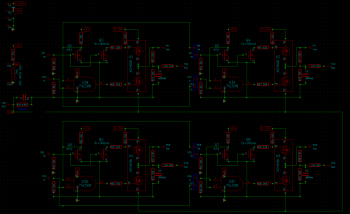

Arhat109-2
Зарегистрирован: 24.09.2015
Ну пока ждем заинтересованных специалистов, продолжу выкладывать то, что пока сделал:
Силовая часть на базе 4-х АО4606 + 74HC08 + 8 полевых транзисторов, в общем-то все равно каких, на вых. ток более 100мА и напругу под 30в.
Плата универсальная под управление ИЛИ 2-я коллекторными ИЛИ 1 шаговым ИЛИ 1 бесколлекторником, смотря что распаивать или не распаивать. Имеет делители и фильтры с каждого полумоста для поиска средней точки (вариант бесколлекторник), а также единый выход (можно и продублировать на каждую фазу тоже) контроля тока потребления "по земле". Требуется "резистор" (нихромовая проволока) 0.5ома.
svg-файл под ЛУТ (зеркально, в натуральную величину):
Получилось "великовато", но терпимо. Около 44х53мм. В общем на ATmega32a планирую навешать 2 таких платы слоеным бутербродом для управления 2-я BLDC моторами.
Силовую часть отрисовал отдельно, пригодится для разных применений .. надоело модифицировать свой драйвер для DC-моторов.. :)

Архат! Я тебе только порекомендую Atmega32u4 там у первого таймера три OCR (a,b,c), это специально для BLDC драйверов сделано. Такое еще у  СТМ есть, но у тебя к ним личная неприязнь...  ;) Я не искал, возможно еще у каких мег есть три OCR на timer1... мне хватило того, что это есть на 32U4 - на ней  Леонардо и Микро сделаны.   Я не  стану в твою тему влезать, выбирай и пиши сам, но на 32U4 будет  просто удобнее, ИМХО.
Arhat109-2
Пасибки за совет. Тоже смотрел пристально на Леонардо .. возможно оно и будет. За СТМ у меня нет "неприязни", как и к любому иному изделию. Неприязнь тока к проплаченным пиарщикам, которые пишут фигню по делу и без такового. Смотрел СТМ-ки, в частности серию СТМ8 .. но пока не знаю как их прошивать силами ИДЕ (без отдельно взятого программатора) и не очень понятно можно ли програмировать без спец.средств .. просто не разбирался ишо. Но, цена у них пока самая вкусная - около 25 руб/контроллер. Похожую цену на атмелах можно получить только поставив 1 камень на 2 драйвера. В целом мне так и надо попарное управление моторами, как у гимбал подвесов ..
Но .. на базе СТМ похоже можно пилить и отдельно 1 контроллер - 1 бес-коллекторник. :)

Архат, на схеме Вашего драйвера нифига не рассмотреть...

Звиняюсь, но уж как кикад выдает .. там только силовая часть на 4 фазы с возможностью объединения фаз попарно для управления коллекторными моторами или шаговым двигателем. Оно там так и предполагается по 2 ноги на фазу. В качестве полумостов АО4606 + транзистор раскачки р-канала + транзистор блокировки нижней части полумоста, когда открыта верхняя и 1/4 от 2И для раскачки нижнего канала. Номиналы и транзюки в общем-то не принципиальны. Плюс делители фазного напряжения для подачи на АЦП. Плюс "резистор" (отрезок от спирали утюга) с конденсатором для замера тока.
Схема долго разбиралась и обсуждалась в теме драйвера коллекторного мотора, просто слегка расширена.

Теперь разглядел. Если управлять мостом одним пином, то динамического торможения не будет. Вам не подходит.
