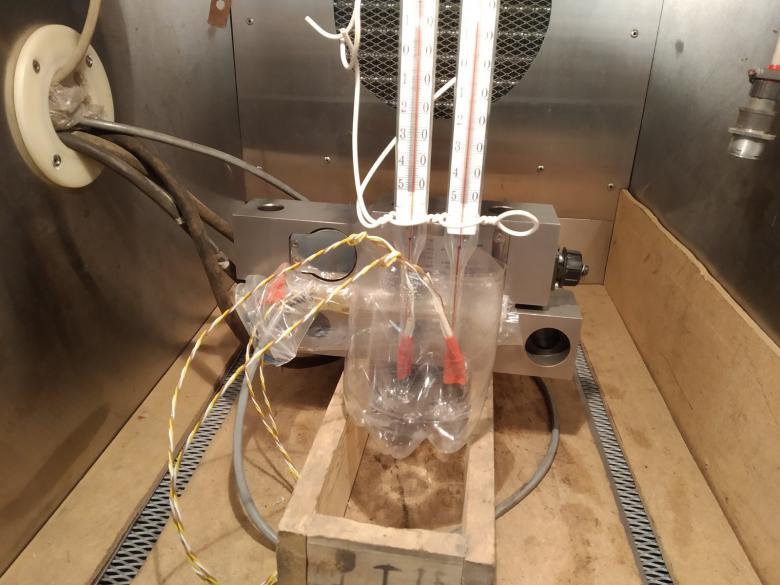

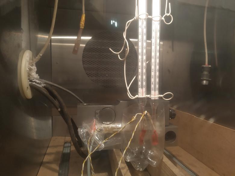

У меня образовался доступ к полуклиматической камере КТХ (камера тепла-холода), решил провести маленький эксперимент.
Гриша2
Зарегистрирован: 02.12.2019
В качестве альтернативного "измерителя температуры" использованы 2 градусника ТТЖ-М изготовлены 05.2018, есть поверка - вот только нет к ним никакого доверия... других нет.
Просьба за говнокод сильно не пинать - как умею, так и пишу. Код простой и легко читается.
ЛОГи лучше смотреть скопировав в txt или вставив в эксель, используя специальную вставку можно легко и просто их анализировать и строить графики....

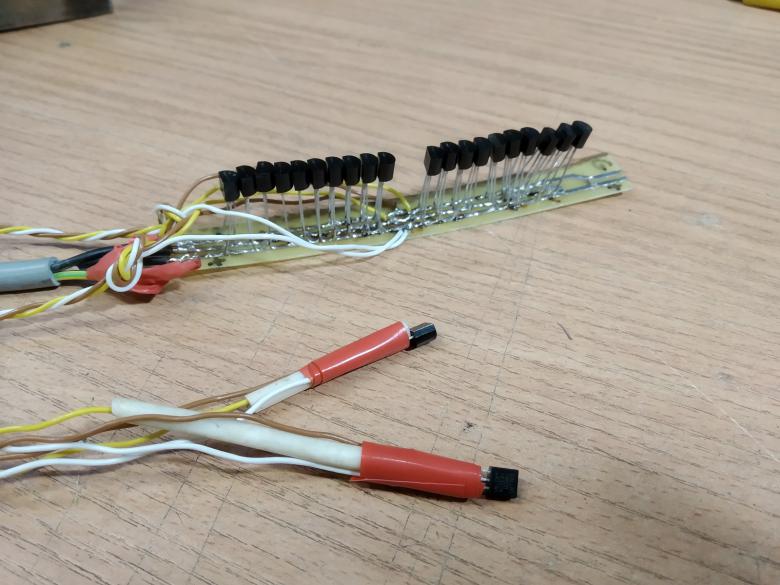

фото образцов
линейку образцов я поместил между двумя массивными железяками, а 2 датчика вывел на проводах и примотал изолентой  к градусникам.
20шт из новой партии, которую получил недавно. 2 датчика из запасов - пролежали пару лет. В коде список адресов по ним понятно, кто есть кто.
первый тест и лог на +50
ЛОГ 1

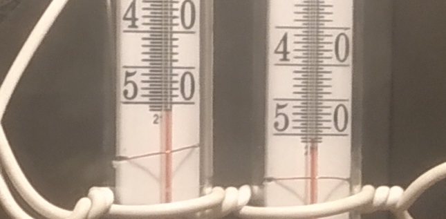

Выдержка на 50 град С. показание прибора КТХ 50.0 , показание контрольных термометров 51.0 и 51.5 .

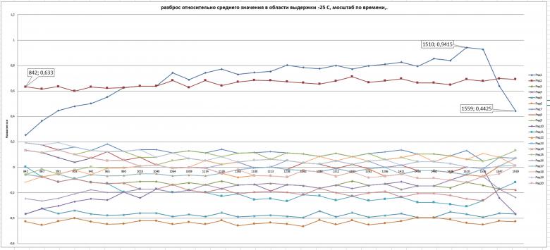

UP_Time;   Device №0;   0;   Device №1;   1;   Device №2;   2;   Device №3;   3;   Device №4;   4;   Device №5;   5;   Device №6;   6;   Device №7;   7;   Device №8;   8;   Device №9;   9;   Device №10;   10;   Device №11;   11;   Device №12;   12;   Device №13;   13;   Device №14;   14;   Device №15;   15;   Device №16;   16;   Device №17;   17;   Device №18;   18;   Device №19;   19;   Device №20;   20;   Device №21;   21;
0;       652;  4075;        668;  4175;        669;  4181;        673;  4206;        667;  4168;        530;  3312;        668;  4175;        670;  4187;        671;  4193;        669;  4181;        658;  4112;        674;  4212;        672;  4200;        669;  4181;        533;  3331;        669;  4181;        671;  4193;        664;  4150;        668;  4175;        665;  4156;        670;  4187;        674;  4212;
25;       654;  4087;        662;  4137;        663;  4143;        666;  4162;        661;  4131;        594;  3712;        662;  4137;        665;  4156;        665;  4156;        663;  4143;        657;  4106;        667;  4168;        665;  4156;        663;  4143;        601;  3756;        663;  4143;        665;  4156;        661;  4131;        662;  4137;        661;  4131;        664;  4150;        667;  4168;
38;       664;  4150;        667;  4168;        668;  4175;        668;  4175;        665;  4156;        653;  4081;        666;  4162;        669;  4181;        669;  4181;        667;  4168;        665;  4156;        670;  4187;        668;  4175;        666;  4162;        660;  4125;        667;  4168;        668;  4175;        666;  4162;        666;  4162;        666;  4162;        668;  4175;        670;  4187;
50;       676;  4225;        674;  4212;        674;  4212;        674;  4212;        671;  4193;        702;  4387;        672;  4200;        675;  4218;        674;  4212;        673;  4206;        674;  4212;        676;  4225;        674;  4212;        672;  4200;        708;  4425;        673;  4206;        674;  4212;        674;  4212;        672;  4200;        673;  4206;        674;  4212;        676;  4225;
61;       687;  4293;        682;  4262;        682;  4262;        680;  4250;        679;  4243;        739;  4618;        679;  4243;        683;  4268;        681;  4256;        680;  4250;        684;  4275;        682;  4262;        680;  4250;        679;  4243;        745;  4656;        680;  4250;        681;  4256;        683;  4268;        680;  4250;        680;  4250;        681;  4256;        682;  4262;
73;       698;  4362;        689;  4306;        689;  4306;        687;  4293;        687;  4293;        766;  4787;        687;  4293;        689;  4306;        688;  4300;        688;  4300;        693;  4331;        689;  4306;        687;  4293;        687;  4293;        770;  4812;        686;  4287;        689;  4306;        692;  4325;        687;  4293;        689;  4306;        688;  4300;        689;  4306;
83;       709;  4431;        698;  4362;        697;  4356;        695;  4343;        695;  4343;        792;  4950;        696;  4350;        697;  4356;        696;  4350;        696;  4350;        704;  4400;        696;  4350;        695;  4343;        695;  4343;        793;  4956;        694;  4337;        698;  4362;        701;  4381;        695;  4343;        698;  4362;        696;  4350;        697;  4356;
103;       721;  4506;        709;  4431;        708;  4425;        706;  4412;        707;  4418;        793;  4956;        707;  4418;        708;  4425;        706;  4412;        707;  4418;        716;  4475;        708;  4425;        707;  4418;        707;  4418;        791;  4943;        705;  4406;        710;  4437;        713;  4456;        706;  4412;        710;  4437;        707;  4418;        708;  4425;
128;       729;  4556;        719;  4493;        718;  4487;        717;  4481;        718;  4487;        782;  4887;        718;  4487;        719;  4493;        717;  4481;        718;  4487;        724;  4525;        719;  4493;        718;  4487;        718;  4487;        781;  4881;        716;  4475;        721;  4506;        723;  4518;        717;  4481;        721;  4506;        717;  4481;        719;  4493;
153;       736;  4600;        728;  4550;        728;  4550;        727;  4543;        728;  4550;        781;  4881;        728;  4550;        729;  4556;        727;  4543;        727;  4543;        733;  4581;        729;  4556;        728;  4550;        728;  4550;        781;  4881;        726;  4537;        731;  4568;        732;  4575;        727;  4543;        730;  4562;        727;  4543;        729;  4556;
178;       744;  4650;        737;  4606;        736;  4600;        736;  4600;        736;  4600;        782;  4887;        736;  4600;        737;  4606;        736;  4600;        736;  4600;        741;  4631;        737;  4606;        736;  4600;        736;  4600;        782;  4887;        734;  4587;        739;  4618;        740;  4625;        735;  4593;        739;  4618;        736;  4600;        737;  4606;
202;       750;  4687;        744;  4650;        744;  4650;        743;  4643;        743;  4643;        783;  4893;        744;  4650;        744;  4650;        743;  4643;        743;  4643;        748;  4675;        745;  4656;        744;  4650;        744;  4650;        783;  4893;        742;  4637;        747;  4668;        747;  4668;        743;  4643;        745;  4656;        743;  4643;        745;  4656;
227;       756;  4725;        750;  4687;        750;  4687;        750;  4687;        750;  4687;        784;  4900;        750;  4687;        751;  4693;        750;  4687;        750;  4687;        754;  4712;        751;  4693;        750;  4687;        750;  4687;        784;  4900;        748;  4675;        753;  4706;        753;  4706;        749;  4681;        752;  4700;        750;  4687;        751;  4693;
252;       760;  4750;        755;  4718;        756;  4725;        755;  4718;        755;  4718;        784;  4900;        755;  4718;        756;  4725;        755;  4718;        755;  4718;        758;  4737;        757;  4731;        756;  4725;        756;  4725;        784;  4900;        754;  4712;        758;  4737;        758;  4737;        754;  4712;        757;  4731;        755;  4718;        757;  4731;
277;       764;  4775;        760;  4750;        760;  4750;        760;  4750;        760;  4750;        784;  4900;        760;  4750;        761;  4756;        760;  4750;        760;  4750;        763;  4768;        762;  4762;        761;  4756;        760;  4750;        784;  4900;        759;  4743;        763;  4768;        763;  4768;        759;  4743;        761;  4756;        760;  4750;        762;  4762;
301;       768;  4800;        764;  4775;        764;  4775;        765;  4781;        764;  4775;        784;  4900;        764;  4775;        765;  4781;        764;  4775;        764;  4775;        767;  4793;        766;  4787;        765;  4781;        764;  4775;        784;  4900;        763;  4768;        767;  4793;        767;  4793;        763;  4768;        765;  4781;        764;  4775;        766;  4787;
326;       771;  4818;        768;  4800;        768;  4800;        768;  4800;        767;  4793;        785;  4906;        768;  4800;        769;  4806;        768;  4800;        767;  4793;        770;  4812;        770;  4812;        768;  4800;        768;  4800;        785;  4906;        767;  4793;        771;  4818;        770;  4812;        767;  4793;        769;  4806;        768;  4800;        770;  4812;
351;       774;  4837;        771;  4818;        771;  4818;        771;  4818;        770;  4812;        785;  4906;        771;  4818;        772;  4825;        771;  4818;        771;  4818;        773;  4831;        773;  4831;        771;  4818;        771;  4818;        785;  4906;        770;  4812;        774;  4837;        773;  4831;        770;  4812;        772;  4825;        771;  4818;        773;  4831;
376;       776;  4850;        774;  4837;        774;  4837;        774;  4837;        773;  4831;        786;  4912;        774;  4837;        775;  4843;        774;  4837;        774;  4837;        775;  4843;        776;  4850;        774;  4837;        774;  4837;        786;  4912;        773;  4831;        776;  4850;        776;  4850;        772;  4825;        775;  4843;        774;  4837;        776;  4850;
400;       779;  4868;        776;  4850;        776;  4850;        777;  4856;        776;  4850;        787;  4918;        776;  4850;        777;  4856;        776;  4850;        776;  4850;        778;  4862;        778;  4862;        777;  4856;        776;  4850;        787;  4918;        775;  4843;        779;  4868;        778;  4862;        775;  4843;        777;  4856;        776;  4850;        778;  4862;
425;       780;  4875;        778;  4862;        778;  4862;        779;  4868;        778;  4862;        786;  4912;        778;  4862;        779;  4868;        778;  4862;        778;  4862;        779;  4868;        780;  4875;        779;  4868;        778;  4862;        786;  4912;        777;  4856;        781;  4881;        780;  4875;        777;  4856;        779;  4868;        778;  4862;        780;  4875;
450;       781;  4881;        779;  4868;        780;  4875;        781;  4881;        779;  4868;        786;  4912;        780;  4875;        781;  4881;        780;  4875;        780;  4875;        781;  4881;        782;  4887;        780;  4875;        780;  4875;        786;  4912;        779;  4868;        782;  4887;        782;  4887;        778;  4862;        780;  4875;        780;  4875;        782;  4887;
474;       783;  4893;        781;  4881;        781;  4881;        782;  4887;        781;  4881;        786;  4912;        781;  4881;        782;  4887;        782;  4887;        781;  4881;        782;  4887;        784;  4900;        782;  4887;        781;  4881;        786;  4912;        780;  4875;        784;  4900;        783;  4893;        780;  4875;        782;  4887;        781;  4881;        784;  4900;
499;       784;  4900;        782;  4887;        783;  4893;        783;  4893;        782;  4887;        786;  4912;        782;  4887;        784;  4900;        783;  4893;        782;  4887;        783;  4893;        785;  4906;        783;  4893;        782;  4887;        786;  4912;        782;  4887;        785;  4906;        784;  4900;        781;  4881;        783;  4893;        783;  4893;        785;  4906;
524;       785;  4906;        783;  4893;        784;  4900;        785;  4906;        783;  4893;        786;  4912;        784;  4900;        785;  4906;        784;  4900;        783;  4893;        784;  4900;        786;  4912;        784;  4900;        783;  4893;        786;  4912;        783;  4893;        786;  4912;        785;  4906;        782;  4887;        784;  4900;        784;  4900;        786;  4912;
549;       786;  4912;        784;  4900;        785;  4906;        786;  4912;        784;  4900;        786;  4912;        785;  4906;        786;  4912;        785;  4906;        784;  4900;        785;  4906;        787;  4918;        785;  4906;        784;  4900;        786;  4912;        784;  4900;        787;  4918;        786;  4912;        783;  4893;        785;  4906;        785;  4906;        787;  4918;
573;       786;  4912;        785;  4906;        786;  4912;        786;  4912;        785;  4906;        786;  4912;        785;  4906;        787;  4918;        786;  4912;        785;  4906;        786;  4912;        788;  4925;        786;  4912;        785;  4906;        786;  4912;        785;  4906;        788;  4925;        787;  4918;        784;  4900;        786;  4912;        786;  4912;        788;  4925;
598;       787;  4918;        786;  4912;        786;  4912;        787;  4918;        786;  4912;        786;  4912;        786;  4912;        787;  4918;        787;  4918;        786;  4912;        787;  4918;        789;  4931;        787;  4918;        786;  4912;        786;  4912;        786;  4912;        788;  4925;        788;  4925;        785;  4906;        786;  4912;        787;  4918;        789;  4931;
623;       787;  4918;        787;  4918;        787;  4918;        788;  4925;        786;  4912;        786;  4912;        787;  4918;        788;  4925;        788;  4925;        787;  4918;        787;  4918;        789;  4931;        787;  4918;        786;  4912;        786;  4912;        786;  4912;        789;  4931;        788;  4925;        785;  4906;        787;  4918;        787;  4918;        790;  4937;
648;       788;  4925;        787;  4918;        787;  4918;        788;  4925;        787;  4918;        786;  4912;        787;  4918;        789;  4931;        788;  4925;        787;  4918;        788;  4925;        790;  4937;        788;  4925;        787;  4918;        786;  4912;        786;  4912;        789;  4931;        789;  4931;        786;  4912;        788;  4925;        788;  4925;        790;  4937;

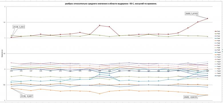

UPD. немного аналитики в графиках, 2 внешних градусника не участвуют. датчики (ряд 1 и 2 на графиках) из старой партии лежали года 2 может больше - вся красота на графиках видна сразу.
  ЛОГ 2
  (ЛОГ 1)
 ЛОГ 2
 ЛОГ 2
 ЛОГ 2
 ЛОГ 2
 ЛОГ 2
пытался сделать нормальные графики, но к сожалению система режет качество при загрузки на сервер :(((((
пока не пойму, что по этим графикам можно утверждать, ряд первый - датчик №2 и так далее до 22го, датчики 0 и 1 не рассматривал в этом анализе т.к. он не под железом.
Вывод:
Датчики имеют неплохую линейность и малый разброс. Паспортным данным можно доверять. Потери связи с датчиками не произошло ни разу за все время испытания.
Субъективно:
У меня нет образцового датчика температуры. Произвести испытания датчиков в идеальных условиях нет возможности. По показаниям температуры 3 сторонних приборов 2 разных типов получил следующее:

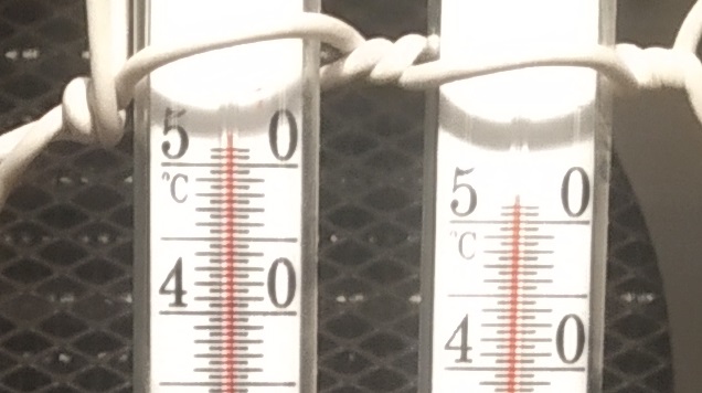

Градусники – 51,0 С;   -51,5 С. КТХ (без поверки) -50,0 С.  Средняя  по DS18B20  -48,0 (разброс -47,00 С; -48,75 С)
Градусники – 25,0 С;   -25,0 С. КТХ (без поверки) -25,0 С.  Средняя  по DS18B20  -23,76 (разброс -23,06 С; -24,18 С)
Градусники +51,0 С;   +51,0 С. КТХ (без поверки) +50,0 С.  Средняя  по DS18B20  +49,45 (разброс +49,31 С; +49,62 С)
Вероятно, на значительное отклонение показаний двух старых датчиков повлияла их старость, в любом случае отклонение считаю незначительным в глобальном отношении к датчикам.

во втором ЛОГе я переместил вынесенные датчики на первое и второе место в опросе, остальные между железок зажаты. Как понятно из кода выводится 2 значения: просто код и фактическая температура (t х 100) интервалы вывода около 4 минут счетчик времени каждые 10 сек.
для оценки показаний первый лог при +50 С я держал достаточно долго. Да и оценить скорость изменения температуры можно легко. В общем кому чего интересно, может посмотреть точки +50, -25, -50 - по показаниям прибора управления КТХ. Да и скорость изменения я задал сравнительно небольшую и по разбегу показаний первых двух (в логах указаны адреса) к остальным можно оценить инерционность.
Про супер точность и чистоту эксперимента даже не стоит заикаться, но прикинуть и оценить можно... к сожалению только 2 разные партии датчиков в наличии.

Если не принимать в расчет, что  у меня нет образцового градусника, а есть только представители двух партий выпуска неизвестных заводов с интервалом в несколько лет. Все показания можно условно считать "укладываются" в полградуса в диапазоне -50 С ... +50 С.
Разбег показаний на краях измерения -50 и +50 (предел КТХ) с показаниями пары псевдо поверенных градусников и неизвестно какой точности прибора КТХ не превышает 3 Градуса С.
при достижении -50 С  и выдержки более 1 часа показания:
-48,12;   -48,50;    -46,81;  -46,81;   -48,18;    -47,93;  -48,43;
-48,43;  -47,75;  -47,87;  -47,75;    -48,31;   -48,62;   -47,93;
-47,87;    -48,18;    -47,87;    -48,31;   -47,87;   -47,81;   -47,81;  -48,00;
плохо это или хорошо сами решайте (лог 2, время 2316 *10сек с момента запуска - первый столбец)

Мы не можем сами решить это. Мы можем только констатировать факт соответствия заявленному или нет. В даташите имеем.
Значить для -50с отклонение от истиного значения не более 2С а дельта между минимумом и максимумом не более 4С. Я вижу минимум -48,62 максимум -46,81. Дельта не нарушена. Если показания "аналогового" верны (в чем я так полагаю есть некоторые сомнения), то температура в камере -50+-0,5С, по его цене деления. Значить никто не должен показывать теплей чем -50+0.5+2 = -47.5С. Это нарушено в 2-х  случаях первой строки там -46,81. Это плохо. Но не полный фиаско. Т.к. на 2-х последующих замерах эти датчики "поправились", то вполне логично предположить что выдержка 1час просто недостаточна. Я бы в таком случае просто повторил измерение после большей выдержки и сделал выводы по ним.
Кроме того надо отметить что средние показания не дотягивают до -50. Это плохо и может быть объяснено несовершенством стенда (поверяем КТХ, распологаем ближе к датчикам с разных сторон датчика, смотрим на режим вентиляторов, ищем приток тепла в сами железяки и пр. и т.д.) или наличием систематической погрешности у датчика - корректируем формулой.
В любом случае датчики смотрятся очень не плохо.

просто попробуй такое решение, ключевой там тянет до 4мА так что норм, в испытании у меня 2к2 стоит
смысла спорить об этом решении нет, я просто так делаю и все.
