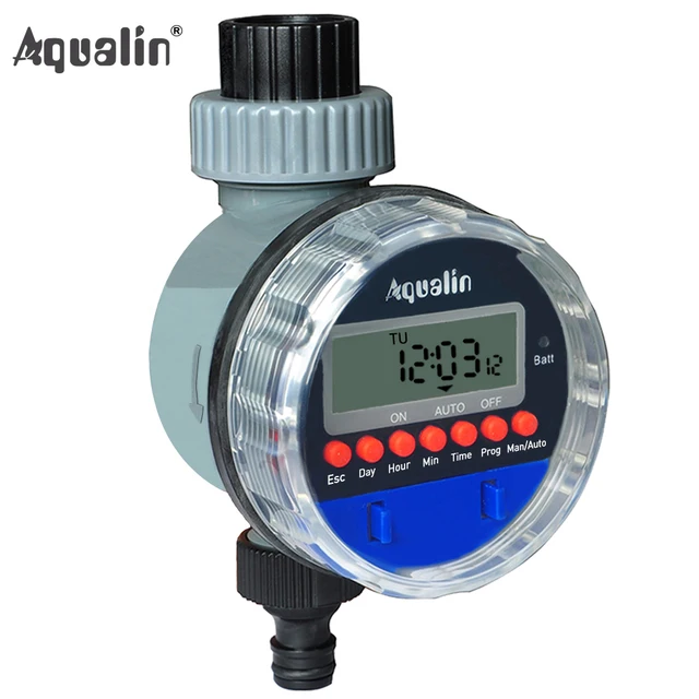

привет, всем садистам автоматизаторам, тоже решил сделать полив на клапане (полив на насосе проработал несколько месяцев и заржавел х) )
вот такой подойдет для капельного, вн. диаметр ~6мм ? написано тип диафрагма.
или вот такой
второй мне нравится больше, но он чуть дороже.
romster
Зарегистрирован: 15.04.2013
но лучше всего подошли бы шаровые клапана, которые товарищи китайцы ставят в свои автополивы, но я чета найти ни где не могу.

romster
trembo пишет:
Ну так и ищите : ball valve
https://www.aliexpress.com/wholesale?catId=0&initiative_id=SB_20180704012902&SearchText=ball+valve+12v
Только не удивляйтесь ценам.
Кстати ваши - они больше для воздуха, проходное сечение маленькое.
да, но там не те шаровые, там большие, а мне нужны маленькие, как в их системах полива
А если такой таймер взять? - он дешевле одного электровентиля - и ардуина не нужна
romster
дак я про них и писал, там стоит маленький моторчик с редуктором, работает все от 2 батареек, тока я брал зеленые Aqualin, там диаметр шаравого протока для капельного полива подходящий, эти не помню, но фирма этаже.
romster пишет:
ну так и купите такие - раз подходят. И вытащите моторчик. Выйдет дешевле. чем шаровые
