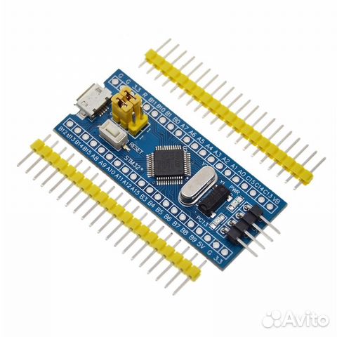

https://robotdyn.com/stm32-arm-arduino-mini-system-dev-board-blue-pill-w...
Считаете, стоит попробовать? :)
Опаску во многом вызывает то, что все обсуждения работы с STM через arduino ide, что я нагуглил, обычно кончались выводом о том, что это извращение, и правильнее использовать родную среду. Но, повторюсь, живьем и сам - не пробовал.
Если хочется переплатить :)- берите Роботдиновскую (шутка). Хотя я все же взял бы классическую Блюпилл на Али:
Не из-за разницы в 1 бакс, а из-за опасений, что роботдиновская не вполне такая, как голубая. С голубой вы будете 100% уверены в совместимости с другими юзерами
А можно попросить проверенную ссылку на ali? Собственно, на robotdyn я подсел из-за неплохох отзывов, хорошего качества внешне и очень удобного форм-фактора Меги в их исполнении (Mega 2560 PRO (Embed)). Впрочем, их SAMD21 я тоже закажу, ибо самому уже любопытно. Про Тенси - да, скорее всего тупиковая ветвь получится, если по ней идти, а значит оно того не стоит. Вычеркиваем. :)
