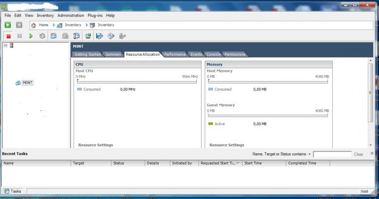

вот к примеру простенький серверок с MINT на которой порты пробрасывал:
Законы физики не нарушаются :), просто vSphere показывает total cpu, просуммированный - так удобнее деньги снимать с юзеров :). А в реале, разумеется, гипервизор выделяет из пула 4 ядра * 2.26 ГГц, и никакого космоса в 1 поток на 9ГГц нет. А почему быстрее, чем на ПК подсчиталось - может потому, что зионы с кэшем по 20 Мб, может винт на виртуалке свежее нефрагментированнее, мож ещё почему.
Любая задача в виртуалке будет исполняться медленее, чем на том же хосте без гипервизора. Vt-x, Vt-d, IOMMU просто снижают оверхед до минимума, 1-5-10%, но он всё равно есть, гипервизору же тоже надо работать.
Для объективности ради собрать виртуалку под XP и запустить тестовую задачу и тогда станет ясно (в какой-то мере) где и что
Для какой ещё объективности? Что такое собрать виртуалку под XP - XP будет хостом или гостем? Какую ещё тестовую задачу? Всё и так ясно :)
Всё и так ясно :)

Да я и говорю - бох с ним, с тестом. Я жду скриншота с одним столбиком на 9066Mhz в таск менеджере или с atop-ом (раз минт уже стоит).
с МИНТ не получится там машина сконфигурирована на 4 ядра и тор честно пишет 400% что и соответствует 4 ядрам. Ясно, что искренне заблуждался (или по русски говоря - лоханулся), перенос задачи с HP Pavilion (Core 2 QUAD) под VISTA на виртуалку с 20G процессорного ресурса решило проблему, но машина была под XP64ed )))
А постом выше уже говорил, что архикад не умеет работать с ядрами, кроме...рендеринг, а задача именно в этом и была...еще удивлялся, какие крутые программисты в VMWARE ядра "клеить" умеют в единый поток...
8 ядер и 24 гиг озу однако, локально такой машинёшки не было )))
Но истины ради разверну виртуалку на этом же ресурсе на одно ядро и посмотрю, да кстати atop никогда не пользовался, где там, что и как смотреть?
Вторая строка, предпоследний столбец.
