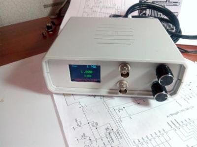

Здравствуйте!
У меня вопрос к обществу.. Собрал на коленке такой вот прибор.
В принципе ничего не менял(немного поправил плату под свой корпус), по причине того, что нет никакого, и он так нужен, что даже такому рад.. Схема простая, реализация ПО на IDE Arduino. Шороховатости по поводу вращения энкодера и "синхронного" соответствующего увеличения/уменьшения показаний вполне поправимы в коде программы, это несложно.
У меня другое, генератор не работает!!!
Пару раз случайно, при подаче питания, видел на осциллографе "змейку", не более.. Только шум..
Интернет ничего не дал, а вот "понимание кода" дальше энкодеров у меня не хватило.. В даташите только цифры понятно, остальное не очень..
Может там проблема с инициализацией?
Сама AD9850 должна что-то выдавать после подачи питания?
При питания +5в, схема потребляла более 350-400 мА и страшно грелась микросхема AD9850. По советам на форумах перевел "всю конструкцию" на пониженное питание (с помощью цепочки диодов). И теперь при +3,6 вся схема потребляет не более 150 мА. С этим все нормально, но все равно не работает!!!. sclerosis.gif
У кого-нить было, чтобы китайская плата не работала?
Еще есть мысли?

alex286, почитайте сообщения 34-35
PS И да, я питаю от 5 вольт и чип холодный.

alex286, я видимо не донёс до вас мысль -ещё раз повторяю чип должен быть холодный. Причём тут инициализация? Раз греется значит аппаратные проблемы, в той теме осбуждалось.

Поэтому спрашиваю и не получаю ответа  на прямой вопрос,  - "должен-ли генератор ЧТО_ТО выдавать на выходе"  при подключении ТОЛЬКО  питания?  Да/Нет?   и все .. :)
DeGlucker
Зарегистрирован: 23.07.2014
Без инициализации НЕ должен

Заказад новую плалу.. Правда время прошло и уже забыл какую надо, поэтому  и заказал на AD9851..  Даже попробовал вставить плату с AD9851 в прибор, который лежит на полке, такой красивый,  и .. неработающий.. Естественно не работает...
Посмотрел, что эти микросхемы РАЗНЫЕ... (инициализация по разному вроде)..  Приехали.. В кодинге я не бум-бум, да и некогда..

alex286, да там делов то -частоту в дефайне поменять и в функции sendFrequency последний байт не нолик а единичку

Morroc
Зарегистрирован: 24.10.2016
Вот тут
  tfr_byte(0x000);                     // Final control byte, all 0 for 9850 chip
поменять на
  tfr_byte(0x001);                     // Final control byte, 1 for 9851 chip
а вот тут
#define AD9850_CLOCK 125000000         // Module crystal frequency. Tweak here for accuracy.
на
#define AD9850_CLOCK 180000000         // Module crystal frequency. Tweak here for accuracy.
Весь код не знаю, а куски работы с DDS выглядят рабочими.
