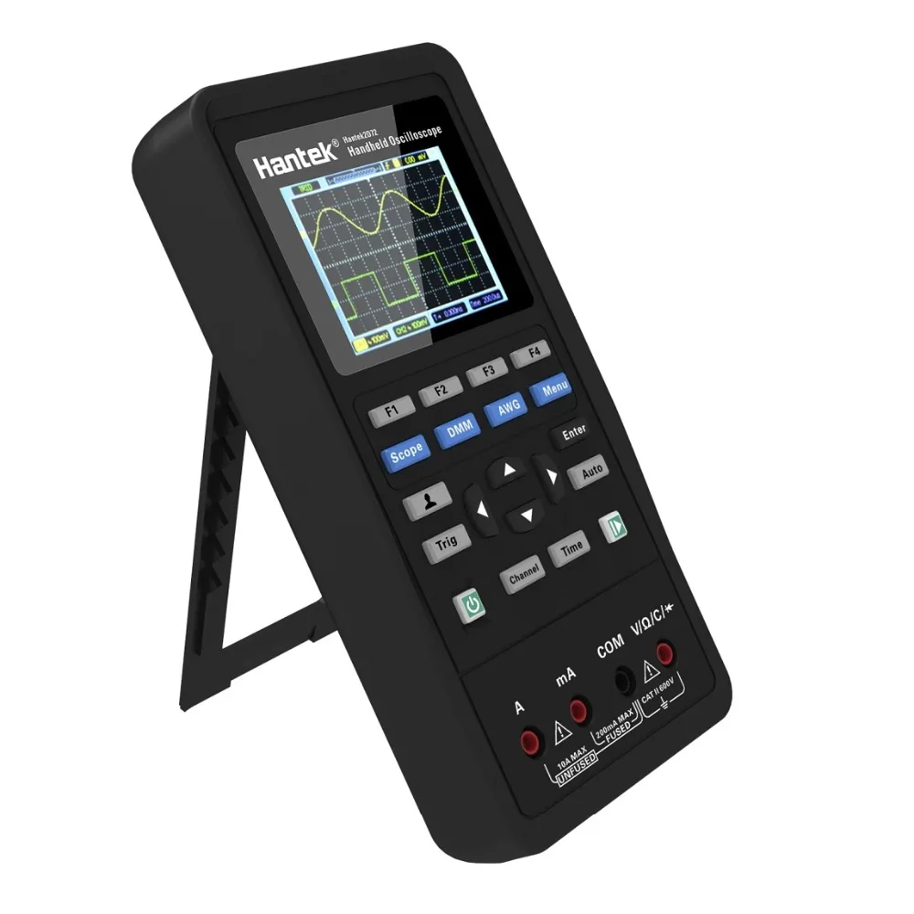

Ну и зачем это писать? По обзорам я полазил, но так и не узнал, до какой частоты он хотя бы синусоиду нормально показывает.
bizzon, Я думаю это игрушка. В руках не держал, -но осуждаю :-) Недомультиметр + показометр. Действительно, может только автомобилистам подойдёт. Для домашней лаборатории не годен.
отчего же , помнится посмотрел поизучал , к компу подключал. наносекунды - для меня это интересное было , хорошо показывает спады импульсов , так что можно подсчитать еденицы наносекунд (не забываем для этого переключать на щупе делитель в :10 , иначе смазывается ) сравнивал со стареньким простеньким 100МГц SDS1102CML , не прям уж так совсем уж хуже стационарного за исключении маленького дисплея и простоты управления , так что сойдет для компактного мультиметра-осциллографа и хозяйской не профессиональной деятольности . Высокочастотного гены не оказалось под рукой затестить максималку.
И все ли тестирующие знают что надо щуп переключать? Купивших уже с далеко выше тысячи челов и инфы уже полно в инете. На ютубе уже десятки видео и тестов Hantek 2D72 , Hantek 2D42 , 2C42 ,...
еще один минус вспомнил - не проверяет многие светодиоды . по инструкции должен выдавать 1.8-2в , а на самом деле выдает 1.6в , в итоге не проверяет зеленые синие белые,... светодиоды . для них надо 1.8-2.8в . К примеру флюк289 выдает 5.4в на проверку диодов , и это круто. Мне хотя бы 2.8-3.3 в устроило чтоб не спалило микроконтроллеры. (писал производителю Hantek чтоб исправили, ни ответа ни привета)

Кто-нибудь может что-то сказать про такой мультиметр?
Цена: 9 186,74 руб. / шт.
undefined,2C72(70MHz)
Скидка: 8 727,37 руб. / шт. -5%
Rated 4.9/5 based on 64 customer reviews
такой ?
https://www.youtube.com/watch?v=zSSNzTsp7BI

Полгода назад пришло, покупал у оригинального продавца Hantek на Али https://ru.aliexpress.com/item/Hantek-3in1/32947252933.html, дружбану в автосервис . выбрал версию по навороченней , но 40МГц. многофунциональный компактный аппарат. В добавок взял щупы осцила у этого же продавца. Непонравилось разве что медленная думающая прозвонка , и пищалка иногда затыкается, в меню полазиешь , она снова начинает работать.
Почитайте отзывы покупателей и у других продавцов, там больше всего напишут чем здесь.
А у вас он в руках был- и не поинтересовались?.
Да я тоже так думаю, но ведь хочется в чудо поверить..
А для автомобиля - вот например на шине FLEXRAY сигнал посмотреть он способен? Вряд ли. Она 10 мегабитная.
Нулём ошибся. поправил.
+ плюсы
1. зарядник мощный 5В 2А качественный , можно планшетники и телефоны мощные быстро заряжать (для обывателя).
2. 2 луча и генератор разнообразных форм сигналов
3. мультиметр можно сказать точный по напряжению, но не как флюк до далекого знака
4. связь с компом есть но не быстрая. логгер напряжения в режиме мультиметра работает. осцил работает.
Ну вот. Другое дело!. Есть тема призадуматься. А светодиоды- у меня флюк 75 старинный их зажигать умеет.
bizzon, Да, врядли. А если и захватит пакет, то вряд ли будет возможность понять что там. У некоторых серьёзных осциллографов есть возможность выводить сигнал FLEXRAY/CAN одновременно декодируя его.
млин, хотел подредактировать чтоб не плодить сообщения , но вы уже нажали "ответить" вместо "сохранить" в комментарии.
короче себе бы в хозяйство не взял , из-за решающих для меня минусов : 1.медленная звонилка 2.не проверяет светодиоды (нах.. тогда в нем все в одном, когда мультиметр обычные вещи делать не может) , так что с таким 3в1 все равно бы пришлось таскать мультиметр - что да нафиг тогда такое надо.
// чтоб не спамить здесь , попробуйте спросить на форумах осцилографщиков , и на форуме автоэлектриков (видел и там и там обсуждение его)
Меня не пакеты- меня форма интересует. Прямоугольники там или что- то на массе сидит и мешает. Вода например в разъёмах.
Последнее видео от NICKBEL: Hantek 2C42 (2000 series): из 2D42 в 2DXX?
Но он меня не убедил ;-)
8 тысяч .. жаба душит, но похоже оно своих денег стоит. Не, оно конечно собрать подобное на дуньке вполне возможно, но получить оцифровку даже в 6Мгц .. практически нереально даже в режиме "показометр". А обойдется такая возня с учетом потраченного времени даже и побольше.
Старший из 2000 серии: Hantek 2D82auto
