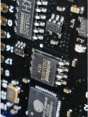

обычным стабам AMS1117-3.3 желательно минимум около 4,8в . Стабы что подороже, выполнены на полевике и могут питаться до 3.3в входящего , т.е. и от лития.
Модуль что с меньшим кол-вом пинов:
выводов чутка поменьше (нет RX0 TX0 , которые висят на usb-uart ch340 ).
такими переходниками иногда пользуюсь как "программаторы" для мини про и просто уарт , хорошо что мелкие, самые дешевые с DTR (30-35руб) , плохо что без раздельных светиков:

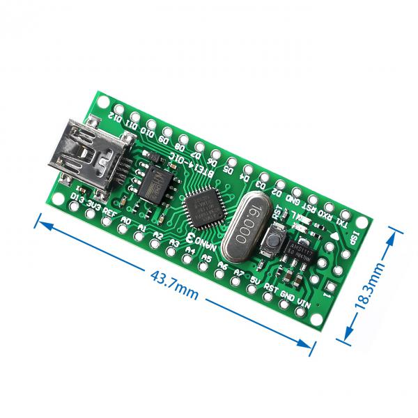

Удивительный китаец ответил почти мгновенно (по меркам алиэкспресса): "It use the atmega328pb chip". Отзывы тоже подтверждают сей факт. Так что, если кому-то нужна Nano с PB: https://ru.aliexpress.com/item/32828478049.html
Кстати, ещё фишка 328PB, я её пробывал на 32МГц гнать -вроде не виснет. По крайней мере тот простенький тест, что на обычной 328 сразу же вис на *PB не виснет :) Но, стессно, нужно чем-то ещё более серьёзным затестить, не знаю чем только.

Кстати, кто купит эту плату имейте ввиду, что пины PE0 и PE1 скорее всего будут сидеть на земле и Vcc соответсттвенно, а на PE0 так же сидит выход компаратора, который кстати по-умолчанию включен. Так что поаккуратнее с ними, а то и сжеть ненароком можно..
Через digitalRead()? Я глянул внутрь библиотеки - не особо замороченная, вроде.

Эта нанка как стандарная ардуино с 328p не будет шиться. Сигнатура не совпадет
Тогда бы, полагаю, в камментах писали, что сгорает сразу. Но, вроде как, у того, что брал - работает. Посмотрим. В паке для этого 2шт предлагают ))

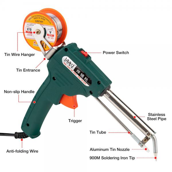

А кто-нибудь пользовался таким паяльником с подачей припоя? Что скажите? баловство?
https://ru.aliexpress.com/item/1000005422680.html
я пользовался - припой автоматом подается - это плюс, рука освобождается, сам паяльник большой, неудобный, нелепый какой-то, паять им очень тяжело, особенно мелочевку. В итоге мне не понравился.

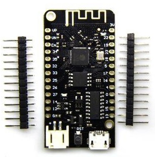

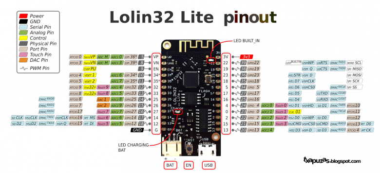

распиновка и схема здесь:
http://wiki.lauerbach.de/wiki/view.do?page=ESP32
а именно:
Lolin32_pinout03.png https://wiki.wemos.cc/...sch_lolin32_lite_v1.0.0.pdf
// пока этот модуль не пробовал, только заказываю.
здесь фото покачественней https://ru.aliexpress.com/item/ESP32-Lite-V1-0-0-Wi-Fi-Bluetooth/32841073426.html

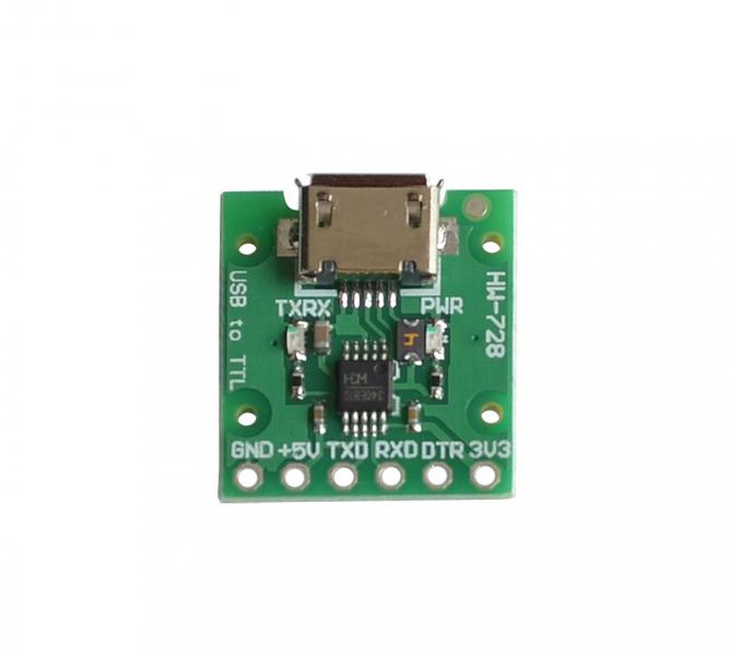

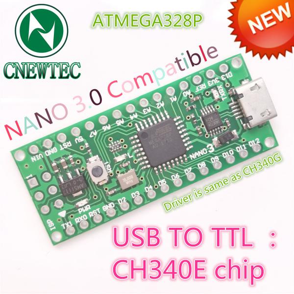

кто нибудь встречал такой CH340?
http://ru.aliexpress.com/item/32966401891.html
http://www.wch.cn/product/CH340.html
Только CH340E на 10pin... Фотошоп какой-то на картине.
А, не, нашёл. CH340N, SOP-8: www.wch.cn/downloads/file/79.html
Скорее всего применяется CH330N
Это CH330N, со встроенным кварцем
ну, бывают еще и в 10пиновом корпусе CH340E

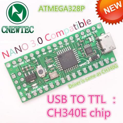

https://ru.aliexpress.com/item/1PCS-Nano-3-0-ATmega328-compatible-for-arduino-NANO-use-CH340E-MSOP10-USB-driver-Model-CNT/32819572070.html

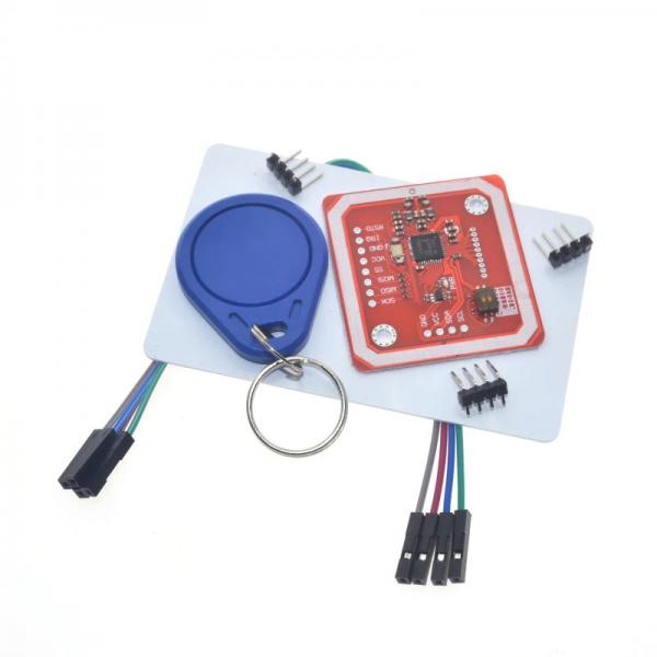

Заказал поиграться интересный набор с PN532 NFC RFID
https://ru.aliexpress.com/item/32795200253.html
Набор с меткой-брелком и коннекторами
Пример работы нашел тут http://wiki.sunfounder.cc/index.php?title=PN532_NFC_RFID_Module
И что в этом наборе нового, интересного,необычного?
Хорошая плата, я ее использовал в нескольких проектах, читает всё, есть spi и i2c, что очень удобно, само собой uart. В отличие от mfrc522 , где только spi, мне очень удобно работать с платой по i2c, так как spi занят на sd- на которой лежит файл с базой токенов.

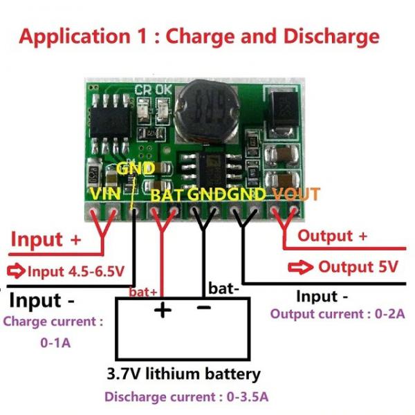

А я правильно понимаю что такая плата может служить в паре c аккумулятором 18650 источником бесперебойного питания ардуинки? \нк т.е. она способна заряжать и питаться от 18650? А то эти китайские описания..
https://ru.aliexpress.com/item/32816412117.html
Правильно, только в ней нет защиты аккумулятора от перезаряда/переразряда. Нужнен аккумулятор со встроенной защитой или отдельная плата защиты
тебе такой нада, с защитой
https://ru.aliexpress.com/item/32670803042.html
только у него минимальный ток потребления нагруски не то 20, не то 30 мА, если меньше, то он не включица.
и гиде там повышайка?
Plumbum,
Коллега по работе использует вот такую плату для питания гаражной сигнализации и в качестве бесперебойника с повышайкой. Заряд батареи и её защита тоже обеспечиваются. Я себе от жадности тоже такую прикупил, но пока так валяется неюзаная.
Чуть поправлю, с Вашего позволения.))) От перезаряда, там похоже стандартная зарядка на TP4056 (маркировку не могу разглядеть).
To TC, если аккумулятор без защиты, то последняя картинка в лоте, очень смахивает на платку защиты от переразряда (тоже маркировок не разобрать), ток она дерьмовая, нет возможности подстройки и всецело зависит от конкретного экземпляра детектора напряжения - мелкий шестилап (DW01 ???).
Спасибо.
Там действительно похоже отдельно можно выбрать регулятор, как пишет bwn.
Почитал на английском вроде понятнее стало, но китаец сам путает. В одном месте он пишет
3.7V 4.2V Li-ion Lithium Battery Charger Over Discharge Protection Board в другом 3.7V 4.2V 3A Charger Over Charge Protection Board
т.е в одном месте переразрядки, а в другом перезарядки. Но судя по конексту все же Over Discharge Protection Board, т.к дальше он пишет, что для первого использования, необходимо зарядить аккумулятор
Унутре. Где дроссель стоит и OUT написана. На OUT всегда 5Вольт.
Да, Валера, спасибо, что поправил. Я перепутал с модулем на 134n3p. Там и повышайка и зарядка с защитой.
Там в лоте, ниже, есть фотка, где этот модуль соединяется с другим (повышайкой), я решил, что ты про него.
Ну так вот подвел меня сколиоз головного мозга... Проститя. Вот эти у меня
