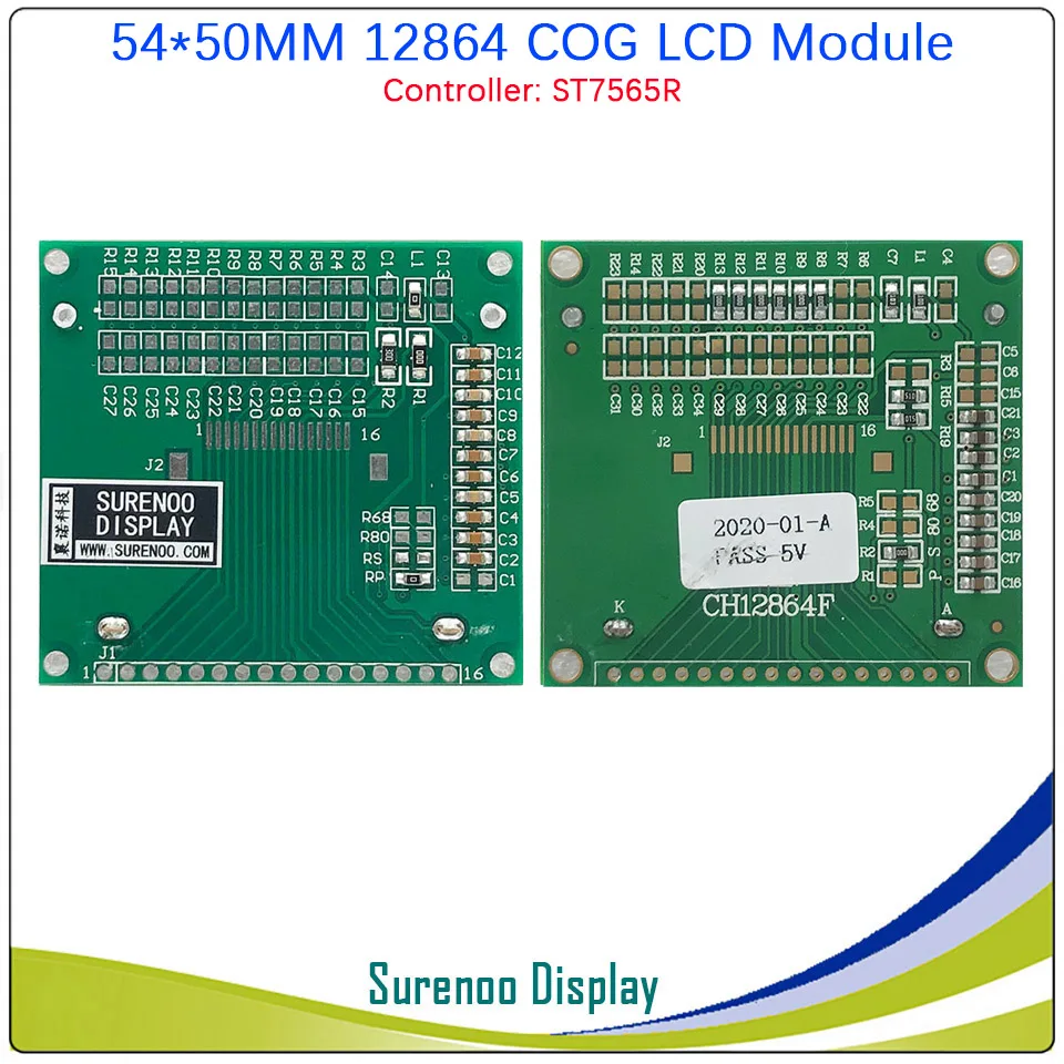

Заказал "на посмотреть" COG-дисплей. Вроде бы у него контроллер прям на дисплее, на борде только резисторы с конденсаторами и он должен быть тоньше, чем COB-вариации. Интересующиеся могут почитать про различия на русском.
https://aliexpress.ru/item/1709913895.html
Кратенько о характеристиках:
По-моему выгоднее брать вот такие штуки.
Тут и atmega328 и кнопка и контакт для батарейки и стабилизатор на 5 вольт и ИОН на TL431 и экран 128x64 на том же контроллере + схема отключения\включения контроллера + ISP 6pin отверстия, готовое устройство на ваш вкус.
Сегодня я подключал эту библиотеку к этому транзистор тестеру, купил их 10штук на быстроподелки, по 10шт. они по 360р получаются.
К тому же дешевле чем один дисплей на плате по вашему лоту.
А у меня какой то COG, только с 18-ти контактным шлейфом! G1286403T-B называется. И что то не найду ничего на него. Только подсветку вижу куда подключать.)
Следы ведут сюда, но эти мерзавцы все даташиты под пароли упрятали.
