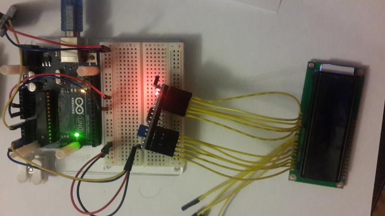

ничего не пойму, почему не работает. и библиотеки грузил разные и пропайку делал и проводами подключал. arduino-1.0.5 не компилирует примеры, а arduino-1.0.6 компилирует и загружает. экран моргает и всё. порт 0х27 проверил сканером. перегуглил всё что смог. контраст крутил. резисторы ставил. МК даже менял надругую.
Sll, причин для того , что б не работать гораздо больше, чем что бы работать ) Попробуйте разделить. Проверьте отдельно дисплей, подключив его по стандартной схеме без переходника, проверьте отдельно переходник, посылая в него 0x00 и 0xff с паузой в секунду и контролируя тестером изменения на каждом бите.

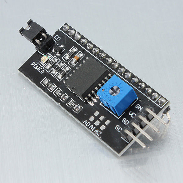

Существуют две версии плат преобразователей i2c для lcd, в них выходные ноги чипа-преобразователя по-разному к lcd подключены. Соответственно - две версии библиотек. При попытке запустить такой lcd с неродной библиотекой - наблюдается как раз в лучшем мигание подсветки и всё.

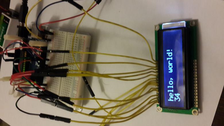

dimax соеденил дисплей на прямую и обнаружил что скетч даже просто при проверке не компилирует. И вообще в загрузчике что то столько имён библиотек много стало , хотя Я в либе оставил одну. Вот скетч:

Дисплей отдельно работает.

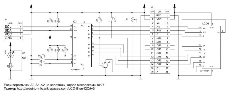

На схеме http://jt5.ru/examples/oled-i2c/
Р4, Р5, Р6 E, R/W, RS - похоже будет работать с библиотекой LiquidCrystal_I2C.h где

переходник такой

Адрес на шине ещё проверьте сканером.... Это перемычки А0 А1 А2 плюс базовый адрес чипа
http://we.easyelectronics.ru/lcd_gfx/shema-perehodnika-i2c-dlya-lcd-hd44780.html#cut
Базовый адрес зависит от последней буковки в маркировке чипа, например для PCF8574T это 0х20, а для PCF8574P это 0х40.

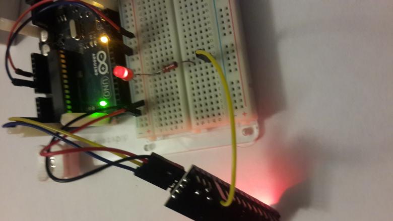

Sll, переходник проверить проще простого. Находите адрес I2C сканером (вроде выше уже упоминалось, что нашли, но для полноты картины я упомянул). Подключаете на любой выход светодиод с резистором, или тестер, -что душе угодно. Запускаете такой скетч, откоректировав в нём свой адрес чипа. Если светодиод моргает, значит можно проверить остальные 7 выводов.
#include "Wire.h" byte n=0; void setup() { Wire.begin(); } void loop() { n=~n; Wire.beginTransmission(0x20); Wire.write(n); Wire.endTransmission(); delay(1000); }"остальные 7 выводов.." там же их 16! хотя минус слева и справа по 2 это 16-2-2=12
PCF8574T перемычки не запаяны значит 0х27 и сканер то же самое говорит
судя по схеме 12выводов минус 4 средних? тогда =8!!! Умнею на глазах.
Sll, выводов -всмысле выходов. А их там 8. (P0-P7)
Р3 как проверить? остальные мигают я по выводам переходника ориентировался 1,2 пропустил
3 не мигает
4,5,6 мигают
7,8,9,10 пропустил
11,12,13,14 мигают
15,16 пропустил
значит и переходник работает! Выходит дело в библиотеке.

На минуточку, если перемычки НЕ запаяны, адрес = 27, если ВСЕ запаяны, то = 20. Судя по картинке, с этим переходником должна работать библиотека v1 из моего архива.
