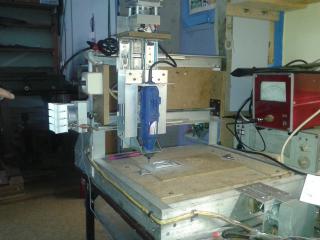

А станком с чпу удобно сверловку платы делать. Я в настоящее время как раз строю такой станок. В управление ардуинка мини пойдет

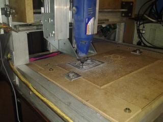

Я не купил, я думаю на эту тему и делаю станок сам.
Подразумевается еще изготовление клише для тиснения кожи (жена занимается переплетеом), профессиональный фрезер стоит совсем неподъемно - четверть миллиона рубликов. Заказывать по 30 рублей за квадратный см тоже бьет по карману (А4 получается 18000р)... вот и смотрю в сторону китайца :)
Кстати, по поводу фрезеровки печатных плат. Все неплохо, пока не нужна двухсторонка :)
Еще хочу освоить метализацию отверстий. Кто-нибудь знает, где можно графитовый лак найти?

Мне был интересен сам процесс :) Теперь на нем можно изготавливать детали для нового, "нормального" фрезера, с более мощным шпинделем и т.д. :))) На этот почти не истратился, почти все было под рукой, только рельсы покупал, уголок люминевый да шпильки... Ну, еще контроллерв шаговиков "EasyDriver" купил. где-то 2000-2500р ушло. Ардуинку не считаю, она на разъеме :)

AlexFisher
AlexFisher аватар
Зарегистрирован: 20.12.2011
whoim пишет:
 я имел ввиду под деталями - описание какое либо, фотки))) вдруг когда нить появятся силы и желание повторить..
Я уже написал, что описание с фотками сделаю попозже.
Вот еще, так сказать, элементы механизма :)
Без радиатора драйвера разогреваются и перестают работать. Заодно и стабы на платах охлаждаю.
ИЗВИНИТЕ ЗА ОФТОП, НЕ В ТУ ВЕТКУ ПОЛОЖИЛ
"начало" в arduino.ru/forum/proekty/chpu-na-arduino , там "общие фотки"
