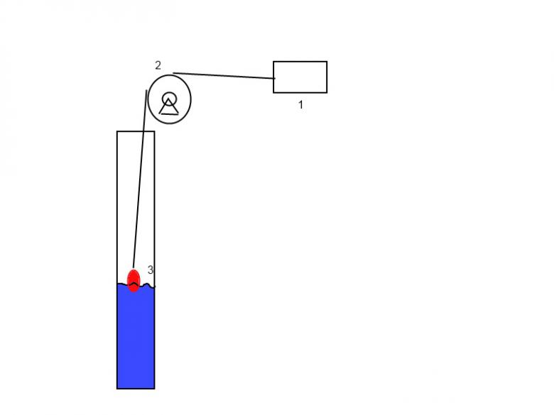

как вариант:
1- механизм на подобии рулетки, сматывает в себя болтающийся шнур
2- колесо с энкодером,
3 - поплавок

там выше уже был такой вариант, и дырки в колесе даже предлагали считать...
но тут много нюансов. поплавок должен быть достаточно тяжелем что бы разматывать шнур и в то же время достаточно легким что бы пружина на барабане могла выбрать слабину... имхо, но настраивать забадаешся.. к тому же шнур может и запутатся и перетерется..
лазер как то понадежней будетда и звучит круче.. типа воду лазером меряю.. даеш, лазерные технологии на каждом огороде! :)
поплавок должен быть как можно тяжелее, чтобы пересилить пружину.
а вот шнур должен быть как можно легче, что бы пружина могла его всасывать, но при этом не дергала поплавок.
перетереться - все может сломаться, даже лазер)
лазер могут скомуниздить, в отличие от веревки с пружиной, он дороже.
запутаться?
сомневаюсь, шнур все время натянут.
ослабнуть может когда наливается куча воды, и пружина не успевает всасывать излишки.
