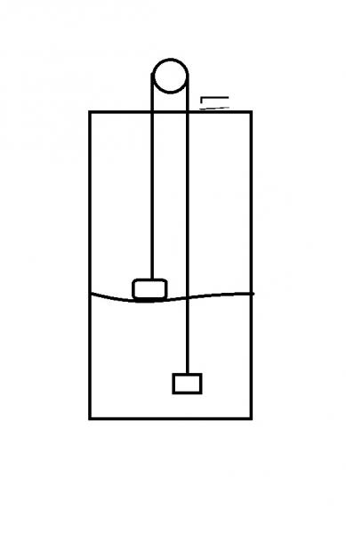

На мой взгляд Вариант с энкодером очень хорош, но только если вы закрепите его непосредственно на поплавке.
Скажем, внтри вашего бака установлен стержень, на стержень насажен пластиковый диск. И весь механизм экнодера закреплен сверху на этом диске-поплавке. Можно использовать подпружиненное колесо , которое будет крутиться, перемещаясь по стержню вверх и вниз, передавая вращение на энкодер и оптопару.
Для надежности и устранения проскальзывания , можно вместо колеса использовать шестерню а на стержень по всей длинне наклеить разрезанный передаточный ремень с зубцами.
В случае энкодера, мне кажется мой вариант все таки более прост.Легче обслуживается и юстируется.
На тросике переброшеном через блок висят грузик и поплавок, При том что вес в воздухе, поплавка чуть больше веса грузика. Они натягивают тросик и меняют свое положение в соответствии с уровнем воды. Энкодер крепится на блок. Так как находится в верху, бака или скважины то легко доступен для обслуживания. Чуть ниже блока установлены контакты. Они замыкаются грузиком, когда уровень воды мнимальный. И служат для начальной установки уровня. Достаточно натянуть тросик со стороны попловка, до тух пор пока контакты не замкнутся. Система автоматически выставит ноль, после чего плавно опустить тросик пока грузик не вернется в рабочее положения.
