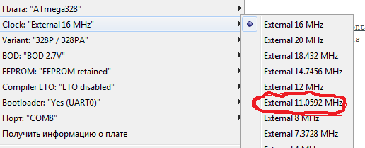

пробовал
не загружается blink
может от того ,что при загрузке хекса с  бутлоудером,  на моем записываемом атмега328 , был кварц  11059200,?

begun
Зарегистрирован: 12.04.2017
на мега328 на котором записывал хекс с бутлоудером с помощью usmasp ,стоял кварц 11,059200mhz в место 16mhz

ua6em
ua6em аватар
Зарегистрирован: 17.08.2016
begun пишет:
Поддерживается в miniCore

begun пишет:
1 без бутлоудера (...) работать как первичная ардуиновская программа
да
begun пишет:
2-с бутлоудером (...) дальше работать как с обычным уно?
да, но*
*нужен USB2COM с DTR, таков CH341G/FT232RL/PL2303. USBASP не равно то же самое что USB2COM интерфейс на плате Uno.
