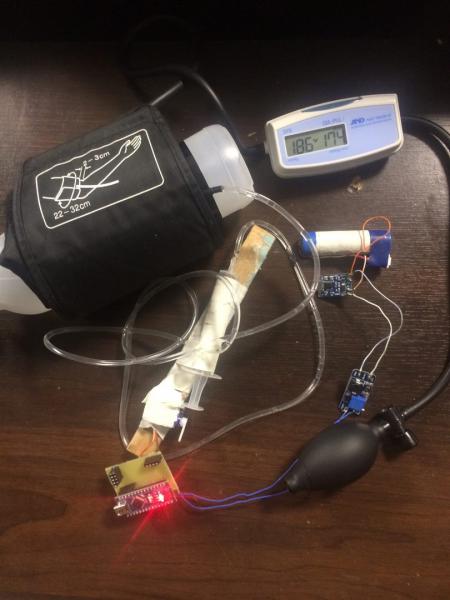

Идёт четвёртый курс, я пишу диплом по теме "Диагностика заболеваний сердечно сосудистой системы", а помимо теории нужно сделать комплект лабораторных работ, и собственно стенд для их проведения. Я сдаю диплом, а на стенде в колледже будут проводить практику. Суть работы в следующем: преподаватель задаёт давление и пульс на стенде, характерные для определённого отклонения, а лаборант надевает манжету на бутафорскую руку, и исходя из полученных данных о пульсе и давлении делает вывод о каком именно отклонении идёт речь и назначает лечение. Возможно не по адресу обращаюсь, но более не знаю куда. Тему для диплома выдали сегодня, за вечер набросал примерную схему как всё это по идеи должно будет работать, собственно, она ниже:

Ну и собственно сама собранная на коленках за вечер схема (чистоту исполнения прошу строго не судить, делалось для проверки работоспособности самой концепции, будет ли такой стенд вообще работать)(те две платки, это схема питания, TP4056 и MT3608, нужны чисто для нормальной работы сервомашинки, что б дуина от нагрузки не загнулась.):
Стенд уже работает, пульс измеряет, давление тоже. В чём вопрос, спросите вы?
Есть ряд проблем:
1. Мощности сервопривода не всегда хватает, что бы создать нужное давление
2. Не имею понятия, как нормально соединить сервомашинку и поршень, что бы работало стабильно
3. Пока не понимаю, как этот тонометр измеряет давление, цифры выходят абсолютно рандомные, а иногда и вовсе не выходят
Из всего этого, на ум приходит идея заменить сервопривод на соленоид и подаваемой на него мощностью регулировать давление (чем больше ток подадим, тем дальше соленоид выдвинеться, тем больше жидкости переместиться из шприца в камеру манжеты, тем больше в ней будет давление), но тут уже возникает вопрос о том, как данный тонометр измеряет систолическое и диастолическое давление? Пробовал просто жмакать рукой по надутой манжете, сердцебиение так же считывалось, но замер не останавливаться, пока давление не падало почти до нуля, и прибор выдавал ошибку.
Может кто имеет опыт работы с таким прибором, кто способен объяснить, какие скачки давления в манжете и с какой периодичностью нужны, что бы прибор выдавал определённые систолическое и диастолическое давления?
И по поводу соленоида, ни разу с ними не работал, может кто подскажет, как его можно приспособить в данном контексте?
Или вдруг у вас есть своё видение реализации данного стенда?
Эмм, а принцип измерения давления по тонам Короткова читали? Шприцом и сервой здесь отделаться не выйдет, нужна обратная связь с тонометром (считывать текущий уровень давления в манжете, при верхнем требуемом пороге начинать пульсацию, при нижнем прекращать).
Можно попробовать снимать текущее давление косвенно, через ещё одну манжету, находящуюся между манекеном и манжетой тонометра.
Соленоид можно попробовать в связке с мембраной, по принципу мембранного насоса.
Тут даже и говорить не о чем: сервопривод sg90 - самый дешевый и маломощный из сервоприводов. Просто заменить его другим, удовлетворяющим по характеристикам.
Тут сразу два вопроса: Что такое "стабильно"? и Могут ли в принципе сервопривод и поршень обеспечить это "стабильно" ?
Вернемся к началу: это ведь Вы пишете диплом на медицинскую тему, а не мы. И форум здесь совсем не медицинский. Так что единственно возможный вариант - Вы разбираетесь сами (или с помощью преподавателя), а потом все это подробно описываете нам, чтобы мы тоже поняли.
От себя, как дилетант, могу отметить следующее: Судя по скетчу, изменение давления от времени должно иметь форму одиночного прямоугольного импульса со скважностью 3.5. Я не знаю, связан ли как-то профиль давления с кардиограммой, но, насколько я издалека видел, кардиограмма имеет совершенно другую форму. Поэтому могу предположить, что профиль давления в действительности также имеет форму далекую от прямоугольного импульса. И тонометр, скорее всего, это учитывает (с целью помехозащищенности и защиты от ложных срабатываний).

видимо надо посмотреть и как устроен тонометр, разбирал, схему управления отбрасываем, по сути три устройства задействованы в измерении давления:
1.насос
2. стравливающий клапан
3. датчик
стравливающий клапан сбрасывает давление всегда, через калиброванный жиклёр
что в основе датчика не знаю, предположительно - микрофон
andriano, по идее там принцип проще. Манжета накачивается до, к примеру, 200 единиц, и начинает медленно стравливать давление, датчик давления в тонометре замеряет текущее давление в манжете и ждёт появления колебаний. Как только начинаются колебания - значение давления в манжете равно верхнему, далее ждём последнего определяемого удара - это нижнее. Ну и считая период между колебаниями определяет пульс и аритмию. Но всё равно простыми средствами а-ля серва и шприц такую задачу не решить. Нужно хотя бы MPS20N0040D с обвязкой и понимание сути эмулируемого процесса.
Пульс можно попробовать и динамиком эмулировать, но всё равно нужно знать текущее давление в манжете.
Ну да, там по сути два датчика: один измеряет давление, а другой фиксирует наличие колебаний. Соответственно, возникает вопрос: что окажется проще - имитатор, состоящий из одной части, которая имитирует все процессы, или из двух частей, каждая из которых "нацелена" на свой датчик.

Касаемо самого стенда, думаю распечатаю на 3D-принтере втулку с тремя выходами (два на вход-выход трубки тонометра от манжеты, а третий, меньший по диаметру на датчик давления), таким образом буду проводить тесты и снимать импульсы при измерении давления на реальной руке, по графикам попытаюсь определить зависимость показаний на экране тонометра, от скачков давления в манжете. Затем, заменить руку на трубку, и вставив камеру под манжету и нагнетая туда жидкость из поршня, буду пытаться повторить эти импульсы, так же снимая данные. Но для повторения я думаю стоит всё таки сделать соленоид, а не сервопривод, у первого и диапазон движения больше как в прочем и возможное оказываемое давление.

В качестве идеи: вместо сервы - шаговый мотор с насадкой типа кулачок. А ею уже можно и мембрану толкать и просто шланг пережимать, создавая повышенное давление. Управляемость хорошая, в обе стороны вертеть можно и т.д.
Спасибо большое за идею! Есть в наличии byj28-48, как думаете, его мощности хватит для создания нужных колебаний? Сейчас заказал два датчика давления, хочу ещё сегодня подготовить "тройник" для манжеты, и как придёт 3D-печать и датчики, проверю импульсы на реальном пульсе и на byj28-48!

На пальцах прикинуть можно. Насколько мне помнится - нужно взять палку, одним концом, как рычагом, прижать шланг (например), на другой конец навешивать груз. Между точкой прижима и грузом должно быть расстояние в 1 метр. Из веса, достаточного для пережимания шланга, вычисляется необходимая сила. Эту силу требуется сравнить с характеристикой "torque" шаговика. Ну, и принять решение - хватит этой силы хотя-бы теоретически или нет.
1. А зачем делать бутафорскую вену в руке? Может проще сделать бутафорский экран манометра? Пусть выводит нужные показания.
2. Если нужно снизить нагрузку на серву - возьмите шприц потоньше, а вену сделайте потолще. Я так понял вам нужно не давление создавать а пульсации.
3. Возможно проще сделать сосуд с жидкостью или газом под давлением (заранее нагнетать его компрессором), а пульсации создавать электромагнитным клапаном, который будет выпускать жидкость или газ в трубку-вену.
