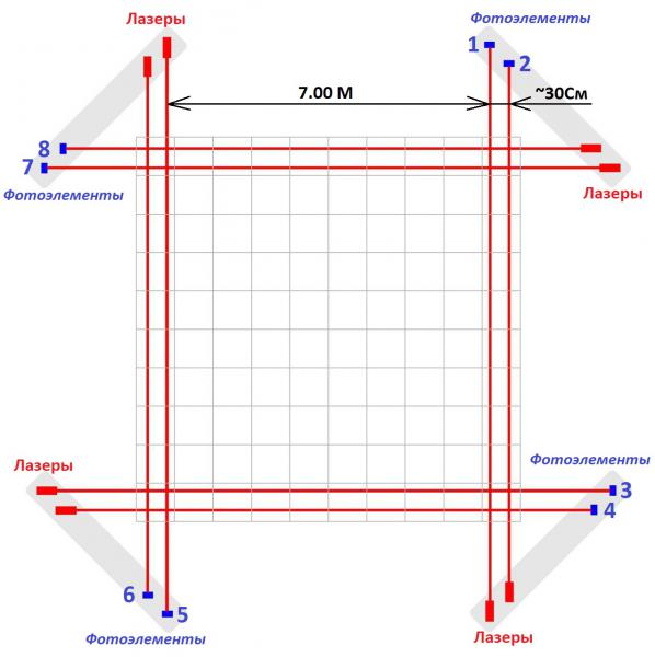

Вообщем суть вопроса довольно-таки проста, просто я новичок в Ардуино и не могу толком разобраться как правильно сделать ?
Суть задачи такова: - необходимо сделать "Лазерный ринг" тоесть на ринге вместо оградительных канатов должны выступать лазеры и фотоэлементы, когда игроки переходят каждый нечетный лазер (ближе к рингу) тогда поступает одна определенная команда, когда игроки переходят через внешнюю линию, поступает другая команда, эти команды необходимо по USB считывать на ПК.
Подскажите плз как правильно организовать данную задачу ?

unsigned long mill;// переменная для millis()

Этот ринг не для насстоящего бокса, это просто оптические разметки чтобы игроки не выходили за игровое пространство, первая линия желтое предупреждение, вторая линия красное предупреждение.

- в принципе "лазеры" я образно назвал (для описания сути задачи) вероятно возможно использованиее обычных IR-светодиодов ?
только вчера в теме Датчик входа-выхода писал какой датчик можно использовать.
На дальности 7м для ИК диодов и фотоприемников возникнет вопрос формирования диаграммы направлености
mds3d пишет:
это вряд ли. Преимущество лазера - очень узкий луч, для световых или ИК диодов этого очень трудно достичь
Я на одной из прошлых работ (в ВЦ) я видел какую-то штуку типа оптического барьера. Такая железная хренотень с козырьком и двумя приличными линзами. Отражательную часть визуально не помню. Да и эта фиговина просто валялась на полке, не работала даже.
Однако, видимо, можно сфокусировать нелазерный луч для дальнобойности (ибо откуда в Советском Союзе лазеры на охрану периметра были?).

Похож на какой-нибудь ДОП-2. Они и как охранные на дверной проём ставились, и как пожарные на задымлённость. Отражатель там типа катафота, ставился на расстоянии по-моему до 2, может 3 метров. Излучателем служили сначала лампы, позже ИК-светодиоды. Приёмник - фотодиод. Но это небольшой такой приборчик был.

Кстати, из готовых решений можно посмотреть на датчики безопасности для ворот. уж не помню какой тип как-то настраивал,
но на 4-5 м дальности пятно было всего 3- 4см.
