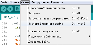

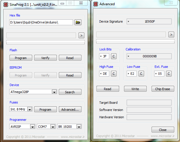

«Прошивка hex файлов при помощи другой Arduino и SinaProg»
http://arduino.ru/forum/programmirovanie/proshivka-hex-failov-pri-pomoshchi-arduino-i-sinaprog
Что-то типа пути №2, но ничего не надо было ни покупать, ни ждать. (если есть ещё одна Arduino)
Результат такой, в Arduino IDE компилируется прошивка через меню «Скетч/Экспорт бинарного файла».
И по указанной в ссылке выше инструкции программируются фьюз биты (мои под внутренний генератор), а потом и заливается сама прошивка.
Результат >0
