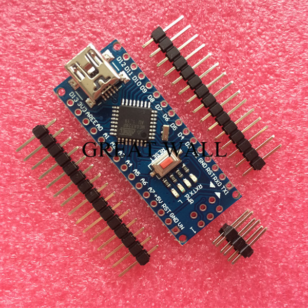

Имеется китайская Arduino nano.
Так же имеется Siemens C62.
Подключил данный телефон к Arduino, вот таким образом.
КОД
#include <SoftwareSerial.h>
#define rxPin 2
#define txPin 3
SoftwareSerial phone(rxPin, txPin);
   Serial.begin(115200);
   while (!Serial)
    ; // wait for serial port toconnect.Needed for Leonardo only
   pinMode(rxPin, INPUT);
   pinMode(txPin, OUTPUT);
   phone.begin(115200);
   if (phone.available())
    Serial.write(phone.read());
    if (Serial.available())
     phone.write(Serial.read());
Открываю монитор порта и отправляю команды, "ATD + 111" и т.д
Телефон принимает все команды верно.
Но, проблема в том что когда телефон отправляет команды обратно, иногда, вместо нужных выводиться мусор.
Как с этим бороться и с чем это связано ?

В мониторе выставьте правильную скорость.

Soft serial, по моему не работает на 115200.
18  phone.begin(115200);
http://arduino.ru/forum/programmirovanie/softwareserial-ne-rabotaet-na-115200

Gippopotam пишет:
В мониторе выставлена правильная скорость 115200 бод.
И иногда выводиться правильные обратные данные.

xDriver пишет:
Телефон работает только с этой соростью...
Если бы всегда бы выводится  мусор, то тогда да, но иногда же и выводится и нужное.

может по питаниею вопрос.

да блин, загуглите вы и прочтете, что софтовая библиотека не коректно работает на 115200
максимальная скорость на которой он стабильно работает - 38400.
Именно так.

Да, спасибо, было сказано что SoftwareSerial не работает на скорости 115200. Но оно как бы работает, но не так как хотелось бы..
Решил проблему так, переключил выводы с 2 и 3 пинов на tx rx.
Правда перепрошивать теперь не удобно, но это не беда.
Проблема тепер в том, как принимать сообщения с телефона и выводить в монитор порта и сравнивать команды...
в ответ должно прийти что то вроде этого:
+CLIP: "+380501111111",145
Если в serial пришло, то как обрабатывать дальнейшие события ?
