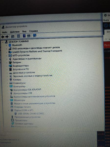

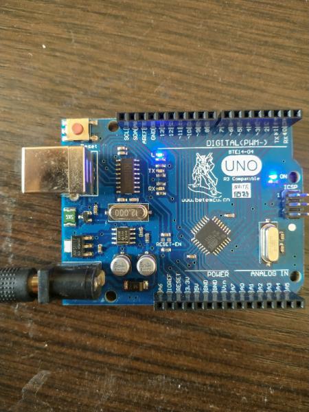

При подачи питания через блок питания либо по юсб, то загораются диоды on и L и не гаснут. Диспетчер устройств видит уну ch340g (драйвер отдельно не ставил) а при заливке скетча вылазит ошибка. Помогите понять что это. Пытался вольтметром померить напряжение между 13 контактом и GND который рядом, то диоды L гаснут.
Для чего измерять напряжение на 13 и главное каким прибором? щупы прибора коротят? - режим измерения проверь.
Ну как я понимаю если горит диод L то и на 13 контакте должно быть напряжение. Измерение провожу обычным мультиметром с пределом -20В контакты острые, не корочу. Щупы вставлены в разъем для измерения напряжения. Если мерить 13 GND противоположный, то диод не гаснет напряжение 0.2в. забыл добавить, видемой реакции на кнопку ресет тесть диоды горят ровным светом
На светодиоде тут нечего измерять, оставьте его в покое. А вот про последнюю строчку из сообщения выше уточните - реакции на кнопку ресет НЕТ ? Если так, то это неправильно. Она вообще нажимается, щёлкает? Может она продавлена и всегда замкнута? Прозвоните. Можно ещё спиртом плату помыть - что-то она на вид не особо чистая.

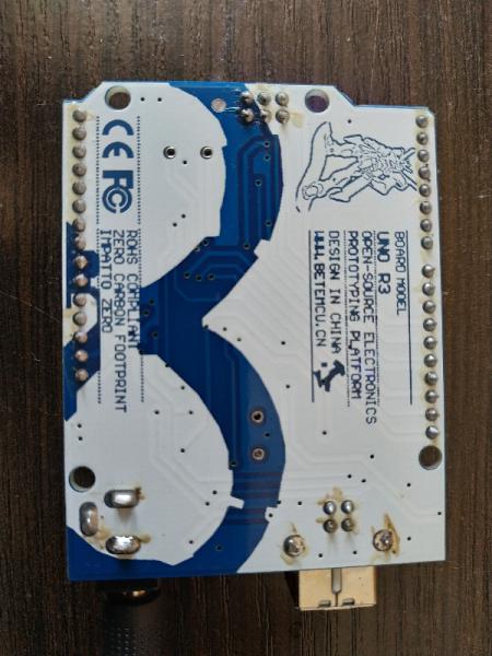

Кнопка нажимается нормально, с щелчком, прозвонил, при нажатии поевляется контакт на обоих парах контактов, по диагонали также. При отжатой кнопки разрыв. Что я ещё заметил в своей плате, это то что чип ch340 перпендикулярен кварцу, а у всех остальных параллелен. Я понимаю что кто как хочет так и производит компановку элементов, но я не нашел в интернете не одного такого изоабражения как у меня, и зачем китайцем выдумывать самокат.

Я имел ввиду, что может заработать, если протереть. Здесь на форуме можете найти не один случай, когда промывка "оживляла" плату. Вот мой личный http://arduino.ru/forum/apparatnye-voprosy/zagruzka-sketcha-v-leonardo Но разумеется гарантии нет, что проблема в этом.
1) Это новая плата и она не работает? - пробуйте залить загрузчик (http://arduino.ru/forum/obshchii/arduino-perezapisat-zagruzchik)
2) Эта плата раньше работала? - пробуйте залить загрузчик снова - не ппомогло проверяем питание, если оно впорядке, то наверное микроконтроллер умер(заменить).
может нужно програмировать old bootloader или возможно WAVGAT ?
Плата была куплена в начале 2016 года, но на сколько я помню также не получилось залить на нее скетч и я ее закинул. Лежала без дела. Щас понадобилось собрать схемку, а она брыкует( К сожалению у меня нет второй ардуины и программатора... Где мерить напряжение? И каково оно должно быть? Мерил кнопку в разрыв там -5V я так понимаю что плата питается нормально. Кто ее знает, может даже круче чем WAVGET, но на ней не одной такой надписи, только BETEMCU.CN и их брендовый знак. https://s.click.aliexpress.com/e/bkbxPX5u
Какое нормальное состояние диода L? Потухший?
Забыл сказать, протер плату спиртам, диод L какое-то время не загорался, но когда начал заливать скетч на строчке 4 из 10 он опять загорелся и проблема не ушла, зато плата чистая)
