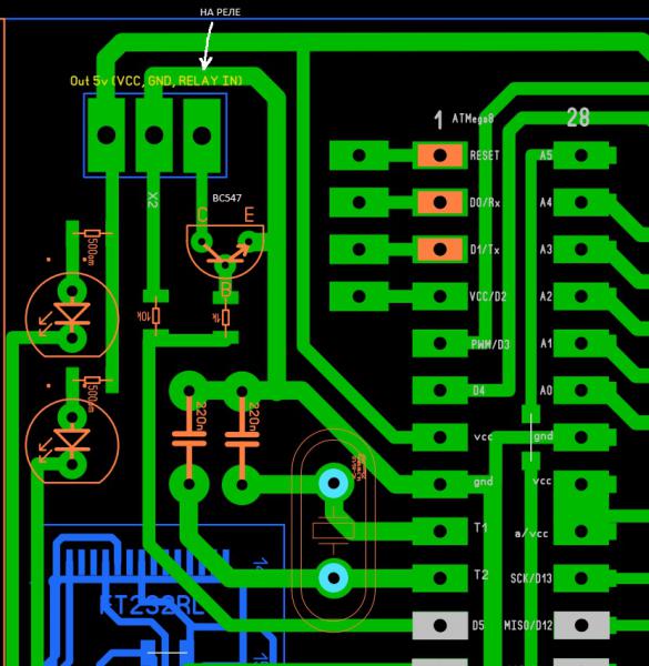

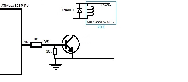

Всем привет!
Есть схема на ней разъем (5+, GND, Rele out)
Вторая схема "Питания" на ней этот же разъем (+5, GND, ReleIn)
Проблема в том что если на схему только что подали напряжение (реле не разу ещё не срабатывало), то
при нажатии на "кнопку" на контроллере подается сигнал на включение реле через транзистор "на схеме 1 его видно" BC547, реле с первого раза не стартует (щелкает и как будто ему питания не хватает вырубается)
Если нажимаю на "кнопку" ещё раз то реле срабатывает, (если хоть раз реле нормально включилось то потом работает как надо, все с первого раза и вкл и выкл)
Я в схемах не очень силен подскажите может что то не правильно на схеме
Могу прошивку контроллера скинуть но думаю она мало чем поможет ) тут в hardware части проблемы

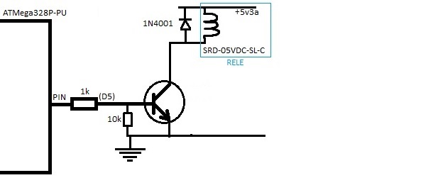

Схема:
bc547 на 3А ставить и еще без резистора в базе? Ничего себе фокус-покус.
DESArt
Зарегистрирован: 26.02.2017
3А ведь на общей схеме или я не так что то понимаю?
Транзистор надо другой? и резистор на PIN?
DESArt
т.е. должно быть как то так?!
Ну, на общей или нет - я не знаю. Зачем-то же написано 3A. Скоко реле-то жрет? Резистор лично я бы поставил, но я в этих делах любитель.
DESArt
Источник питания на 2576 преобразователе (по DataSheet) выдает до 3А поэтому и написал
Реле в DataSheet написано вроде (если я не ошибаюсь) 0.36W-0.45W
В инете схемы нашел да там действительно резюк на пине стоит, попробую поставить
DESArt
Извиняюсь у меня там оказывается есть резистор на 1к
Вот так получается

Мерить на базе транзистора как написал vk007 ?
DESArt
0.2 в при не срабатывании
0.82 при срабатывании

Когда включится замерьте напряжение эмиттер-коллектор транзистора.....
Или напряжение на реле.....
DESArt
база-эмиттер 0,71
база-коллектор 0,82
коллектор-эммитер 0,11
Реле 4,8
Да хотел сразу написать но чет забыл у стабилизатора на выходе 4,9
Понимаю с картинок определить проблему затруднительно, подскажите схема сама хоть правильная включения реле?
ВН
Зарегистрирован: 25.02.2016
правильная схема, только на плате резистор 1к с другой стороны от 10к стоит, что сути  не меняет.
Сама схема, если все детали правильные, глючить не должна. Напряжения соответствуют.

С насыщением транзистора всё в порядке.
А когда не включилось ?  Те же напряжения?

DESArt пишет:
пять миллиампер тока в базу маловато, можно смело поднять в два раза поставив резистор на 470-510 Ом
Только я еще диод в прямом включении последовательно ставлю, спасает контроллер при пробое коллектор-база

DESArt пишет:
сколько будет, если увеличить ток базы вдвое?
Pyotr
Зарегистрирован: 12.03.2014

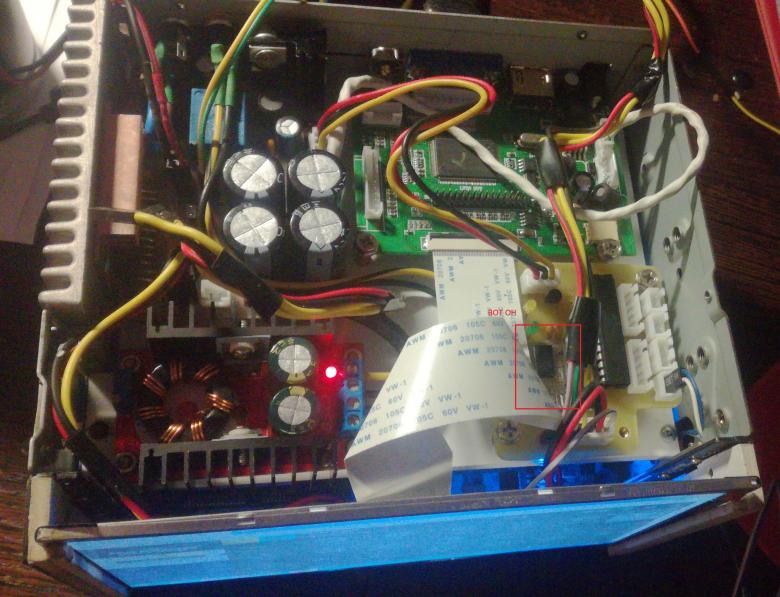

При первом вкл. реле подключаются разряженные конденсаторы 4х2200мкФ, они и коротят. При следующем вкл. кондеры уже частично заряжены. Схемы то нету...

ВН
да, похоже проц рано стартует, когда еще нет 5в, для нормальной работы реле.

wdrakula пишет:
Pyotr пишет:
+1
Очень логично что не поднялось питание.
Но тогда и процессор должен был ещё не работать, так?
И не пытаться включать какие-то реле.

wdrakula
wdrakula аватар
Зарегистрирован: 15.03.2016
просто перезагружается ИМХО
ВН
продолжим
если конденсаторы не успевают зарядится, то ТС при включении питания должен держать кнопку нажатой, что маловероятно. НО Кнопка там в кавычках, т.е. зх как она вообще фунциклиирует.
5в реле обычно много жрут по току, т.е. может не хватать емкости 5в лита, реле просаживает питание и идет ребут проца, но почему тогда не каждый раз?
скетч, наверно таки нужен и/ или алгоритм "кнопки"

Марка реле указана на схеме, там 70 Ом обмотка, жрет - соотв - 70 ма. Ток базы 4 ма, пусть транзистор китайский, но 70 ма он должен дать.
Так что идея Петра о просадке на заряд конденсаторов - самая здравая. Контроллер просто по BOD перегружается.
Если уж "по Гамбургскому счету" ;;), то нужно идти по всей цепочке.
1. убираем контроллер и подаем на резитор базы (то, что якобы 1К) щупом просто от питания 5В, смотрим, как реле щелкает.
2.Ну и так далее. Лень расписывать. Все мы учили в своих ВУЗАх правила проведения инженерных изысканий, поочередно убираем источники влияния.

С подключением реле всё норм. Резистор и до 3 кОм можно (от транзистора зависит).
Чтоб МК не перезагружался (он "комфортно" работает пока не замкнутся контакты реле), нужно плавно заряжать конденсаторы при первом включении (например током в 1 А) или выкинуть их совсем)) Для чего такие емкости не понятно...

Схема подразумевается для использования в Авто, так вот если схема включена
и мы пытаемся завести авто! то тогда эти емкости помогают

DESArt
Вот полный скретч
ua6em
ua6em аватар
Зарегистрирован: 17.08.2016
10 тыщ микрофарад подкидываемые через реле при первом его включении просаживают 12 вольт, для проверки - откинуть диод на банки
Pyotr
На LM2576 питание через диод попробуйте.
wdrakula
wdrakula аватар
Pyotr пишет:
Влад, не все мы учились в ВУЗах ((
1. я вообще не в курсе, что там ТС изобретает, но емкости такого размера заряжать надо через токоограничивающий резистор, это да.
1. А те, кто не учился, но занимается инженерным хобби - способные самоучки. Их правилам поиска неисправности и учить не надо - все на уровне интуиции: Отключай все по очереди, пока не станет нормально, потом подключай по одному. Ничего более сложного не дают в ВУЗе, там еще всякие вероятности отказа можно вычислять и прочую херню...
DESArt
ТС изобретает ядерный реактор в Аутомобиль СЭР))) Шутка
Комп на 2 дин, все работает с питанием надо только разобраться ))
ua6em
ua6em аватар
Pyotr пишет:
ну или так
DESArt
Вид сверху если интересно )
Pyotr
И в любом случае ограничение тока зарядки конденсаторов, иначе контактам реле не долго жить.
Можно через рнр транзистор или р-мосфет заряжать, а через 0.5-1 сек вкл-ть реле.
DESArt
1. Или вырубить нафиг эти кондеры
2. Или сделать их зарядку, я правильно понимаю?
DESArt
wdrakula пишет:
Pyotr пишет:
Токоограничивающий резистор, можно поподробнее куда его и примерно какого сопротивления поставить?
