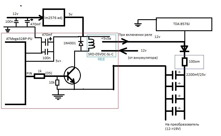

В том то и дело, для LM не проблема, вот проблема для компа которому нужно 19v в пике 3a
Я уже собрал всю схему и ПК прежде чем подумал что лучше было бы сделать на Raspberry PI ))))
При тестах я подключаю все это дело к БП обычному от 220 (12в 2А)
Мне чудится или вы так и продолжаете тестить на этом БП? Если да, то занимаетесь х-ей. Мелкоблок на китайские амперы и автоаккумулятор это очень разные источники энергии. ИМХО.

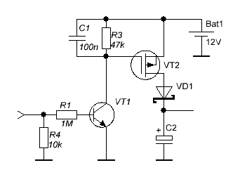

Pyotr Если будет время и желание скидывай схему я хоть гляну как это делается
Позже создам новую ветку где буду выкладывать схемы сборки пк в авто
Да схема то простейшая. С учетом готовой платы с мин. доработками.
С1 и R3 паять на место диода. VT2 вместо реле. R1 1мОм и более вместо 1к. VT1 можно заменить на транз. с меньшим усилением (до 100 или около). С1 побольше (1 мкФ) - медленнее будет открываться р-мосфет.
При подаче высокого уровня через базу ток ~4.5 мкА. Коллекторный ~450 мкА, который будет заряжать С1, плавно открывая мосфет - сопротивление канала будет уменьшаться от бесконечности до нескольких мОм. Это длится доли сек и нагреться мосфет не успеет.

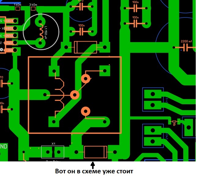

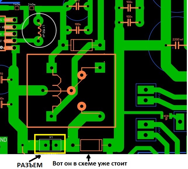

На модуле стоит С на 1000 мкФ. Думаю этого достаточно. И подключен модуль проводками, а это уже сопротивление - ограничение тока.
И диод на LM.
Как то так? выделено синим
Конечно нет) Диод, надеюсь, шоттки над резистором 100 Ом?
Чтоб схему сразу не городить, попробуй без конденсаторов.
Нет!!! диод там обычный 1n5822 не шотки )
Как отключу кондеры отпишусь, но это будет только завтра
100 ом это очень много, достаточно Ом 5
посмотрел марку диода, да пять ом самое то
Дык там ток через него под 4 А!! Нужен шоттки на ток более 10 А. Кремний будет греться как утюг. Даже на радиаторе.
Нашел схему в инете там резистор на земле висит

Все таки я вернулся сегодня и вот что я успел проверить,
В схеме есть разъем X1 так называемый он подает напряжение напрямую на остальную часть схемы исключая реле (в частности на конденсаторы)
Так вот если замкнуть этот разъем то соответственно конденсаторы зарядятся и включается схема сразу с первой попытки
Правильно было написано что кондеры замыкают схему
Скретч ещё не правил, проверю позже но думаю это не поможет т.к. перед нажатием на кнопку МК уже в запущеном состоянии в режиме MODE_NONE (по скретчу)

Прежде отключи конденсаторы, подключи преобразователь, нагрузку и проверь как работает. При работе стартера особенно.
Не хочется выпаивать, просто перереж две дорожки

перережте дорожку и поставьте диод шоттки между +12в Х1 и входными конденсаторами ЛМки.
просадка по питаню тут должна исчисляться миллисекундами, если по входу +12 нет больших дросселей
1N5822 - это диод Шоттки, 3A 40V

Перерезал, пробывал, просадка получается большой и ПК вырубается к сожалению без кондеров никак
Такая схема зарядки прокатит?
Транзюк BC574

Не прокатит. Совсем холодно.
Могу позже нарисовать на р-мосфете вместо реле.

самое простое вместо перемычки Х1 воткнуть резистор 51 ом 2 ватта, МЛТ
В общем так:
Тест в Авто: включается все с первого раза это радует, НО кондеров которые я впендюрил на 10тыс мкф не хватает
т.е. я глушу авто, потом завожу иногда вырубает комп, иногда не вырубает, в общем я пришел к выводу что это бесполезно, да и 3А только на ПК + 2А на всю остальную лабуду как то накладно... да и греется все очень даже не слабо (Сам проц ПК, Усилитель, LM, Преобразователь думаю тоже будет греться) такая неплохая грелка )))
Да, и не забуть дорожку перерезать (от 5В до обмотки реле)- реле то почему-то взял 5 В, хотя логично было на 12 В ставить.
