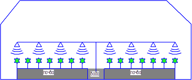

qwone
qwone аватар
Зарегистрирован: 03.07.2016
Вот это и есть основной принцип теплицы. Главное поддерживать температуру воды благоприятствующую нормальному росту этой культуры. Вода должна быть в гидроизолирующих емкостях. Так как теплоемкость воды высокая, то этого достаточно для стабилизации атмосферы и во всей теплице
ПС: скорее всего идет даже бутерброд. В канализационные трубы с водой проложенные в канаве вдоль грядок помещены пластиковые трубы с движущим горячим теплоносителем от подачи до обратки.Это позволяет греть и не перегревать почву с растениями. Перегрев почвы также вреден для корней растений.
Pyotr
Зарегистрирован: 12.03.2014
Квон, и где Вы такие картинки берете? И главное слова, слова..)) Вот не обижайтесь, но из Ваших постов я понял только одно - у Вас никогда не было теплицы с водяным обогревом и Вы никогда не эксплуатировали оную в зимне-ранневесенний период.
Для чего гидрострелка и подмес.
Трубы отопления (регистры) холодные. Включаем котел газовый. На его теплообменнике образуется конденсат. Подмеса нет, насос может гонять воду по регистрам, а может и нет. Котел с гидрострелкой быстро прогревается. Как только Т обратки поднимется выше заданной (40 С) начинает приоткрываться вентиль подмеса того контура, который нужно греть. Котел работает с Твых=50С, Тобратки=40С, а Т на входе регистров =25С и постепенно растет по мере прогрева регистров. Подмес постепенно увеличивается, и когда Т на выходе регистров превысит 40С, можно подмес открыть на всю.
Для ТТ котла Т обратки должна быть выше 60С. Иначе усиленно образуется нагар и котопь.
Вот два дня назад залил воду в один контур (который по периметру теплицы), проверил работу насоса, подмеса. Нагрел воду до 90С. Это нужно делать обязательно в первый раз, чтоб выгнать растворенные газы из воды, которые являются катализаторами коррозии стали. Теперь включил такой подмес, что трубы имеют Т=3-5 С. Лишь бы не замерзли. Т в теплице ночью опускается до минус 10С при уличной в -15С.
Т котла и регистров в рассадной теплице может  доходить до 90С.
Да, насос стоит на котле и на каждый контур. Всего 5 шт.

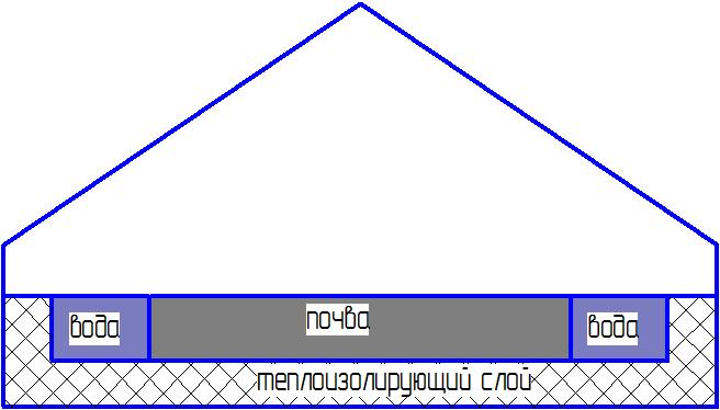

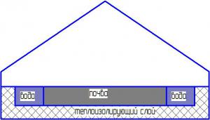

qwone
qwone аватар
Pyotr пишет:
А что делать. Чем люди отличались от животных, так это наличием идиотизма и нахождением глупых решений.  Возьмем Землю. На ней есть океаны. Они сглаживают климат. Опять же климат стран граничащих с теплыми морями мягкий и там растут большинство растений. Посмотрите побережье Крыма. Да там растут цитрусовые. А почему, так теплое море рядом. Англия все благодаря Гольфстрим. И теперь возвращаемся к людям. Они планируют отапливать теплицу как жилое помещение . Но то что хорошо для животных не очень хорошо для растений.  Если "надо отапливать", то почву и воду для полива. И не под 40 градусов а пониже где-то 18-22 градуса, разумеется смотря по культуре. И прогревать эту воду надо , не с помощью долива. Так как кипяченая уже вредна для растений.
ПС: Но вы продолжайте совершенствовать идиотские решения. Может какая-то полумера и выйдет.
qwone
qwone аватар
Все строго по природе. Греем бак и если воздух в теплице остыл, то идет искусственный теплый дождь. И тогда нет необходимости делать сложные системы отопления теплицы. И да после теплого дождя и воздух и почва согреются . Все же теплоемкость воды высокая.
