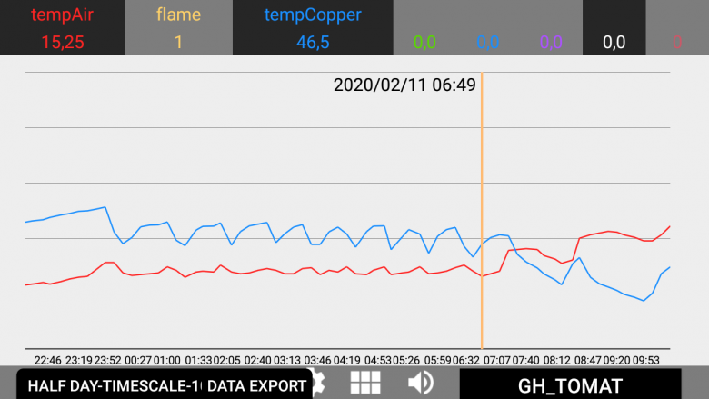

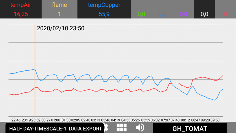

Покажу график температуры воздуха и котла в томатной теплице. Котел напрямую подключен к отоплению.
Алгоритм такой: Считается средняя Т в теплице за минуту, скорость изменения Т (разность Т текущая - Т предыдущая), вычисляется уставка на 10-15 мин. вперед и ожидаемая Т в теплице на 10-15 мин. вперед с учетом тренда (скорости изменения Т). Сравнивается Т ожидаемая с Т уставки на 10 мин. вперед и котел вкл. или выкл.
Скриншоты со смартфона. Это один и тот же график, но с отметками макс. и мин значений Т воздуха.
В 7 утра включается часть ламп 60 Вт/м2. В 8:30 вкл. вторая часть ламп, поэтому скачки на графике. Лампы включаются отдельным таймером и контроллер об этом не знает.
Котлом управляет контроллер на ардуино со своими датчиками Si7021, а ESP8266 регистрирует параметры со своими датчиками DS18B20 и отправляет на ThingSpeak каждые 16 сек. ESP в управлении котлом не участвует.
Т воздуха примерно одинаковы с показаниями контроллера, а Т котла занижены на 6-7 С. Видимо даллас "сильно китайский".
Видно что колебания Т воздуха не более +-0.5 С. Это неплохо, но поработать есть над чем.
Весьма показательно! Т.е. внешние изменения отруливаются очень даже хорошо, а вот при резком вбросе тепла с малоинерционного излучателя, ламп, хорошо видно, как система запаздывает с регулировкой и даже начинает отвечать невпопад.
Или "невпопад" включает утренний подъем температуры?
Большой скачек Т при включении ламп получился потому, что перед их включением котел нагрел систему (контроллер не знал что скоро включатся лампы). На контроллере выход на дневную Т где-то через 30-50 мин. после включения второй части ламп. Рост Т в теплице утром происходит в основном за счет тепла от ламп и тепла от остывающих регистров (котел почти не включается. Это зависит от Т наружней).
Ночная Т 16С, дневная - 19С, скорость роста кажется выставил 1С/час или 1.5С/час.
Да, это утренний подъем Т.
Да, второй скачек тоже из-за того что котел перед включением ламп работал. Так совпало.
Приложение на смарт https://play.google.com/store/apps/details?id=com.hengjun.thingspeak&hl=ru
