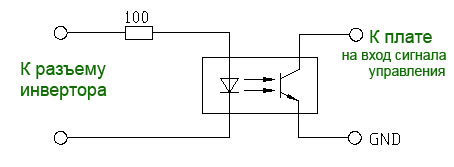

Всем доброго времени суток!
Появилась идея собрать подающее устройство для полуавтомата на Arduino! В электронике немного разбираюсь, но в микроконтроллерах не очень, поэтому возникло несколько вопросов:
1. На выходе инвертора напряжение 60-80 Вольт (причем не AC, а DC)? Как запитать от них такой подающий механизм и плату управления? Нужен DC/DC конвертер или есть какой-то вариант попроще?
2. Насколько я понял, для управления двигателем лучше всего использовать PWM (ШИМ) сигнал!  Arduino Pro Mini поддерживают 255 уровней PWM! По-моему этого вполне хватит! Но хочу сделать регулировку не кнопками, а энкодером! Вращение влево – уменьшение скорости подачи проволоки, вправо – увеличение (с минимально возможным шагом).
3. Дисплей планирую поставить типа LCD1602, чтобы на нем отображалась скорость подачи проволоки  (0-255)
4. Ещё один нюанс – управление электроклапаном подачи защитного газа! Он должен открываться немного раньше, чем будет подано напряжение на  механизм, и закрываться немного позже отключения напряжения!
Подскажите, пожалуйста, реально ли сделать всё это на самой простой плате? Имею в виду Arduino Pro Mini?

prosto_andriy
Зарегистрирован: 09.12.2012
trembo пишет:
...Вы что, собрались от сварочного напряжения дуги что-то питать?????????????????????
Но это ведь не моя идея! Это идея разработчиков инвертора, который я купил. В нём даже предусмотрена установка специального разъема для подключения подающего устройства. И такие разъемы есть не только в нём!!!
На плате есть три вывода: подписаны они "KR", "-R" и "+R"
Вывод "KR" ведёт к катоду оптопары A817.  Очевидно он используется для управления!
А выводы "-R" и "+R" - это похоже питание
Нашел в инете инструкцию по подключению подающего устройства к похожему аппарату
trembo пишет:
...Хотелось вам рассказать о регулировке скорости подачи проволоки в зависимости от напряжения горения дуги и тока.
 А это уже рально сложнее чем мотору "точно" скорость  регулировать. Но похоже вы не справитесь.
Интуиция подсказывает мне, что там понадобится всего лишь задействовать АЦП, а напряжение снимать с правильно подобранного делителя напряжения! Но это ещё больше усложнит код, а я пока ещё с этим не разобрался! Сейчас читаю про подключение к Arduino энкодеров!

prosto_andriy
Принципиальной схемы к сожалению я не нашел, но есть схема подключения  к инвертору того же производителя
А вот как собрана схема питания этого подающего устройства - остается только догадываться! Наверно там стоит понижающий DC/DC преобразователь? Как думаете, можно ли заменить его импульсным блоком питания? Если подать 60-80 Вольт с инвертора не на вход БП, а после его диодного моста???
Andrey_Y_Ostanovsky
Зарегистрирован: 03.12.2012
Контроллер в этой схеме не нужен ( и даже вреден ) по той простой причине, что в момент зажигания дуги по всем близлежащим проводникам идет достаточно сильная помеха, которая будет воздействовать и на Ваш контроллер.
В случае использования 555-й микросхемы, как это выше советовали, при помехе будет выпадение пары циклов управляющего сигнала, а в случае контроллера - перезагрузка со всеми вытекающими. Задавить помеху от сварки - тема множества кандидатских и докторских диссертаций, так что на это можете смело положить, либо делать гальваническую развязку так далеко, как только сможете.
prosto_andriy
Значит, лучше запитать подающее устройство от отдельного БП, а сигнал управления с него подавать на инвертор через оптопару? Например так:
Или лучше поставить вместо оптопары реле???
Andrey_Y_Ostanovsky
prosto_andriy пишет:
Можно и так, реле, на мой взгляд, не очень современно. Но все равно надо будет давить наведенную помеху в остальных слаботочных цепях, так что Вы не расслабляйтесь. :)

prosto_andriy
Большое спасибо за ссылку! Это почти готовое решение! Насколько я понял, дисплей отображает подаваемую мощность в процентах? А вкл./выкл. электронное или кнопка - это обычный тумблер?
Если тумблер, то я могу тоже "прикрутить" к своему PWM контроллеру дисплей, считывая напряжение на движке в помощью "analogRead", а затем преобразовать его в проценты, используя функцию "map"!
Конечно для этого придется ставить ещё делитель напряжения -  больше 5V без него плата "Arduino Nano" оцифровать не может!
Но на данный момент для меня актуальнее вопрос кода для управления клапаном! Код уже написал... оцените пожалуйста
