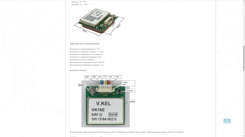

И снова здравствуйте.
VK16E имеет неплохие характеристики. Заявленная точность вроде плюс минус 10 метров. Подойдет ли для вышеуказанной цели этот модуль(а точнее, два)? И насколько можно верить заявленным характеристикам?
Вы уж извините, наобум покупать неохота. Вдруг кто нибудь уже приобретал такой модуль.
