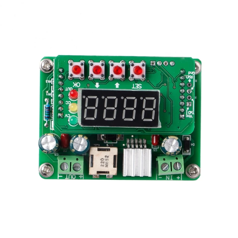

есть цифровой вариант преобразователя на xl4005e1 но не где не могу найти на него схему
https://youtu.be/t-VtaWuk9C8
