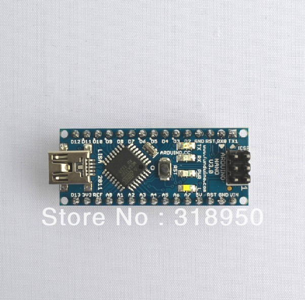

Добрый день! Помогите подключить RFID-RC522 к Mini USB Nano V4.0 ATmega328 5V 16M
Придется еще преобразователь 5V - > 3.3V добавлять для питания, типа AMS1117 итп, в остальном все согласно схеме выше.
4ishops
"схеме выше."
немножко не понял! пины в этой мини расписанны по другому совсем! есть схема подключения визуальная, так как я новичек( и только учусь)
4ishops
"схеме выше."
Что не так с пинами у вас? непонятно где 9, 10, 11, 12, 13? или GND? :)
PS вполне возможно что у вас 3.3V есть на плате
Совершенно верно не могу понять где пины! они с букв начинаются!(

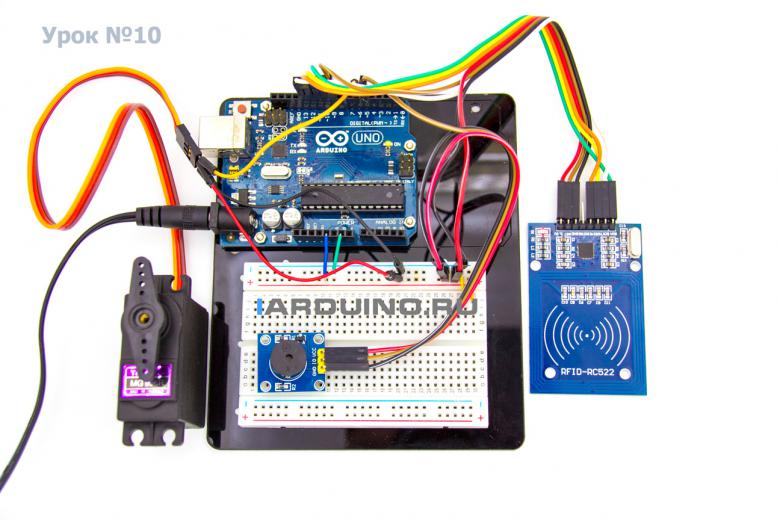

Здравствуйте, тоже приобрёл RC522А!
Загрузил скетч для управления контролем доступа из 10-го урока http://lesson.iarduino.ru/page/kontrol-dostupa-rfid-rc522-servo-arduino/
Откомпилировал, загрузил, но монитор карту не определяет. Вот скетч
#include <Servo.h> #include <SPI.h> #include <MFRC522.h> // библиотека "RFID". #define SS_PIN 10 #define RST_PIN 9 MFRC522 mfrc522(SS_PIN, RST_PIN); unsigned long uidDec, uidDecTemp; // для хранения номера метки в десятичном формате Servo servo; void setup() { Serial.begin(9600); Serial.println("Waiting for card..."); SPI.begin(); // инициализация SPI / Init SPI bus. mfrc522.PCD_Init(); // инициализация MFRC522 / Init MFRC522 card. servo.attach(6); servo.write(0); // устанавливаем серву в закрытое состояние } void loop() { // Поиск новой метки if ( ! mfrc522.PICC_IsNewCardPresent()) { return; } // Выбор метки if ( ! mfrc522.PICC_ReadCardSerial()) { return; } uidDec = 0; // Выдача серийного номера метки. for (byte i = 0; i < mfrc522.uid.size; i ) { uidDecTemp = mfrc522.uid.uidByte[i]; uidDec = uidDec * 256 + uidDecTemp; } Serial.println("Card UID: "); Serial.println(uidDec); // Выводим UID метки в консоль. if (uidDec == 1665019904) // Сравниваем Uid метки, если он равен заданному то серва открывает. { tone(5, 200, 500); // Делаем звуковой сигнал, Открытие servo.write(90); // Поворачивавшем серву на угол 90 градусов(Отпираем какой либо механизм: задвижку, поворачивавшем ключ и т.д.) delay(3000); // пауза 3 сек и механизм запирается. tone(5, 500, 500); // Делаем звуковой сигнал, Закрытие } servo.write(0); // устанавливаем серву в закрытое состояние }Кто может помочь, подскажите пожалуйста!
Это скейч будет работать только если ваша карта имеет uid 1665019904. Если карта с таким номером поднесена то серва повернется... Вам нужно узнать номер вашей карты https://youtu.be/z6-q_BS9LmQ
Спасибо, что откликнулись! Я как раз свой номер и внёс! (узнал из другого скетча). Дело в том, что дуина никак не раегирует на карточку. Где то здесь есть ошибка, никак не докумекаю

У вас не проверки статуса вот код для проверки буфера. Отредактируйте под себя...
void loop() { digitalWrite(Relay, HIGH); byte status; byte byteCount; byte buffer[2]; // длина массива (16 байт + 2 байта контрольная сумма) byteCount = sizeof(buffer); uidDec = 0; status = mfrc522.PICC_RequestA(buffer, &byteCount); if (mfrc522.PICC_ReadCardSerial()) { for (byte i = 0; i < mfrc522.uid.size; i++) { uidDecTemp=mfrc522.uid.uidByte[i]; uidDec=uidDec*256+uidDecTemp; } if ((uidDec==4088481163) && (switchOn == false)) { digitalWrite(Relay, HIGH); delay(1000); switchOn = true; Serial.println("Switched On"); } mfrc522.PICC_ReadCardSerial(); } else { if (switchOn == true) { digitalWrite(Relay, HIGH); Serial.println("Switched Off"); switchOn = false; } } }
