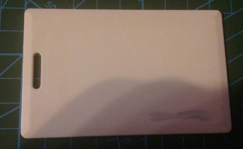

Хотела считать информацию со своего пропуска, не читается.
Другие частоты...?
народ пишет, что некоторые карты этим ридером плохо читаются - слегка расстроена антенна. Видел в сети рецепт - необходимо заменить один из конденсаторов на лицевой стороне модуля. Поищите.
ЗЫ а пропуск то какой знакомый, у меня тоже такой когда-то был :) Это не РАН случайно?

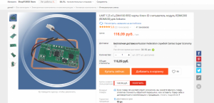

Подскажите пожалуйста какиеми ключами более надежно пользоваться 125 кГц или 13,56 мГц
Идея сделать замок на калитку во двор на метках , нужно установить антивандальную антену и что-то от наводок
Может у кого есть наработки на эту тему что посоветуете ? На что обратить внимание ?
Другие частоты...?
125 кГц?
Такой купить?
125 кГц?
Такой купить?
К сехретному заводу пропуска клонировать собрались?))))
Другие частоты...?
Школьный пропуск, без обложки)
Вы про RC522, плохо читает?
Или про EM4100
Ещё есть RDM6300
Другие частоты...?
Да. Это 125КГц, этот ридер не берет такое. Ему 13.56МГц хочется, майфер какой или фелицию.
