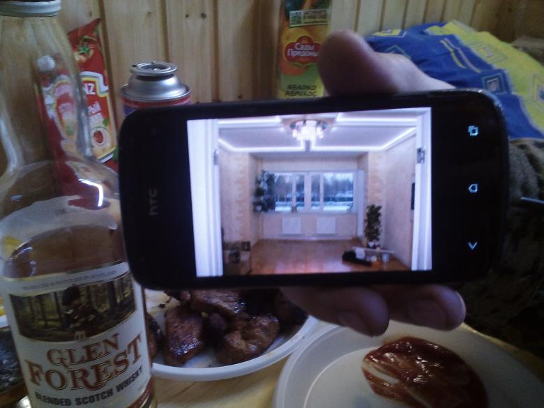

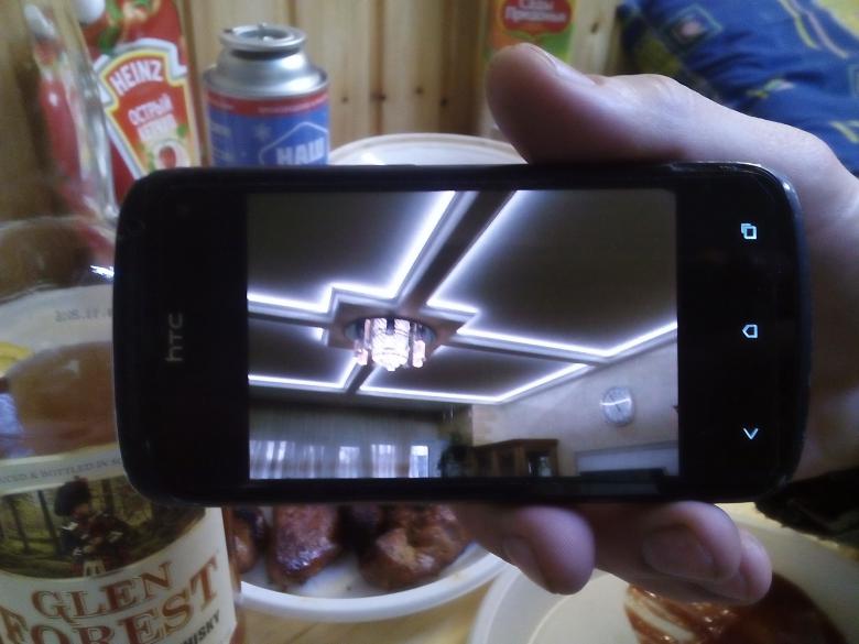

Гриша
Зарегистрирован: 27.04.2014
20квадратов, люстра 5 рогов, гаусы по 12 ВТ. Я бы не сказал, что сумерки, но света не много. Мебель и обои светлые - это помогает.
Logik
Зарегистрирован: 05.08.2014
Лампа фейковая. Но если верить ей характеристикам то она "аналог лампы нак., W:100" А у вас 500Вт и вам мало )))
Гриша
Logik пишет:
у меня не фейки (там просто пример). Гаусс перенес производство в Китай и качество, несколько упало (деликатно выражаясь, чтоб не грубить им).
ДА. примерно 500 Вт эквивалента, с учетом "старения" мне их хватит лет на 5 - я надеюсь. При этом люстра у меня достаточно открытая - поглощение есть, но не существенное (ИМХО).

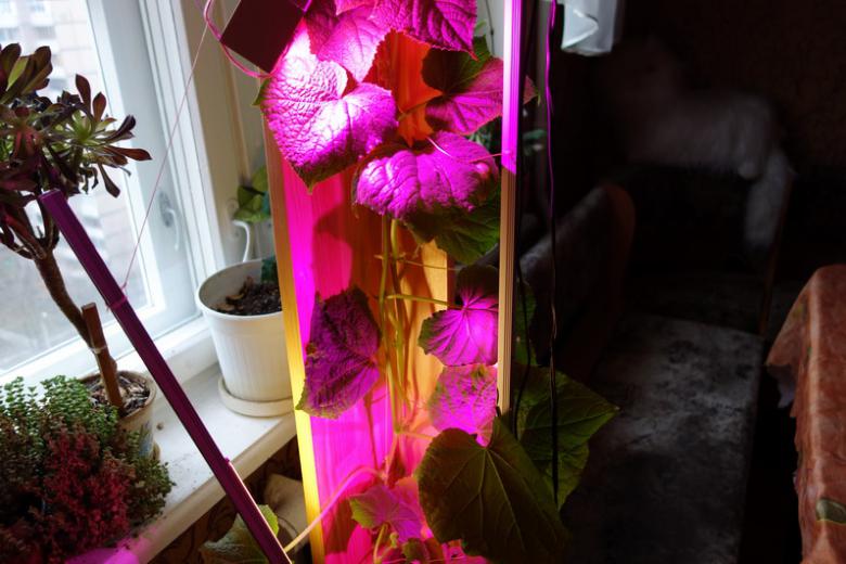

Logik! Я же недаром шутил про Джа растафарай.
Если без аллюзий к незаконной деятельности ;), то любые растения дома требуют досветки.
У меня в спальне на полу у ног кровати стоит кадка с "тещиным языком", он же "щучий хвост", он же Сансевие́рия.
Типа такого:
Так весь день над ним горят три по 20Вт (60Вт вместе) светодиодных 2700К. И это минимум. На самом деле - ему маловато, но хоть не дохнет, как пальма раньше.
Logik

Так и чё? У меня одно время такое стояло
там тоже не один десяток ват полного спектра.
Какое это имеет отношение к освещению помещения?

Вчера встретил товарища, спросил о работе… комната 4х4, лента и драйвера Гаусс, лента 14,4 Вт*м, всего в комнате 440 Вт без люстры. Вот и думайте – делать нормально или 100 раз жалеть и переделывать. Жаль, что фото размазались, но вчера мне было не до того…   Еще раз повторюсь, они перенесли производство в Китай и качество упало.
ставить на теплоотвод обязательно.

Гриша пишет:
Поток сознания.  Фейковая лента фейкового производителя перенесшегося в Китай, от чего стало только хуже. Фотка стола с наличием смартфона для оценки освещенности изображения на смартфоне)))  И точный расчет потребности теплоотвода в конце дегустации.
Вы того, закусуйте, когда с приятелями встречаетесь.
ПС. Гриша, ну вы за кого нас тут держите? Мы ж тут в основном инженера, привыкли оперирывать достоверными данными с повереных приборов. А Вы нам фотку с смартфона на которой фоткой с смартфона, в подтверждение заяв о мощности по заявам производителя, который до этого был фейковым а теперь стал вобще никаким после переноса в Китай))) Вы в своем уме?  Протрезвеете - стыдно ж станет..
