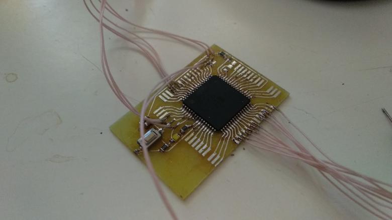

Всем доброго времени суток. Очередная проблемка теперь уже с др мк мега2560. Не получается прошить его через isp, разводка и подключение точно правильное, так как все аналогично меге 169, но, к сожалению, никак. И вопрос такой: если через юсарт прошивать, получится? без бутлоадера?
есть ttl преобразователь

AVS, скажу вам как прошивальщик мк с многолетним опытом -все проблемы обычно от криворукости и привычки колхозить. Если всё подключено правильно, если провода не болтаются в макетке , не висят "бородой", если вас надёжный, обкатанный программатор -то 99% что всё заработает с первой же попытки.
дак ведь никто и не спорит, у меня, конечно не как у вас все цивильно ибо usbasp програматор цепляется к самому компу, от него шлейф, а от шлейфа припаяные провода на мк, но ведь параллельно я работаю с другими мк. Програматор 100 процентов рабочий, распиновка 100 процентов правильная(прозванивал от контакта на програматоре до самой ножки МК, другие прошивает, а этот нет. Есть ли вариант того, что сам микроконтроллер может быть нерабочим?(хотя я уже 2 таких спаял..и проверл все кучу раз)
AVS, если вы покупали голый камень, и припаивали на свою плату - то разнообразие причин, по которым может не работать соответственно увеличивается. Неправильная разводка, ляпы, непропаи, мк убился при монтаже, и как самое маловероятное -мк был изначально дохлый. Проверить это можно только припаяв заведомо исправный МК, например с рабочей платы Мега.

ну да, камень чистый..но ведь не работают только эти, с осталыми все впорядке, в том числе с братом 169, 2560 я пристраивал к плате, на которой до этого работал 169, распиновка у них идентичная

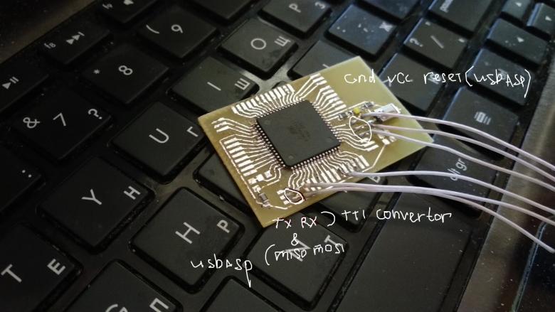

да по юарт, как и мегу128, моси мисо на юарт :))))))
вам надо по ISP залить бутлоадер, потом можно будет лить скетчи через юарт
Погодите, то есть я использую обычный свой usbasp и подключаю все по стандарту, только пины програматора моси и мисо цепляю не на порты мисо и моси МК, а на орты tx rx??
там еще и замечание есть про R1 :)
вот здесь все есть, и бутлоадер и распиновка, и добавляется в менеджер плат в ide
https://github.com/MCUdude/MegaCore
То есть выходит, что даже без бутлоадера черезх юсарт все должно работать. Вы мне дали новую надежду)
AVS, вы уже погрязли в косяках. -путаете мегу 2560 и 2561, не знаете на какие ноги подключать для программирования, а между прочим в даташите всё чёрным по белому написано, табличка распиновки и картинка. Там на самом деле в 100-ногом корпусе они на своих привычных местах сидят (моси/мисо), а в 64-ногом на тех же пинах, что и UART.

Ну получается это пине не юсартовские, а мисо моси..где tx кч я не знаю, но это уже не страшно, сегодня вечером попробую подключить как надо, ну и к даташиту обращусь, ну вот не могя предположить такого поворота)
ну для этого нужно почитать даташит, я к сожалению этого не сделал, так как думал, что и у этого мк все так же, как и у всех остальных, с которыми я имел дело, но к сожалению это оказалось не так, каюсь(
Все получилось с первого раза! Разве что ни ардуина ни сина прог не стали записывать программу, так как выявляют несоответствие сигнатур

Всё это настраивается в файле avrdude.conf (добавляется секция с настройками для другого МК или правится сигнатура существующего).
да, подкорректировал этот файл и все заработало)

но я все это сделал, скачал, установил, записал загрузчик, на ttl преобразователе даже светодиоды не мограют, tx dx не меняют уровня логического
уточню, к pe1 pe0 нужно ведь подключать ttl преобразователь. Если так, то значит, что не работает
