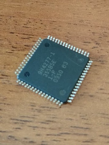

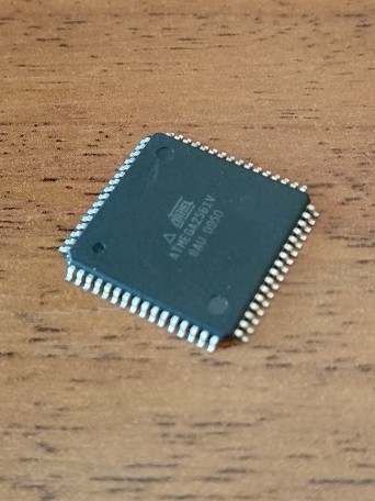

ну как...может и нет, я уже ни в чем не уверен) просто засунул скачанный архив в папку hardware ну и в общем-то все. И думаю, может это как-то связно с тем, что сигнатуру устройства я корректировал?
avrdude: Device signature = 0x1e9803
avrdude: Expected signature for ATMEGA2561 is 1E 98 02

вот здесь пишут что 2560V с такой же сигнатурой
http://forum.arduino.cc/index.php?topic=494404.0
можно попробовать с командной строки закатать загрузчик, с ключем -F, но это на ваш страх и риск
и вот еще
https://arduino.stackexchange.com/questions/43606/changing-device-signature-in-avrdude
так что хз, что это за чип
