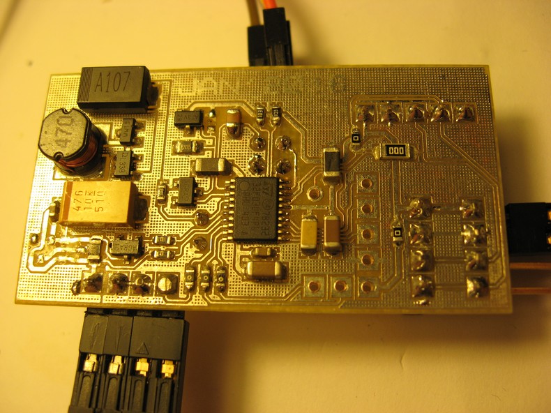

У всех конечно свой стиль, но я для прототипирования вот такие платы делаю.
Размер 20мм х 50мм. После обкатки функционала это еще ужмется почти в два раза. Дороги 0.2мм, зазоры до 0.1мм.
Расскажите, пожалста, неиспользованная медь сеточкой сделана - в этом есть какое-то смысл или для красоты? Почему её не убрать совсем или не оставить целиком? При ремонте ручной пайкой оно не будет надоедать отлавливанием сопли? Маску и шелкографию делали на такую сеточку?
Мне такой вариант нравится внешне, но боюсь на производстве заругаю лишним использванием золота ит.п.
Просто клава из 24 кнопок. Интересное начинается с 5й минуты, когда у меня уже вставлена картинка со схемой из robocraft-а, где собственно из футпринтов делается нечто похожее на детали. На 7й минуте возникла небольшая трабла - куда-то делась панель с цветами, на 9й минуте собсно начинается рисование дорог.
Смысл ещё какой, потому что если оставить для принтера сплошняком такенный полигон, на нём откалывается осколок тонера величиной мм так 3-4, короче если не сделать сетку, то получаются беспонтовые пятна из-за того что порошок отваливается от бумаги, на больших площадях. Я так не делаю потому что у меня плёнка закрывает весь полигон начисто. Но лучше конечно их убирать (когда не нужна экранировка), т. к. паяльником задеваешь и туда капля садится тут же. Вдобавок если паяльник холодный, то тоже потом некрасивые разводы остаются. Короче легче паять, когда без них. Но если стравливать - то ессно больше расход ХЖ/персульфата.
Я если мне они сильно мешают (мб там радиопередатчик под платой или просто нужно чтобы свет проходид) - делю линиями на полосы, и потом раскалённым паяльником грею, подцепляю иголкой - и дальше она как кожура от банана слазит. Только долго это, да и паяльник тоже спасибо за такой режим не скажет.
