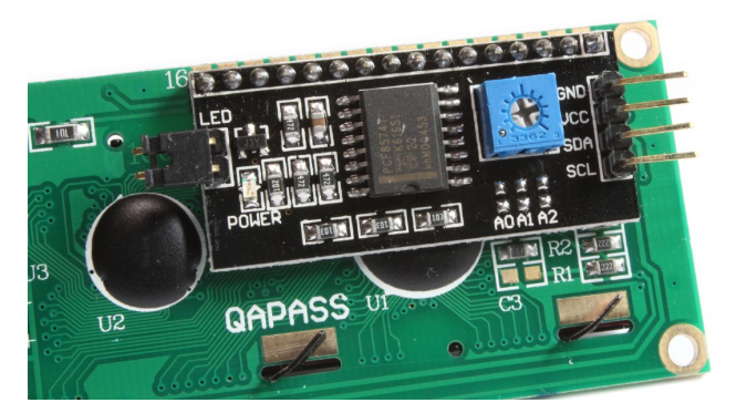

1) Собственно, "виновник торжества": экранчик (LCD 1602) с адаптером i2c ("Serial I2C LCD display adapter", экранчик вместе с ним шел):
Из опознавательных знаков только надпись позади самой платы экрана "QAPASS", а на адаптере едва видно "PCF8_74_". На месте нижних подчеркиваний символы стерты. Вероятно, это "PCF8574I". Похоже на это:

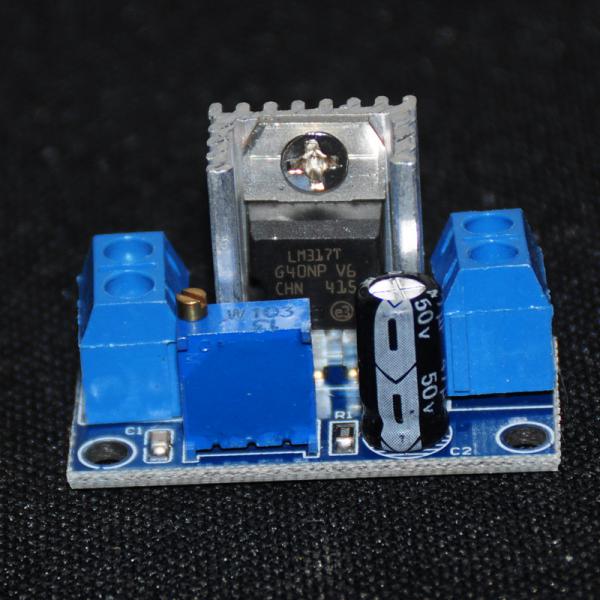

5) Какой-то преобразователь на LM317T с настройкой выходного напряжения. Питание на него подается с аккума на 12 В. На выходе с него установил 9.00 В. Ток заявлен был 1.5 ампера длительно. Выглядит так:

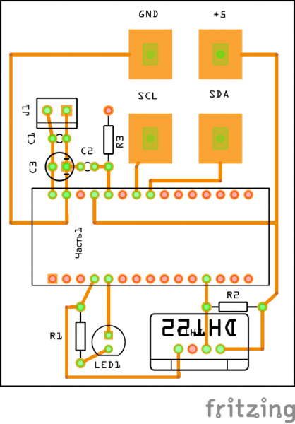

Ну, вот и все. Для большей наглядности попробовал сделать картинку как подключил все:
Пара моментов:
1) Крона тут представляет собой 12 В аккум подключенный через модуль на ЛМ317Т (не нашел в списке подходящий вариант)
2) Напряжение батарейки "часов нереального времени" пришлось продублировать отдельной батарейкой, т.к. на том модуле контакты батареи были недоступны.
Повторюсь, все работает (часы, DHT22, сам экран), просто в совершенно рандомное время начинают лезть крякозябры. Зависимости найти не смог =( При этом сама ардуина продолжает работать, а вот экран уже без ресета не оживает.
Проверял напряжение на пинах +5 и GND ардуины, оно обычно 4.99 В. Изредка может просесть до 4.95 В, но потом быстро возвращается.

Вопрос, как это собрано? На проводках (соплях), аля макет или все пропаяно?

bwn пишет:
На соплях, конечно же. Рано мне еще делать платы =) Длина одной сопли около 10 см (от кончика одного пина до кончика второго пина).
Я по мере знакомства с переферией подключаю оную и быдлокодю, что можно, собственно, заметить в коде. Но вот до создания своих плат - мне как раком до Китая, да еще на цыпочках. Я, конечно, уже покурил тему немного, и подумываю о ЛУТе (если вообще доберусь до этого), ибо с фоторезистом как-то муторно выходит... Да и не думаю, что в ближайшее время мне понадобится делать такие проекты, что ширина дорожек получающаяся с помощью ЛУТа будет через чур велика. Но это немного я заоффтопился...
Уже посетила мысль что может быть дело в радиопомехах. Может, тогда стоит сделать экран из фольги (а ведь еще и шапочку надо бы! =Р)? Где-то такое вычитал в сети, и вроде как человеку даже помогло. Но, если я правильно понимаю, то надо будет еще к фольге припаять проводок и соединить с землей (минусом) ардуины. Верно ли это? Поможет ли? И если да, то может оклеить небольшую коробочку фольгой и поместить все это дело внутрь, а экран вывести наружу? Или это совсем ересь в данном случае?
Хотя вон, в витухе (обычно в категории 6 и выше) могут экранировать каждую пару фольгой, да еще и экран общий в довесок бывает, и это все соединяется и заземляется вполне успешно. Хотя, сравнивать, конечно, не особо то и корректно. Но суть вроде как одна...

Пока не обеспечите хороший контакт по шине питания и данных на LCD (он кстати под 100мА с подсветкой жрет) говорить особо не о чем. Экранировка - паранойя, если конечно не под высоковольтной ЛЭП живете. ИМХО.

На выходе модуля питания:
- 9.00 В, 61.2-62.6 мА с включенной подстветкой экрана
- 9.00 В, 10-12 мА без оной (снял джампер отвечающий за питание подсветки на экране).
При таком питании, на +5 пине имеем 4.98-4.99 В и 51-52 мА с учетом подключенной переферии и включенной подстветки экрана.
Судя по описанию, снятие с +5 пина до 200 мА не является проблемой. С самих пинов ардуины норма 20 мА, но можно и 40 мА, хотя не рекомендуется. Так что, в эти рамки мы свободно влезаем.
В общем, если все же строго пайка нужна, то мне нужно сообразить плату для верности? Или достаточно припаять провода напрямую к штырям ардуины и экрана? Имею ввиду, что пайка "напрямую" = голый провод без разъемов припаивается прямо к штырю.

Здравствуйте, я бы для начала поменял 4 проводка идущие от блока I2C, припаяного к LCD.
(не зря тут было сказано "Пока не обеспечите хороший контакт по шине питания и данных на LCD").

Нуидела пишет:
Приветствую! А поменять на что? Не припаивать же штыри экрана на печатную плату? Как-то это дико выходит что-ли...

Поменяйте на куски от витухи (можно/лучше припаять)

Пинчики в бредборде штука коварная, на расстоянии сантиметра по питанию падение может пары вольт достигать

Короче, наплыв остро и тупоконечников.))) Как железячник рекомендую начать с проводов, стринги для меня не столь очевидны, как для зубров программирования, хотя и не исключены.))))

P.S. Немного залип с построением печатной платы во Фртицзинге... автоматическое построение - что-то с чем-то... некоторые линии по 2-3-4 раза дублирует через всю плату порой, а изгибов добавляет не в меру. Бррр... Ну да ладно, на сегодня хватит =)

Любой разъем имеет свойство со временем окисляться, что на низковольтных и слаботочных цепях может быть фатально. Если хотите надежности - пайка-винт-скрутка, последнее нежелательно.
Для разводки использую DipTrace, денек подолбался, потом пошло на лад. Автотрассировка нормально работает на несложных платах, обычно авто и вручную.

BLS разъемы ваши разные бывают. Равно как и пинхидеры. Вот у вашей ардуины от RobotDyn должны быть нормальные. На материнских платах нормальные. В старых корпусах компутерных BLS качественные. Я такими свой дисплей на проводе в 25см держал без всякой пайки - с обоих сторон втыкалки. Но, алиэкспресс - это рулетка китайская, которая похлеще русской. Была у меня ардуина, у которой ноги зеленели. Спиртом их протрешь, в разъем вставишь - работают. Через месяцок вкл-выкл или вытащил ее из разъема и вставил обратно  - всё, абзац, через пень-колоду сигналы на SPI идут. Надоело спирт переводить, отдал ее пионерам. ...А то еще попадаются пинхидеры с более тонкими штырьками. Плановая экономия, так скыть.
Так что, если не хотите экспериментов или глаз не наметан на такие подлянки - паяйте.

Доброго времени суток!
Где-то в 2 часа ночи экран вновь приказал жить и сразу же откинулся. Однако, в порт все так же приходили нормальные значения. Светодиод так и не зажегся. Видимо, с памятью все нормально.
Еще подумывал избавиться от стрингов посреди ночи... *тут автора пробрало на "ха-ха"*, но шаловливые руки как-то сами полезли потыкать во что-нибудь во фритзинге во вкладке с печатной платой. Итогом моих извращенных изысканий явилось сие:
Со второй попытки таки вытравил плату. Но, для себя решил, что для моих корявых рук ширину дорожек надобно делать раза в 2 больше, чем автоматом выбирается во фритзинге.
В общем, все вытащил и принялся паять. Спаяв все как надо, для верности перепроверил еще разок, ну мало ли шарики за ролики укатились. Но все вышло корректно.
Теперь подключаю питание и... ардуина пашет, а монитор застыл словно на стадии инициализации с квадратиками в 1 строке и с пустой 2 строкой... Странно, раньше не замечал такого. "Ну, ресет поможет!" - подумал я. Но ресет сказал - "нЭт"(экран продолжал висеть, ардуина работала без проблем). Я еще разок пнул ресет, но реакции со стороны экранчика не было. Тогда я отключил питание и подождал секунд 5, после чего вновь запитал. И все так же. Ардуина пашет нормально, но экранчик не реагирует. Тогда я опять начал проверять все (хотя тут трудно ошибиться, но вдруг все же ошибся), но все оказалось верно. Подергал все места пайки, авось где-то непропаял и контакт теряется, но все оказалось в норме. Пока сидел и чесал репу, экранчик внезапно вышел из "комы" и выдал несколько крякозябр, и вскоре "самоочистился". Тогда я еще разок тыкнул ресет, и экран ожил как и раньше, и уже несколько часов работает без проблем.
Только в отличии от сборки на макетке, теперь, при отключении и подключении питания, экран может и сразу заработать как надо, а может и "задуматься" секунд на 20-30, если не больше. Но как он "затрепыхается" - можно сразу жать ресет, и все начинает работать как надо. Может все же проблема в самом экране или его i2c адаптере? На макетке на соплях он хотя бы НЕ входил в кому при подаче питания, а сразу начинал что-то выдавать. Дурка какая-то получается с этим экраном. Может и правда, дело в коде? Но где именно? Косяков со строками так и не проявилось, кстати.
В общем, я в растерянности. Вечером попробую заполучить еще один i2c модуль для экрана. Вдруг дело именно в нем, а новый заработает как надо...

У меня была такая фигня на 1602 экране. Но там присутствовала вибрация, перепад температур и давления. Решилось заменой экрана.
А решилось именно заменой экранчика, или адаптера i2c? Уточните, пожалуйста.
Ну, перепады температуры, в принципе, есть, в пределах от 20 до 30 градусов, но не резкие (многочасовые плавные колебания могут быть). Вибрация не то что бы сильная, но когда проезжают по ЖД путям, всем телом чувствуется вибрация дома и мебели. Не ходуном ходит, конечно, но нельзя сказать, что она незаметная. Ну а давление атмосферное. Ничего криминального не вижу.

5N62V
Зарегистрирован: 25.02.2016
adrift_into_infinity пишет:
Именно заменой дисплея.

В общем, тут с новостями...
Так и не дождался крякозябр, а аккум уже изрядно разрядился. Ну я и отключил все, воткнул другой аккум. Ну и по рекомендациям подправил в сетапе:
  // LCD //
  lcd.init();
  lcd.backlight(); lcd.cursor(); lcd.noBlink();
  lcd.clear();
Но ничего толком не изменилось. Экранчик мог впасть в кому после подачи питания сразу же, а мог и без проблем запуститься. Причем, зависал он не на один и тот же период... мог "протупить" в течении 3-15 секунд. Чаще тупило в районе 5-8 секунд (если, конечно же, экранчик не начинал работать в первые пару секунд). При этом питание 4.98-4.99 В на +5 пине. На плюсе возле экранчика нарпяжение аналогично напряжению на +5 пине. Ну, на самом деле все же немного отличается (на 0.005 В) относительно самого пина на ардуине. Но это скорее погрешность измерений.
НО! Кажется, я нашел странное решение своей проблемой подвисания экрана. Не 100% фикс, но заметно лучше, чем без него.  Я подправил код вот так:
  // LCD //
  lcd.init();
  lcd.setCursor(0, 0); lcd.print("0123456789ABCDEF");
  lcd.setCursor(0, 1); lcd.print("FEDCBA9876543210");
  lcd.clear();
После этого почти ни одного затыка экрана при подаче питания! Из 20-30 подключений и отключений (пауза 3-5-10 (и больше) секунд в промежутке), зависает  1-2 раза примерно с этими двумя добавленными строчками. А вот если оставить вариант который я показал в начале текущего поста - экран виснет гораздо чаще. Не знаю в чем тут прикол, но эти 2 строки реально помогают... дурдом какой-то.
Пойду и прикуплю еще один экранчик, может все же дело в нем...
Возможно, что они просто дают небольшую задержку после инита. Влепите дилэй тогда уж... Хотя, конечно, ситуация нездоровая.
adrift_into_infinity аватар
Зарегистрирован: 02.10.2017
Я пробовал разные варианты делеев после инита: 1, 10, 100, 1000, 2000, 3000, 5000, 10000 мс. и, если даже 10 секундный делей пройдет, экран, в случае глюка (если он длится 12-15 сек), может еще повисеть какое-то время. Что же теперь делать? Сразу бахнуть 20 секундную задержку? Как-то уж слишком коряво получается... даже для меня.
Но вот стоило добавить эти две строчки (даже без делеев), как экрану "полегчало". Сначала думал что кажется, но вооружившись секундомером - только подтвердил свои мысли. С ними реально реже зависает. А если и подвисание случилось, то оно проходит за пару-тройку секунд. Вот такие вот "чудо строчки"...
У меня идеи закончились. Могу ваш хелловорд на своем экране погонять: замена комплекта - это единственный способ отделить железячные проблемы от программных.

sadman41 пишет:
Было бы неплохо, спасибо! Вот код, который сейчас у меня крутится уже почти 13 часов (текущая версия кода):

nik182 пишет:
У меня есть дисплей, который после lcd.clear() требует задержки 2 секунды. Если начать что то писать раньше, может случится затык или полное отключение отображения. Поэтому clear не пользую. Просто пишу две стороки пробелов для очистки. Так быстрее.
Интересно. А моему экранчику все равно, есть ли задержка до/после/ и до и после lcd.clear(). "Магия", не иначе =)
bwn пишет:
Мдя, конкретный бред. Хдето вы, батенька, согрешили. Чисто для очистки совести, пройти паялом и иголкой с лупой (тут от зрения зависит) по ногам ПЦФ-ки и экрана (с двух сторон). Хотя вряд ли поможет, зато в пайке скил повысите.))))
Дык, все мы грешные =) Но, судя по всему, я как-то где-то "особенно" согрешил =Р
На счет пройтись паяльником - это для того, что бы убедиться, что нормально ли они припаяли ноги микросхемы? И, пардон за глупый вопрос, но иголка то тут зачем нужна?
Конечно я не знаю, откуда вы библиотеки брали, у меня таких нет и я накачал с гугола. Подключил только один дисплей без RTC и DHT.
Затыков на старте я не вижу (несколько раз ребутил по разному) и с двумя строчами и с одной. А вот непонятная ерунда один раз проскочила. Но она быстро была запечатана цифрами. Однако, судя по коду, это случилось в районе:
    lcd.setCursor(0, 0); lcd.print("                ");
    lcd.setCursor(0, 0); lcd.print(RTC_TIME + " " + RTC_VOLTAGE + " V");
Это была пустая строка, оканчивающаяся неизвестным мне знаком (но я видел его менее долей секунды), потом 'V'. Т.е. можно предположить, что проблема в RTC_TIME & RTC_VOLTAGE (часы у меня не подключены, а у вас, может и отваливаются вовсе).
Вообще мне фрагмент предваряющего кода кажется весьма странным (хотя я в стрингах не особо разбираюсь):
    String RTC_VOLTAGE = String ( RTC_BATTERY_VOLTAGE, 2 );
    if ( DEBUG == true && RTC_VOLTAGE == false ) {
      Serial.println("PROBLEM WITH RTC_VOLTAGE STRING!");
Насколько я понял, String() возвращает адрес в памяти. В этом случае непонятно, когда вы предполагаете увидеть "PROBLEM WITH RTC_VOLTAGE STRING!" - когда адрес будет равен 0x00? Но если так, то зачем вы засылаете на LCD область памяти в любом случае - и когда есть проблема и когда нет.
Будь я на вашем месте - я бы начал с простого: повыкидывал к чертям из кода всю остальную перефирию и куски, не относящийся к LCD. Пусть прямо в сетапе одну строку печатает, а в лупе ничего не делает. После этого бы решал - проблема в дисплее или, к примеру, в часах которые тупят.
