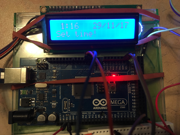

К слову, уже 20 часов аптайм, крякозябр нет. Время, вольтаж выводятся корректно. Стоит оговориться, выводит-то корректно, только время "убегает" вперед. Но это было с модулем часов и до всего этого. Главное - данные корректные приходят. Данные с DHT22 тоже в норме. Относительную влажность не с чем сравнить, а вот температура вполне адекватная считывается. На термометре ~25.5 градусов, на датчике 25.0, а инфракрасный термометр показывает 24.9. Как видим, данные выводятся вполне корректно. Если бы был косяк со Стрингами, то должен был загореться светодиод и не выключаться, но ничего не загорелось. Значит все хорошо с ними.
Может и рано судить, но, кажется, пайка помогла избавиться от крякозябр. Только вот привнесла "затупы" при старте. Пока все было на макетке - экран стартовал сразу же. Странно как-то. А затупы, в свою очередь, в значительной мере помогли исправить те 2 строчки после инициализации дисплея. Без них он зависал при подаче питания заметно чаще и дольше "приходил в себя". Однако, я пока оставлю все работать как есть еще на какое-то время, вдруг крякозябры всплывут, али светодиод загорится.

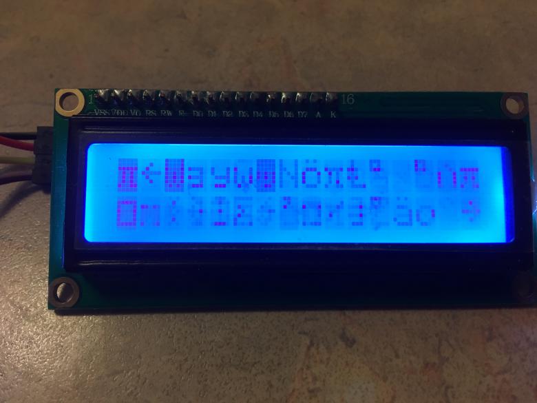

Но вот недавно случился облом. Новый экран выдал крякозябры! *паника* Что изменилось? Ну, я всего лишь сегодня залез на балкон ради сверки показаний DHT22 с градусником (я там оставил работать оба экрана изначально). После чего перетащил новый экранчик в комнату и оставил там отогреваться (он все еще был включен). Вернувшись через пару-тройку часов, уселся за комп. Минут через 15-20 экран показал крякозябры... Т.е. после того, как я перетащил экранчик с балкона, как минимум пару-тройку часов он работал без проблем. Что же тогда выходит? Помехи?
Я еще решил для верности посмотреть на... кхм, как там правильно говорится... "зашумленность" эфира? Для этого скачал на мобильный Wi-Fi Analyzer и сравнил показания на балконе и в комнате. В общем, на балконе хотя и есть пара сетей (помимо моей), но сигнал весьма слабый. А вот уже в комнате видно около 8 сетей (помимо моей) с довольно сильным уровнем сигнала. Так вот, может все дело было изначально в том, что в этой комнате так сильно "загажен" радиоэфир? Тогда что делать? Экран из фольги и шапочку в довесок? =)
P.S. Я, в принципе, могу вытащить с балкона и "старый" вариант, если надобно.

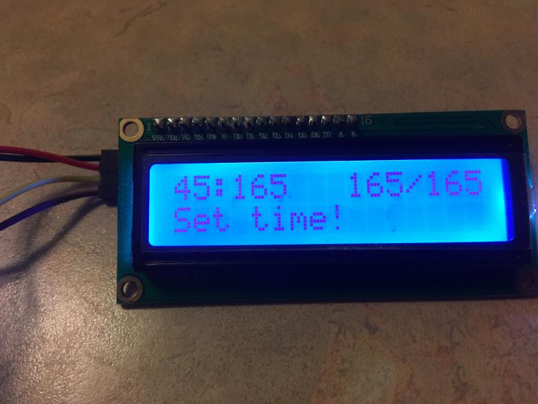

Трещины в пайке или излишняя проводимость там, где ее не должно быть.

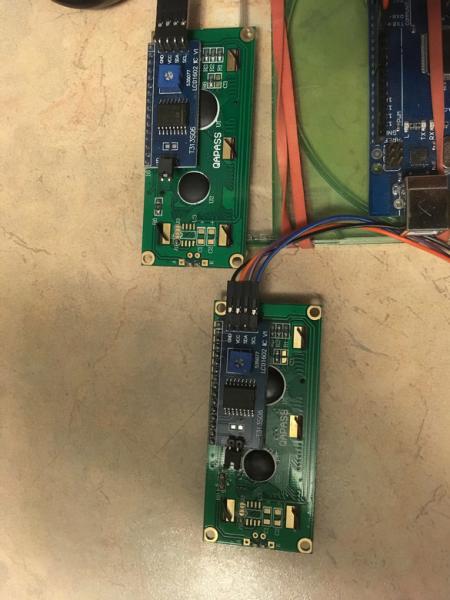

Фотки забросьте, как все смонтированно.
Так-с, по вопросу. Вариант с новым экранчиком уже был распаян обратно и отдан знакомому "на растерзание", посему уже не обрадую фотографией.
А что именно мне надо было показать на фото, кстати? А то я о чем-то кроме 4 коротких проводов (~5 см) соединяющих ардуину нано с экранчиком (SDA, SCL, +5V, GND) и не догадываюсь... Не фото же понижающего модуля? Или это вопрос о том как именно я соединил ардуину и экранчик? Если так, то, как я уже должен был писать ранее, я все посадил на пайку. Т.е. провода припаял к пинам ардуины и экранчика. Никаких BMS разъемов. Это я уже уяснил. Только "напрямую" паял.
Вопрос больше про Ваше умение пайки. Обычно симптомы, "потрогал и сломалось", это 99% - плохой контакт или наоборот сопля. Какие то наводки? Если только дом прямо под ЛЭП стоит.
Соответственно и вопросы: каким флюсом пользовались, как отмывали, как зачищали, к чему припаивались (обычные гребенки очень плохо паяются без подготовки).
Здесь не в обиду, сам налетел на ядерный флюс: паяется великолепно, любой окисел убирает на ура, вот только эта падла спиритом до конца не снимается, исключительно горячей водой. В итоге: пока на улице прохладно, все работает, потеплело, I2C кракозябры высветило и повисло все. Снимаю, домой приношу, все уже работает. У него еще и электропроводность проявлялась только выше какого то температурного порога. Недели две долбался, пока дотумкал.

Ну, я далеко не спец в пайке, и каким-то особым видам шаманств не прибегаю во время пайки... Так что никаких обид!
Дом не прямо под ЛЭП, но есть пара опор неподалеку. До ближайшей опоры ЛЭП примерно метров 15... точно не могу сказать, деревья мешают точному замеру. А вот провода между опор висящие в ~5.5 метрах от окон комнаты, если верить лазерному дальномеру. Вообще сложновато "прицелиться" было в висящие провода, но лазерное наведение помогло.
Флюс "ЛТИ-120", припой ПОС 61 (ГОСТ21931-76).
Сначала брал "ватные диски" ("без ворсинок") для снятия штукатурки с дамских лиц. Далее смачивал диски эти Уайт-спиритом и тщательно протирал пины. После этого брал среднюю шкурку и зачищал поверхность спаиваемых деталей. После этого брал мелкую шкурку и так же зачищал. После этого вновь брал Уайт-спирит и новым смоченным диском зачищал поверхности. После этого с с помощью шприца наносил флюс (ЛТИ-120) на нужные места. После этого с помощью припоя (ПОС 61) лудил и припаивал провода. Ну, провода, само собой, были зачищены и залужены заранее. Остатки флюса убирал с помощью того же Уайт-спирита. Убирается он довольно легко. Вот и все, ничего такого особого вроде не сделал. Припоя не жалею, но и не перебарщиваю.
Вообще никогда ранее не сталкивался с проблемой своей пайки. Все что ранее паял отлично работает и по сей день... Меня все же очень напрягает тот факт, кто крякозябры вылезают исключительно в комнате. Да и сетовать на плохой пропай думаю не стоит, ибо не один раз перемещал это добро на балконе, и все работало и дальше отлично. Да и вот я сейчас хорошо так сделал "труба-шатал" всего того, что "шатается". Никаких крякозябр не вылезло. Отсюда делаю вывод - с пайкой все нормально.

Касательно моей проблемы с крякозябрами. Провел пару тестов:
1) Подключил оба 16х2 дисплея одновременно (на втором припаял перемычку для смены адреса), и выводил на них одну и ту же информацию.
На балконе ни 1 крякозябра не вылезло за 4 с лишним дня.
Для проверки тряс все что можно периодически. Крякозябры не вылезли.
Позже вытащил все это дело с балкона и занес в комнату. Часов 5 все работало нормально, после чего один экран показал крязкоябры, а второй продолжал работать... Но было решено оставить как есть. Еще примерно сутки второй экран проработал нормально, и только потом показал крязкозябры. Крякозябры были разные на экранчиках.
2) Потом я купил 20х4 экранчик... Его на балкон не выносил для теста, сразу в комнате оставил. Отсоединил оба мелких экранчика и подцепил большой. Малюсенькая правка в коде и тест вновь начался. Уже почти 2 суток работает, крякозябр пока не вылезло. Надо бы, конечно, переписать код так, чтобы выводило инфу на 3 и 4 строчки, но пока оставил так, как есть.

При взгляде на фотографии сразу приходит в голову мысль, что на дисплей гонится чистейший дамп памяти из МК.
Сделал! Спасибо! Кракозябры лезут именно после этого места! Переполняется LCD... Сам начал закоментирование...
Но!!! непойму какая связь В I2C шлются одинаковые данные а на дисплеях (одинаковых?) выдаются разные( при том что тесты на ура.... Пичалька! Есть мысли как баг / баги вылавливать? Хочется стабильной повторяемости, себе то перемудришь/перекодишь, а кому- то, на заказ/ или далеко если...
На фотках #68, фото 2- нормальный LCD светит 1:16 29/11/17, а фото 3- "левый" LCD тот же скетч через секунду уже 45:165 165/165...

if (hour >10){ lcd.print(' ');} lcd.print(hour, DEC);lcd.print(":");Serial.println(hour, DEC);
Подключаю старый LCD = вижу 0 (поздно, пол первого), подключаю новый LCD = вижу 45...
Я больше удивлен тем, зачем два раза в одной строке hour выводить на экран.
Пока писал нашел ошибку в этой строке, дисплей 16х2 а установка курсора в 3-ю строку... странно но работало, исправил, все также работает... основная проблема не исчезла(

if (hour >10){ lcd.print(' ');} lcd.print(hour, DEC);lcd.print(":");Serial.println(hour, DEC); ...
А... Serial. Ну, вы конечно, написали. Обфускацию еще бы провели, чтобы поинтересней читать было.
XManiac пишет:
эта строка в первый LCD выводит 0: в Serial 0... (время позднее) переподключаю экран... жму Reset... эта строка во второйLCD выводит 45: в Serial 45...
Значит hour = 45. Натыкайте Serial.println(hour) во всех местах, где с ним идет работа. Правильно ли он из часов приходит, может где-то складывается с чем попало. На дешевой ардуине нет другого способа отладки - или Serial или светодиод.
В конце концов - у вас в коде странностей хватает. Запустите, например, на своей ардуине вот это (аналогичная конструкция есть в строке 140:
Согласен - я кракозяблевый кодер, криворукий и косоглазый, делать то чо?
Нашел причину не знаю как решать... дисплей2 (кривой) начинает косячить после опроса часов по I2C...
Как так? Где рыть? На дисплеях одинаковые нашлепки I2C...
Так что вы получили в Serial Monitor?
Контрольный, в мосх.
Еще раз, по буквам... Одни и теже данные на разные дисплеи!
if (hour >10){ lcd.print(' ');} lcd.print(hour, DEC);lcd.print(":");Serial.println(hour, DEC);эта строка в первый LCD выводит 0: в Serial 0... (время позднее)
КАК????
else{if (!stm){lcd.setCursor(0,3); lcd.print("Set time! " );}}Выводит читабельный призыв "Set time!"

Все на столе. Вокруг на метр никаких приборов...
To all
Еще раз!!! Одна и таже программа на двух (одинаковых?) дисплеях выдает разный результат!!!
