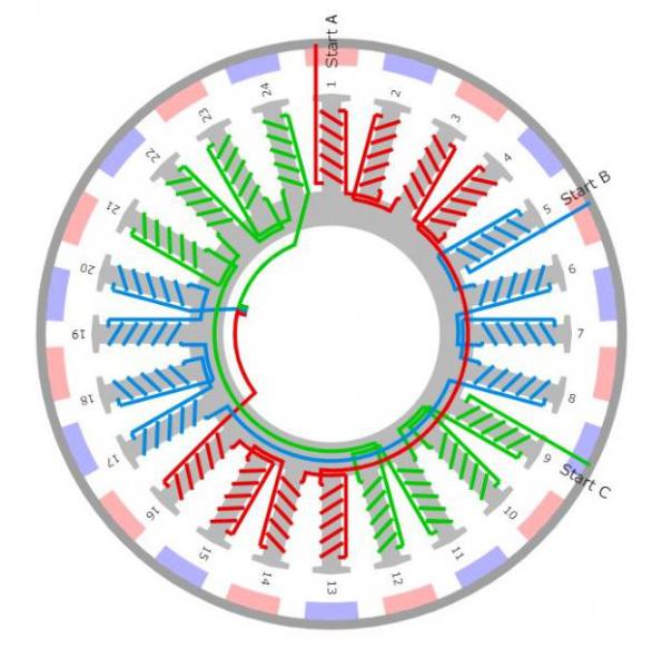

Конструкция такая (обещанная фотка): http://img.radiokot.ru/files/132573/medium/1k68fbahxg.JPG
основное веселье в том что у вас количество обмоток не равно 3 Если бы было так , то объединили бы на три группы и потом или звезда или треугольник.
Ну почему же не равно? Я насчитал 24 катушки, значит по 8 катушек на обмотку. Этот прием используется для повышения момента двигателя и снижения его оборотов. катушки через 3 соединяются обмотками либо параллельно для получения еще большего момента и понижения напряжения питания либо последовательно для увеличения напряжения питания но с потерей момента. А после уже фазы соединяются треугольником или звездой.

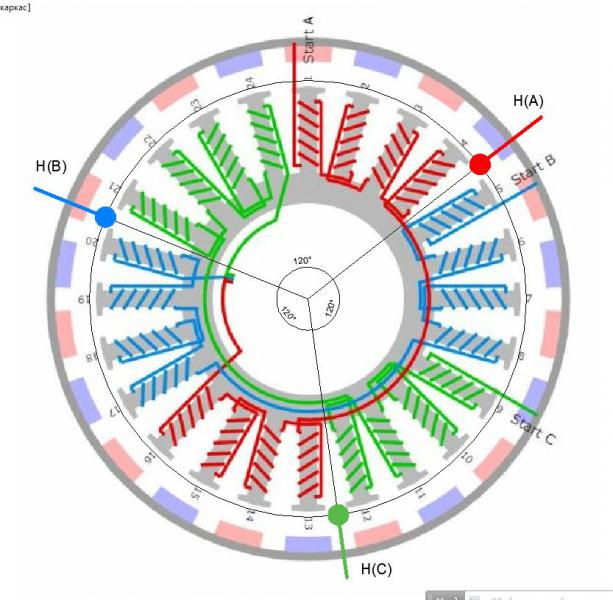

Не поможете с правильным размещением датчиков Холла и подключением относительно фаз?
вот загуглил..., но прочитал бегло начнити с этой статьи
Может все таки кто-нибудь ткнет пальцем на схеме куда датчики поставить?))
На шайбу, между датчиками 120 градусов
Так?
Скорее всего по центру первой катушки а не между
6-7 и 22-23. Но всё равно программно корректировать для большей зффективности.
Между 6-7, 22-23, а третий куда?
Я видел эту картинку в гугле, спасибо
не факт, у тебя по 4 катушки на фазу, может придётся между 2 и 3
Очень странное расположение катушек. Поясните какой смысл делать по несколько сердечников подряд на катушку?
Из-за конструкции двигателя.
Плавности хода.
Если обратите внимание, направление обмоток в катушках разное, через одну, соответственно одна притягивает, а соседняя отталкивает

Видимо придется методом тыка ставить, да))

Не совсем так считаете.
1. По сути число катушек должно делиться на 3 (и желательно одновременно на 2 для баланса), а число магнитов на 2, чем ближе числовые значения, тем выше коэффициент
Например может быть 60/58 или 60/62 и тд...
2. 1 оборот равент 3Гц при конфигурации 3/2 (фазы ведь три). считается так: число катушек*число магнитов/2
Например у меня 24*22/2=264шага на оборот
Возможно ошибаюсь, поправьте
Вопрос по датчикам Холла все еще открыт))
