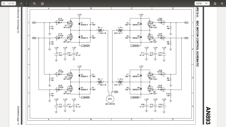

Столько полемики из-за диодов. Обьяснение простое, ссылаясь на AN905 от микрочипа, "AN905 Brushed DC Motor Fundamentals"
диоды НУЖНЫ если внутренние мосфэтовские диоды не соответствуют требованиям тока, создаваемого Back Electromagnetic Flux (BEMF) - обратный электромагнитный поток.
В данной схеме выбор типа диодов спорный, но практика правильная.
Бред становится еще бредовее. Оказывается внешние диоды не просто нужны, а даже НУЖНЫ большими буквами. Правда тут же идет оговорка противоположного смысла, дескать, если внутренние диоды ни к чертям. Так чего тут бредить и плодить всевозможные если? Давайте возьмем даташит на IRF9Z30 и посмотрим, сколько там того "если". В части характеристик внутреннего диода производитель приводит следующие данные: ток 18А с допустимыми 60А в импульсе, время восстановления 120 наносекунд. Теперь берем даташит на 1N4004 и смотрим, чего полезного может нам дать применение этого прибора для "шунтирования" мосфета. И обнаруживаем мы следующее: ток 1А и до 30А в импульсе, время восстановления 30 микросекунд.
Давайте теперь, объясняйте правильность вашей практики на примере вами же приведенной схемы. Зачем диод с током 18А нужно параллелить диодом с током 1А, а главное зачем этот диод, если внутренний диод имеет все шансы погасить обратный импульс задолго до того, как внешний диод только еще переключится на проводимость в прямом направлении?
Фраза "Обьяснение простое, ссылаясь на AN905 от микрочипа, "AN905 Brushed DC Motor Fundamentals" просто убила. Ссылаясь на что именно в AN905? На начертание шрифта и величину межстрочного интервала? Цитатут тут же дать религия не позволила?
Я же сказал, что выбор типа диодов спорный. Схему не я рисовал, стыбзил готовую. Практика правильная, в даташите который ты приводишь не указано прямое напряжение на внутренних диодах, а оно критически важно, мосфэт дохнет при обратном 1В или около того, что для диода на 60А не кажется большим.
Вот ещё пример, поспорь с микрочипом, напиши им в тех супорт и скажи что они не правы.
Даешь больше бреда, еще больше! Какой еще обратный 1в, от которого неминуемо дохнут мосфеты, но произвоидтели случайно забывают указать этот критически-важный параметр в даташите? Откуда вы это высосали? При каких обстоятельствах оно вам приснилось?
Спорить с микрочипом мне не о чем. Там они правильно все делают, но совесем по другой причине, чем вы тут сочиняете. У них мосфеты в корпусах so8 и чтобы их разгрузить по рассеиваемой мощности, они выносят гашение обратного импульса наружу. И диоды у них не 1n4004, а мощные шотки, которые не только открываются раньше паразитиков, но и меньше рассеивают из за меньшего падения напряжения на них. И то, что вы тут плетете никакого отношения к этому не имеет.
