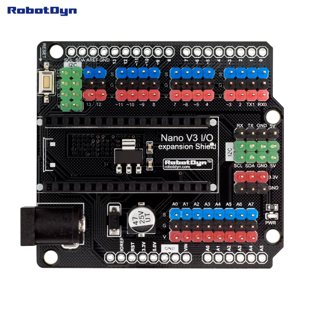

P.S. Что имеем сейчас мы дома (+на кружок 4-8чел):
1. Ардуино НАНО - 8шт (было 10, 2 уже пожгли) + шилд расширения (типа как тут выше, но самопальный на ток до 5А на шине +5в с развязками). Каждый шилд имеет выход "3папа": "сигнал+питание+земля". Питание ножек развязано от питания самой Нано диодно-конденсаторным фильтром. К каждой Нано есть свой ИП на базе аккумуляторов с кнопкой включения. Аккумы - самые разные, соответственно тут "двух одинаковых практически нет".
