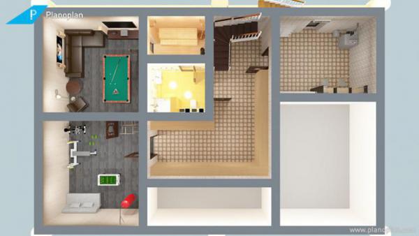

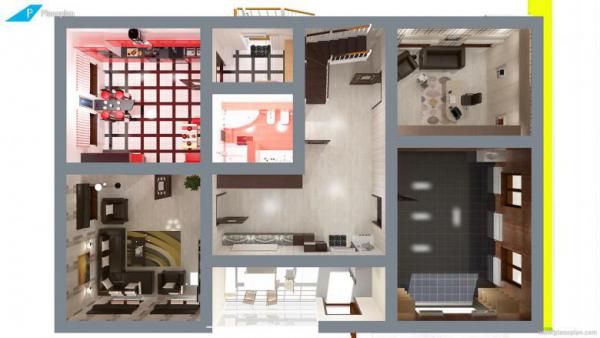

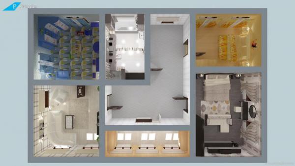

Здравствуйте уважаемые форумчане: люди добрые! Недавно загорелся идеей создания своего "умного дома" на arduino под конкретный проект, прилагаемый на изображениях ниже. Немного о данном проекте:
1) Цокольный этаж: Бильярдная, Спортзал, Сауна, Сан/узел, Холл, Серверная;
2) Первый этаж: Кухня, Гостинная, Тамбур, Сан/узел, Холл, Кабинет, Гараж;
3) Второй этаж: Детская, Гостинная, Сан/узел, Холл, Спальня, Спальня
4) Кровля и чердак: одно общее помещение;
5) Двор и периметр: Планируется также управление освещением и различными датчиками на улице.

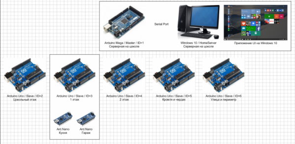

Предположительно вырисовывается сама идея "умного дома":
1) Компьютер на операционной системе Windows 10.
2) На компьютере установлено приложение UI, через которое будет происходить управление "умным домом".
3) Приложение отсылает команды через COM порт (Serial) управляющему устройству (Например, Arduino 2560) /Master/
4. Arduino 2560 управляет всеми другими контролерами (Например, Arduino Uno). /Slave/
5. Контролеры на базе Arduino Nano в свою очередь управляют различными реле, снимают показания с датчиков и тд. Вообщем выполняют функции, на них возложенные.
И вот как это всё реализовать, не знаю. В интернете очень много примеров под различные задачи (пункт 5). А как это всё вместе связывается, хз. Читая различную информацию на форумах, предположительно понимаю, что все платы необходимо связать между собой по RS 485 с помощью RS max485, предворительно присвоив каждой плате Arduino свой ID номер в сети. Погуглив, наткнулся на хороший урок на данную тему в youtube: https://www.youtube.com/watch?time_continue=89&v=CDn2mM9vSUk (в видео указана только 2 часть, но изучил все три части). К сожалению там не показывается схема подключения, где куда и какие пины подключать, используя данный скетч. Собственно отсюда вытекают несколько вопросов:
1) Как реализовать такую схему подключения и организовать сеть из плат Arduino, согласно иерархии и расположения помещений в доме? В моём понимании есть Приложение, которое через Serial порт управляет главным контроллером / Master / . Главный контроллер в свою очередь принимает команды от приложения и распределяет их контролерам, которые отвечают за каждый этаж / Slave / . Контроллеры, отвечающие за этажи, посылают (дублируют команды от Master`а контроллерам низшего уровня Arduino Nano. (Как их обозвать - не знаю, им ведь тоже нужны ID?). Ну и каждая Arduino Nano отвечает за одно помещение, к которой подключены различные датчики, реле, приводы и тд. (Например, Кухня, Гараж, Спальня и тд.
2) К сожалению не сильно силён в програмировании, хотя и работаю в IT сфере. Если бы всё соединялось по TCP\IP через хаб, вопросов бы не возникало. Присвоил бы каждой плате некий IP адрес и тд. Но здесь, к сожалению, не могу понять, каким образом должны общаться и взаимодействовать Arduino между собой? К каким пинам подключать, какой скетч должен быть написан на Master`е, какие на Slave, какие на контроллерах, отвечающие за помещение? (приём <=> обмен).
3) На данном этапе изучения Arduino я очень хочу понять, как каждая плата взаимодействует между собой по rs485 (три и более плат). Можно ли из них зделать такую иерархию, и если да, то каким образом это делается? А если нет, то как соединить эти платы между собой таким образом, чтобы сделать приблезительно похожую концепцию "умного дома"? Заранее всем откликнувшимся спасибо за помощь и за настовление на путь истинный! :)

1. На кой тебе UNO как промежуточное звено? И самое главное чем оно отличается UNO от nano или mini в части МК?
2. Если управление от ПК - нафига Mega?

Очень широкая тема. И способов может быть множество. И, например, одна Мега с ее полсотнью пинов может обойтись без дополнитеьлных УНО, НАНО.
Ардуино между собой можно соединить несколькими способами. Как проводных, так и беспроводных.
Я бы посоветовал чуть больше проработать проект. Сейчас Вы перескочили через одну ступеньку. Что именно Вы хотите получить от умного дома? Управление светом, спускание воды в унитазе, контроль за отоплением, и т.д. Составьте список того, что Вы хотите получить в конечном итоге. И в зависимости от этого можно будет что то советовать.
Судя по рисункам дома у Вас нет :) Потому что нет лестницы на третий этаж. А те лестницы, которые есть, упираются в стены.

ЕвгенийП: Я так понимаю, что вместо IP адресов в Arduino можно указать некий ID устройства, к которому будет обращаться главный контроллер в сети (например Arduino 2560)? Чтобы присвоить каждой Arduino IP адрес, необходим Ethernet shild, который в свою очередь приводит весь проект к удорожанию. (поправте меня, если я не правильно мыслю в этом направлении, пожалуйста). Поэтому связать все платы Arduino планируется через RS 485.
bankir_1986: Отвечу на ваши вопросы по порядку:
1) "Промежуточное звено (например, Arduino Uno)" в моём понимании, служит лишь для наибольшего колличества "подключаемых устройств" на этаже (например, Arduino Nano). А Arduino Nano является уже конечным МК, который управляет реле, сервоприводами, к которому подключены датчики.
2) Если управление происходит от ПК, то Arduino Mega служит "промежуточным звеном" для того, чтобы получать команды от ПК и передавать их непосредственно "по адресу" микроконтроллеру, который в свою очередь должен выполнить какое либо действие. Например: Нужно включить удалённо свет. Сценарий такой: Запускаем приложение на ПК. Отправляем команду Arduino Mega по Serial о том, что необходимо включить свет. Arduino Mega же дублирует эту команду на МК низшего уровня. (В идеале сразу же на Arduino Nano, но мне кажется на Mega просто ни хватит портов для 24 помещений, в которых необходимо управлять не только светом, но и различными датчиками температуры, движения и тд и тп.). Микроконтроллер, который находится в комнате, получает команду о том, что нужно включить свет, и включает реле, зажигающее люстру. Также к микроконтроллеру, который находится в комнате, можно подключить датчики температуры, влажности, дыма и тд.

Алексей Н: Эта тема действительно очень широкая и обширная, и на данном этапе меня интересует именно связь между несколькими Arduino платами, для того, чтобы потом каждой из этих плат можно было управлять с компьютера.
В интернете читал про способы связи между двумя платами Arduino через шину I2C, но RS485 предпочтительнее изза дальности действия на длинные дистанции. Впринципе, если связать две платы - там всё ясно. Но, как это сделать с тремя и более плат? Предпологается, что в каждой комнате дома будет свой микроконтроллер, который будет отвечать за задачи, на него возложенные в комнате. Таких комнат будет 24.
ps: Лестницы на третий этаж (чердак) в помещении не предусмотренно, и выход будет с улицы. Пока это всего лишь проект, к которому и хочется привязать "Умный Дом на Arduino".

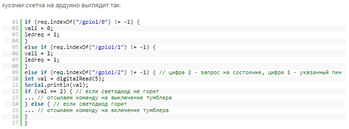

Добрый день всем! К сожалению после долгих дней изучения и поисков, удалось только заставить arduino отвечать на текущее состояние о пинах в serial port. Например, есть две команды через GET запрос: "0" (выключить) и "1" (включить). В данном случае они работают исправно. В скетче для arduino прописал, что если есть GET запрос "2" (состояние пина), то его необходимо отправить в serial port. Ответ о том, что включен пин, или выключен - пришёл. Но, как же всё таки послать из arduino get запрос непосредственно в UWP, и получить в UWP эту команду о состоянии? К сожалению, не могу разобраться....
кусочек скетча на ардуино выглядит так:
if (req.indexOf("/gpio1/0") != -1) { val1 = 0; ledreq = 1; } else if (req.indexOf("/gpio1/1") != -1) { val1 = 1; ledreq = 1; } else if (req.indexOf("/gpio1/2") != -1) { // цифра 2 - запрос на состояние, цифра 1 - указанный пин int val = digitalRead(5); Serial.println(val); if (val == 2) { // если светодиод не горит ... // отсылаем команду на выключение тумблера } else { // если светодиод горит ... // отсылаем команду на включение тумблера } }команды включения и выключения выглядят так: https://192.168.1.178/gpio1/0
Вслед за этим возник ещё очень сложный для меня вопрос: при переходе на страницу у меня должен быть вызван обработчик, в котором как раз и должно быть прописано считывание текущего состояния с ардуино... и тут я совсем запутался...
Прошу прощения за то, что повторяюсь, но погуглив, к сожалению так и не смог понять, как arduino в качестве сервера отсылает ответ на get запрос клиенту. (в данном случае UWP приложение). Если отослать в браузере строку: http://192.168.1.178/gpio1/2 то состояние пина отобразится в serial port. Мне же необходимо это реализовать через ответ GET запроса, чтобы потом получить этот ответ в приложении и обработать его на включение\выключение тумблера в C#. Строки 13 и 15 на скрине.

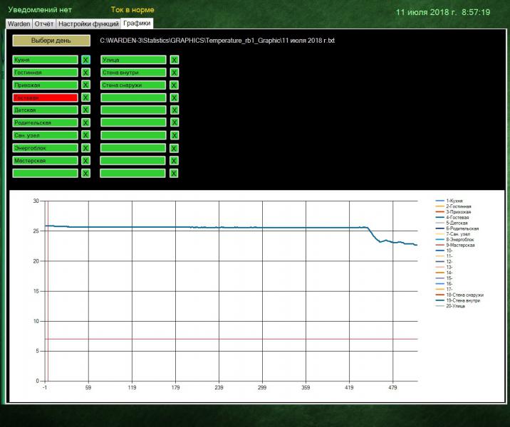

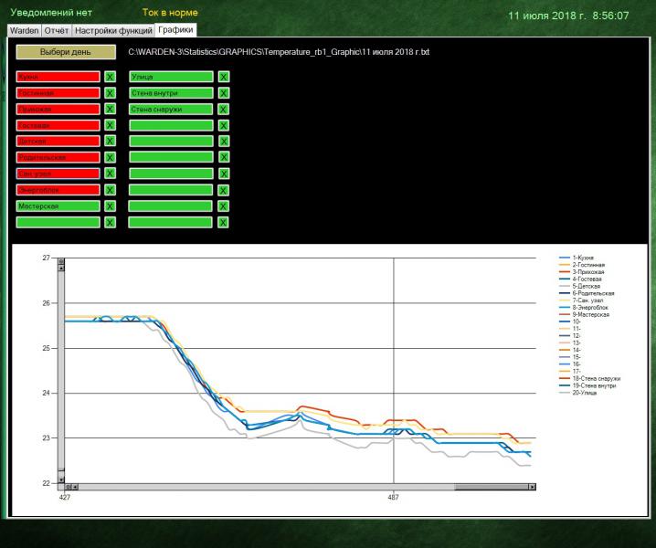

Итак, прошло очень много времени со дня моей последней публикации. Вот собственно результат одной из комнат. Проработаны тумблеры устройств. Каждый тумблер посылает команды включения и выключения по ip адресу на arduino по локальной сети. Также проработаны сценарии, которые включают или выключают тумблеры, которые в свою очередь управляют устройствами в комнате. Колличество тумблеров в каждой комнате разное. Совсем скоро буду заказывать на одну комнату партию плат arduino и компонентов с ali express, чтобы всё проверить в деле. Помимо тумблеров управления на странице будут отображаться температурные показатели, в зависимости от которых будут регулироваться контуры отопления. Для наглядности также добавил график на каждую страницу помещения. На самом плане для лучшего восприятия добавил некоторые chekbox`ы, которые также выполняют функцию тумблеров. Картинку плана обязательно переделаю, чтобы смотрелась лучше, пущю под рендер. Рядом с планом будет располагаться изображение с ip камеры в помещении (где сейчас находится кнопочка "Hover..."). Осталось только её заказать вместе с компонентами. Ну и последнее, в приложение добавил отображение погоды от "Яндекс", которое находится на отдельной страничке...
Привет единомышленник. То-же тварю подобное на C# Visual Studio под Win7+ arduino mega (4 шт.), а в на чем кодите?
wagin221: Приветствую, я к сожалению новичок в программировании. Связка: Arduino Nano - Ethernet Shild - GET запросы - Приложение UWP на С#. Удалось вкл/выкл тумблеры в ручную и по времени с сохранением состояния выключателей. Сейчас пытаюсь сделать графики (связка arduino - csv - c#) Не могу пока сделать так, чтобы строился график по данным с csv файла.... txt читает без проблем с одним значением... Но нужно привязать как то "время,значение". Или с помощью текстового файла привязывать нужное значение к времени с очищением всех строк в файле в конце дня. Например:
