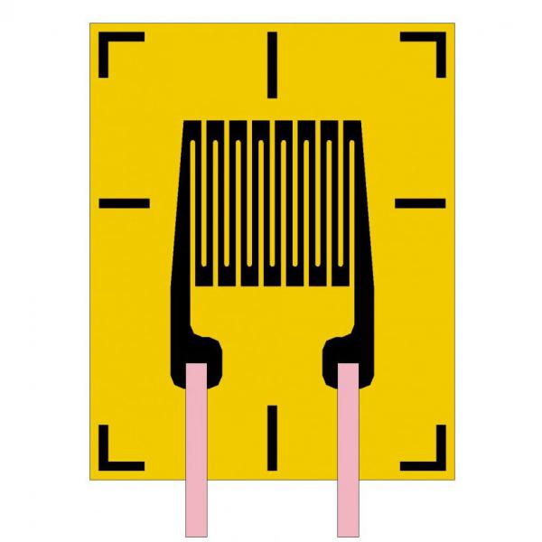

Всем привет !  Кто сталкивался с Тензорезиторами ?  Скажите пожалуйста ! можно ли подключить последний к плате ардуино?
вот например такой: -
Тензорезистор КФ5П1
- Предназначен для измерения упругих деформаций вновь разрабатываемых материалов и конструкций при статических и динамических нагрузках, а также для измерения сил, ускорения, давлений, перемещения. Тензорезисторы применяются  в силоизмерительных тензорезисторных преобразователях и датчиках  в авиационной, ракетостроительной, машиностроительной, вагоностроительной и других индустриях.
Краткие технические характеристики:
  • Номинальная база (длина тензорешетки): 0,5 мм, 1 мм, 3 мм, 5 мм, 10 мм, 15 мм, 20 мм, 50 мм.
  • Номинальное сопротивление: 100 Ом, 120 Ом, 200 Ом, 350 Ом, 400 Ом.
  • Класс точности: А (для прецизионных датчиков), Б (для проведения испытаний)
  • Материал термокомпенсации: 12 (сталь), 16 (медь), 23 (алюминий), 8 (титан)
  • Исполнение: С1 (без выводов), С2 (с нестандартными выводами), С3 (без защитного покрытия), С4 (без выводов и защитного покрытия), С5 (без выводов с облуженными точками).

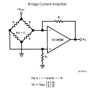

Немного занудства, если позволите.
Выше приведена типовая схема включения (вместо R(1+б)) Вашего тензорезистора.
Без ограничения общности, будем называть Rf/R - коэффициентом усиления.
Для простого LM358 (или 324 - на Ваш вкус) я бы не стал усиливать более чем, в 2000-3000, иначе можно поймать только шумы мироздания.
Значения "б/2" для тензорезистора - примерно равно измеряемой деформации. То есть, в соответствии с датаШитом датчика - примерно 3.0Е-9, три МИЛЛИАРДНЫХ!
После усиления (3000), при Vref = 5V, получим 10 мкВольт. И вторым каскадом LM358 (слава Б..гу в корпусе за 15 рублей как раз два ОУ), усилим еще в 1000 раз. Получим 10 милливольт. Маловато - разрядность АЦП в ардуинке - 10 знаков, то есть 2 в 10 = 1024, следовательно чувствительность = 5V/1024 = 5mV. Мерить 10 mV - плохо. Снова поблагодарим Б..га за высокие параметры копеечного ОУ - LM358 - у него предельное значение усиления - примерно 50 V/mV, то есть 50 000. Без риска слушать квантовый шум зарождающейся вселенной, можем разогнать второй каскад до 5000, получим сигнал около 50 mV. Первый каскад разгонять не стоит - там точно шумы пойдут. Или придется применять другую, значительно более дорогую микросхему.
Дальше имеет смысл поставить небольшую интегрирующую цепочку (это резистор между выходом ОУ и входом ардуинки + конденсатор на землю) с т=R*C примерно 1миллисекунду, то есть С - 100 нф, R - 10 КОм. Она сгладит мелкие помехи. А остальное нужно смотреть на ардуинке - присать в ком порт, а на компьютере  - из ком порта - в файл, все что намерили. И смотреть - чем отличается попададие в мишень от не попадания. Интуитивно - должен быть "выброс", то есть данные локально выделяющиеся, если постоянно считать автокорреляцию.
Но, согласно моему мнению - может и "не взлететь", прибор, работающий с тензодатчиками, потому и дорогой, что работает с ОЧЕНЬ малыми сингалами. Еще раз - относительное изменение сопротивления - в районе 1/1 000 000 000. если на резисторе падало 5Вольт, то изменения - 5 наноВольт. Вот эти нановольты Вам и надо усилить. Задача упрощается тем, что Вам не нужны абсолютные значения - поэтому все низкочастотные помехи (погода, температура, давление, хождение людей) - Вам - безразличны, в отличии от нефтегазо-какой-то промышленности. То есть не нужна термостабилизация и прочие мегакрутые вещи.
Перед программистом стоит задача детектирования сигнала, при соотношении сигнал/шум - меньше единицы. Эта задача - решаема. Путь решения известен - увеличение времени принятия решения. Грубо говоря, мы усредняем принятые данные и следим за поведением скользящего среднего, одновременно наблюдая за скользящей дисперсией, ну как простой для ардуинки вариант.
Если Вас интересует просто попадание пульки, калибра 4.5, в мишень - то микрофончик, или пьезик даст более удобные данные для обработки, чем тензодатчик. Нановольты - дурацкая тема, если Вы не ученый.
