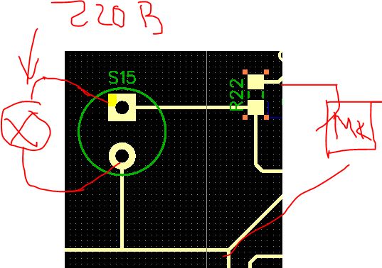

Доброго времени суток. Можно ли сделать так, что один и тот же тумблер будет использоваться как кнопка для МК и как выключатель/выключатель для мощного прибора на 220?

что-то вроде этого

Можно. Знать бы ещё точно, что вам нужно.
AVS
Зарегистрирован: 11.12.2017
Ну как, одним тумблером ты и мотор выключаешь и сообщаешь МК, что мотор выключен

Мотор на 220? Тогда контролируйте поданное на него напряжение.

Есть - используйте вторую группу контактов кнопкотумблера, что бы "сообщить" контроллеру о включении нагрузки.
