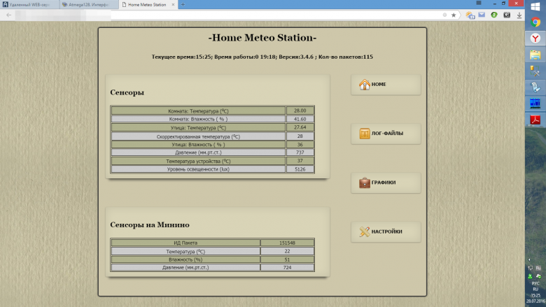

Прведенная ссылка тестируется уже более года
т.е. по Вашей ссылке это выполнено именно на w5100 ? Интерфейс приятный, поделитесь секретом - где вообще посмотреть синтаксис для этого варианта html, какие тэги можно использовать , это же вроде не в чистом виде HTML.
PS.Только дата похоже загуляла
Да на w5100 и Mega2560
В гуглроме нажмите f12 кажется и все станет видно
интерфейс это просто таблица и чутьчуть стилей.
к нему прикучен скрипт на js который взаимодействует с ответной программой в контроллере
почитайте ниже указанное там все понятно
