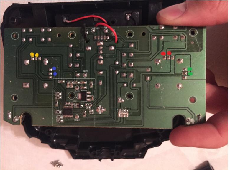

Я по большей части программист, но порой любопытсвр и развитие постоянно приводит меня в электронику.
Давненько уивдел вот этот ролик в просторах интернета и мне это очень понравилось:
https://www.youtube.com/watch?v=cseTX_rW3uM
Т.е. суть в том что квадрокопер управляется при помощи заранее заданной тракитории. Мене это очень понравилось и я решил это реалтзовать уже на готовом квадрокоптере. Я приобрел простой китайский коптер с возможностью летать вверх, поворачивать налево/направао и соверщать наклоны во все 4 стороны.
Задача была такая: так как коптер управляется при помощи пульта и совершает взлеты, повороты и наклоны при помощи рычагов на пульте управления, то наверника они представляют собой какие то резисторы сопротивления и я решил разобрать пульт и посмотреть что внутри него.
Первый мой вопрос: что за электронные элементы, которые я пометил красными кружками, я думал это резисторы напряжения. и лпанировал их тупо убрать и соеденить туда выходы с ардуино.
На обратной стороне я пометил точками те выходы которые отвечают за взлет, вопорот и наклоные. Когда положение рычага взлета в нижнем состояние то напряжение между СИНИМИ точками О Вольт, когда оно в положение вверх то квадрокоптер взлетает и напражение 3,6 Вольт.  В случае с ЖЕЛТЫМИ, КРАСНЫМИ и ЗЕЛЕНЫМИ точками все сложнее, так как при положение рычагов наклона в состояние покоя значение напряжения в этих точках примерно 1,5 В, чтобы наклониться вперед необходимо чтоб между ЗЕЛЕНЫМИ точками было напряжение 3,6 В, а чтоб назад 0 Вольт, аналогично для красных и желтых точек, которые отвечают за наколны влево/вправо и повороты.
Мой второй вопрос: Я могу написать софт который будет управлять напряжением выходных пинов у Арудуино, как мне необходимо соедениться к плате пульта чтобы я мог управлять коптером через ардуино, который управляется через мой софт. соединение с СИНИМИ точками достаточное легкое, а что делать со стольными?

isdzaurov, стрелками вы отметили (99%) джойстики.
А почему вы не пошли более технологичным путем? Проще разобраться с протоколом передачи и сделать свой пульт.

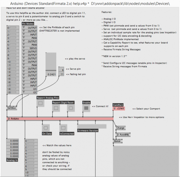

Кстати еще проблема разбора протокола передачи данных состояла в том, что в интернете просто нету
мануала модуля что отвечает за передасу данных.
isdzaurov
Зарегистрирован: 18.05.2015
Да не вопрос, вот Вам код!
Если Вы меня пытаетесь подстегнуть тем что это не реально физически на голой ардуинке то да и я не правильно вырозился, не без доп хитростей конечно.
Что кода, пожалуйста он сферху, плюс ко всему он работает постоянно в real time и меняя его Вам не будет необходимости постоянно его компелировать.
isdzaurov
Ах Вы наверное плохо разбираетесь в нодовой программирование и не знаете 4v, ну чтож наверное придется обратиться в ближайший ВУЗ Франкфурта и поучиться немного.
Примерно так выглядат Ваши подколы!
Не нашёл кода, какую-то диаграмму вижу, а кода нету. Ну да ладно, не судьба видать.

Gippopotam пишет:
Верно! Реально ли за место них подключить arduino и управлять сигналом через нее?
isdzaurov пишет:
Да, нет дорогой, моих подколов Вы ещё не видели.
А вот кода, который выводит на пин 3,6В - не видел я.
Та картинка, что Вы привели, она ведь не это делает, правда?
Так будет код или Вам слабо и просто тогда взбрехнулось?

Нодове программирование подразумевает отсутсвие кода, отчюда и название.
дайте почту я Вам скину патч с этм решением и картинк цепи что нужно собрать.
isdzaurov пишет:
Уровень знаний понятен. Больше вопросов нет. Хотя. есть: у платы ардуино Вы тоже попросите мэйл, вместо того, чтобы в неё hex прошить?

isdzaurov пишет:
Gippopotam пишет:
Да. Но если будете и дальше хамить - я помогать не буду.

Gippopotam
Gippopotam аватар
Зарегистрирован: 12.09.2014
isdzaurov пишет:
Мне казалось, что это решение легче и быстрее ну и правильнее в принципе?
По поводу Ардупилот уже читаю:)
Если вы об управлении пультом, который управляет квадрокоптером - я считаю что подход неверный.
Тут есть еще один нюанс. Вот вы запускали свой квадрокоптер и наверняка заметили, что управлять им не просто. Да, со временен навык приходит, но это ваш навык, как говорится - "руки помнят". А костыль, который будет рулить вашим пультом просто угробит аппарат. Причем быстро.
Поэтому правильным подходом, я считаю, будет замена мозгов в самом аппарате. Можно придумать свое, можно взять тот-же Ардупилот.

isdzaurov
Gippopotam пишет:
Я согласен but this is testing.
isdzaurov, я не общаюсь на нерусскоязычных форумах, но на всех русскоязычнх не любят новичков, у которых любимое слово "дай!". А еще больше не любят людей, которые явно переоценивают свои возможности и способности.
Отчасти Вы попали в такую ситуацию вынужденно: на технических русскоязычнх форумах, как правило, о возможностях человека судят по его грамотности. А Вы владеете русским языком в такой степени, что в Вас не все признали иностранца, поэтому скидку на грамотрность не сделали.
Еще: на программистском сленге термином "код" принято называть текст программы. Вероятно, Вы немного по-другому представляете себе значение этого термина, но в результате Вы произвели впечатление человека, который заявляет о себе как о программисте, но о программировании не имеет ни малейшего понятия.
И последнее: Задача очень похожая на Вашу содержится в следующем видео: https://www.youtube.com/watch?v=B_Xylk4ZPSA

isdzaurov
andriano пишет:
Спасибо большое!
Что касается потенциометров, могу ли я их заменить на цифровые и управлять через ардуино верно?
Gippopotam
Gippopotam аватар
isdzaurov пишет:
да
Sloper
Sloper аватар
Зарегистрирован: 30.03.2015
Во вы затролили чувака!! Почитал с удовольствием.
Можно управлять потенциометрами с выходов ардуино, примерив DAC.
http://www.instructables.com/id/Analog-Output-Convert-PWM-to-Voltage/
Но гораздо интереснее сформировать в ардуине PPM сигнал и подать его на вход 2.4 модуля передатчика.
Но то все равно работать не будет. Обычный квадрик типа того говна, которое купил ТС, требует постоянного подруливания руками, иначе он улетит в АД!
Ни о каком управлении по траектроии без автогоризонта (гиро+акселерометры) и авто высоты не может быть и речи.
Попробуй порылить им с пульта, а потом предствать, что там не человек, а ардуина.
