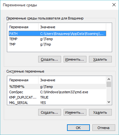

AmateurFF
Зарегистрирован: 02.02.2015
Печально, все те же 40-60 сек, как в Arduino IDE так и в MVS.
Переменные среды установил и для Tmp и для Temp
Может что-то с настройками компилятора?
PS. Avast отключал на время компиляции. Загрузка процессора не более 30 %.

AmateurFF, после компиляции ардуиной на рамдиске  остаются папки вида build****.tmp ? У меня блинк компилится первый раз примерно 3-4 секунды, если повторно -то примерно секунда-полторы на глаз.  И это я считаю ещё тормозит, на свежей винде было почти мгновенно. Возможно операционка ваша тормозит процессы.
AmateurFF

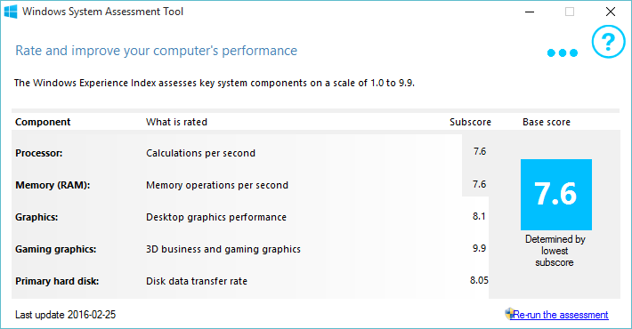

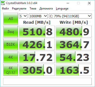

dimax
dimax аватар
Зарегистрирован: 25.12.2013
AmateurFF, да, видно что собирает уже в рамдиске. Проверьте ещё SSD на скорость чтения мелких файлов.
AmateurFF
Выполнил тест SSD
Ну и заодно тест системы:
Tomasina
Tomasina аватар
Зарегистрирован: 09.03.2013
есть подозрение, что антивирус перехватывает каждый создаваемый при компиляции файл (а их много генерится).
У меня на Windows c SSD тоже компилируется неспешно, а тот же проект на Mac с HDD почти мгновенно.
dimax
dimax аватар
AmateurFF, у меня примерно такие-же скорости SSD. Может и в правду антивирус..
