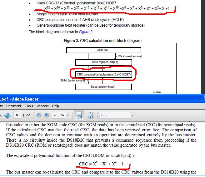

Следующая фишка -- это CRC engine...Работает этот движок так: в определенный регистр последовательно заталкиваем все данные, контрольную сумму которых надо посчитать, а после того, как запихнули последний байт (слово 16-бит или слово-32 бита) из этого же регистра считываем готовую контрольную сумму.
Всю сказку проверить нельзя, но на основе этой лажи можна можна просто игнорить.
CRC engine умеет The CRC (cyclic redundancy check) calculation unit is used to get a CRC code from a 32-bit data word and a fixed generator polynomial.
А полиномов этих одна виким знает 16-и и 32-х битных вот. А это далеко не все.
5.2 CRC main features
• Uses CRC-32 (Ethernet) polynomial: 0x4C11DB7
X32 + X26 + X23 + X22 + X16 + X12 + X11 + X10 +X8 + X7 + X5 + X4 + X2+ X +1
• Alternatively uses a fully programmable polynomial with programmable size (7, 8, 16,
32 bits).
• Handles 8-,16-, 32-bit data size
• Programmable CRC initial value
• Single input/output 32-bit data register
• Input buffer to avoid bus stall during calculation
• CRC computation done in 4 AHB clock cycles (HCLK) for the 32-bit data size
• General-purpose 8-bit register (can be used for temporary storage)
• Reversibility option on I/O data
Это типа в расчете что никто не поймет чего там написано, или само тупое укуреное непонимаеш чего постиш. Так я переведу. "В качестве альтернативы используется полностью программируемый многочлен с программируемым размером (7, 8, 16,32 бита)."
А "полностю програмируемый", это и без STM делается. Факт в том, что вы нихрена не в теме происходящего.
А вот те из той же доки список регистров модуля.
Там просто некуда совать "альтернативые" полиномы. Потому всю слезная история как у клиента вдруг полином случайно попал в тот единственный что есть у stm - на вокзале расказуйте, больше подадут.
Судя по всему вы оба тупо в принципе не понимаете что за полином, куда его совать и чего он разный бывает. И что вобще бывает разный.
Control register (CRC_CR)
Bits 4:3 POLYSIZE[1:0]: Polynomial size
These bits control the size of the polynomial.
00: 32 bit polynomial
01: 16 bit polynomial
10: 8 bit polynomial
11: 7 bit polynomial
CRC polynomial (CRC_POL)
Bits 31:0 POL[31:0]: Programmable polynomial
This register is used to write the coefficients of the polynomial to be used for CRC calculation.
If the polynomial size is less than 32-bits, the least significant bits have to be used to program the
correct value.
Канэшн лажи! И чем меньше знаний о вопросе и ниже квалификация, тем бОльшие горы лажи повсюду мерещатся.
А вы разуйте мозги и попробуйте смекнуть, какой бы полином заложили инженеры ST для произведения расчетов контрольных сумм, если бы у них был выбор? Неужели самый редко встречающийся и мало распространенный?
Если вы не в курсе, то для большой группы разновидностей алгоритмов подсчета CRC32 используется один и тот же полином (0x4C11DB7). Я имею ввиду ряд CRC32-ZLIB, CRC32-BZIP, CRC32-MPEG2, CRC32-IEEE, CRC32-POSIX и некоторые другие. Вам это может показаться невероятным, но разработчики в ST неожиданно логично подошли к выбору полинома -- они просто взяли тот, который "накрывает" самое большое количество вариантов возможного применения. Тем и обошлись.
Я бы вам советовал не корчить здесь из себя невпупенного эксперта по данному вопросу, а лучше подтянуть матчасть, на которой вы сходу завалились в самой простой ее части.
А кто-то говорил, что блок аппаратного вычисления контрольных сумм реализует все существующие и еще не придуманные алгоритмы? О чем вообще было это мощнейшее "доказательство" ?
Цитата:
Какой из них был? Как так совпало, что именно он единственный реализован в STM?
Совершенно не разбираясь в вопросе, вас ждут еще и не такие "неожиданные" отрытия.

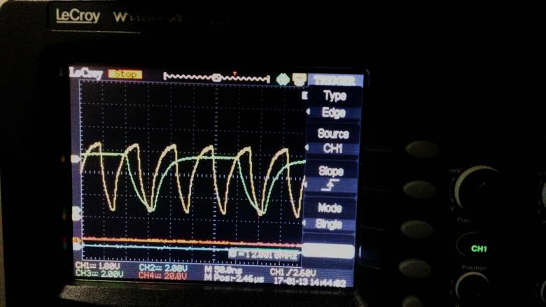

if (sCRC32 != SDATA->CRC32) { // compare checksums
if (!write_flash((uint16_t *) &sBuf, sizeof(sBuf) / 2)) { // store data to flash
nvStatus &= ~S_CHUNK_AVAILABLE; // reset availability flag
return false; // break in case of error
nvStatus |= S_CHUNK_AVAILABLE; // set data availability flag
return true; // return success
Вот оно же в работе:
Готов представить все дополнительные доказательства, если этого кому-то покажется мало.
Отдельно отмечу для особо-догадливых на случай, если их внезапно "озарит", что это только-что придуманный код для отмазки. Положение слайдера прокрутки исходного текста стоит на середине некоторого файла, чей объем несколько больший, чем две простые процедуры, полностью помещающиеся на одном экране. Также в окне сборки присутствуют данные об объеме двоичного кода, полученного в результате компиляции. Разумеется, это не является полностью неотразимым доказательством, но как-бы намекает.

И снова CRC... Даже уже не знаю как обяснять, последний раз пробую, на картинках и даташетов на STM и DS. Красненьким. Видиш - разные. Не сойдутся они. Заодно и структуру модуля, видиш - написано какой используется, где здесь другие.
Не сойдутся где? В твоих мозгах? Это твои проблемы. Есть референс, есть апнота, есть примеры для КРК-8. Читай, не ленись, развивайся!
Чёйта разные? Очень даже одинаковые. Кресты так вообще один в один. Циферок, конечно, где побольше, где поменьше, но так на то они и разные контрольные суммы, чтобы циферкам одинаковыми не быть.
Цитата:
Не сойдутся они.
А где-это им надо сходиться и почему именно не сойдутся? Мож наоборот, так сходиться-расходиться начнут, что и не остановить будет. Вобщем, загадками говорите.
Цитата:
Поведайте, что вы видите на этих картинках? У вас не возникает ощущение, что там вы наблюдаете новые ворота?
Тебе, уроду, я сколько раз писал, шоб со своими вопросами сразу нахер в гугол валил. Твои чмошные манеры игнорировать вопросы собеседников и постить простыни бреда иного не заслужывают. Если тебе с эсесовцем похер по какому полиному формирует CRC устройство, ответ от которого проверяется так и мне похер, про вас все ясно. Заниматся просвещением тупых - не мой профиль.
Вряд ли "гугол" мне ответит, какие видения вас посещают, когда вы наблюдаете техническую документацию. От того и вынужден к вам обращаться.
Это с чего вы заключили, что "похер по какому полиному" ? Мне вот точно не похер. Я этим пользуюсь. Как оно работает я вам вроде уже рассказывал. Выдержками из референса вас вроде тоже снабдили. Вместо того, чтобы поблагодарить, в ответ вы начали какую-то мазню выкладывать, с причитаниями, что где-то у вас там что-то не сходится. Потому и не сходится, что не понимаете ни пол-байта во всем этом. Теперь вот истерику вперемешку с оскорблениями закатили, будто это чем-то вам помочь может.
Как-то я не заметил, чтобы вы кого-то здесь просвещали. Только выкатываете какие-то дикие обвинения, да жалуетесь, что у вас ничего не сходится. Удивительное здесь в том, что вы похоже свято верите, что раз у вас не сходится, то и ни у кого не сходится. Ну не сходится, так пусть не сходится. Видимо у вас карма такая.
ssss пишет:
* @file CRC/CRC_8BitsCRCMessage/main.c
Ну и нахрена сюда всякую бурду постить, да еще и с CRC8-DVBS2, а не с CRC8-DALLAS? Че, он по этой портянке разберется, как полином формируется? Так и будет вопить бред всякий, что у него строка с крестами плашмя в регистр не пролезает, сам себя убеждая, будто тупых просвещает.
Я не модератор .. но знаю что сюда заходят детишки и мне несколько стыдно как за свое прошлое, так и за некоторых местных "активистов".
P.S. Уже подумываю, не накатать ли бота, который прошерстит форум (а он мне - нравится) и прочистит его сам ..
Можно я тоже про порванный. Uno и stm32f103c8. Одинаковая программа на Си. Uno - 4 такта STM-6 тактов. Всё как по даташиту. Реальный тест. Один канал UNO - Второй STM - Угадайте какой где.

Охотно допускаю. Только не "уже", а "вообще" или "совсем". И раз уж не знаете, то и не лезьте. Для вас же лучше будет.
