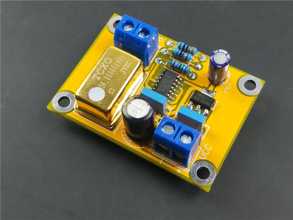

ua6em, что то типа такого? У меня лежит в закладочках. Хочется иметь, но не знаю зачем)
Что бы в частотометре реализовать такую точность нужны алгоритмы обратного счёта с интерполяцией, типа как в частотометре Леонид Иваныча , иначе точность разбазариться впустую из-за потерь на примитивных принципах счёта.
PS: Частотометр с чисто аппаратным "delay" реализован в версии генератора для stm32. После того, как я узнал способности таймеров в stm32 , таймеры на AVR выглядят очень уж примитивно, ничего на них не хочется делать :)

Я тут OCXO присмотрел с 0,1ppm )))

из недорогих - да, но я присмотрел себе немного подороже, за 8 с небольшим тыр )))
что то типа такого?
