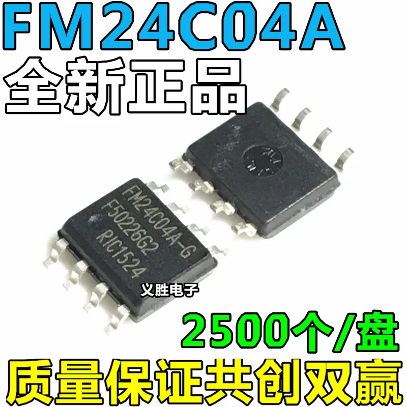

sadman41 - ну как, получили FRAM ? (fm24c04A) Мне наконец-то вчера пришли...

По сути вопроса - память пока не тестировал, руки не дошли.

Сразу накинул на заранее заказанный переходник, добавил пару резисторов навесом и к Nano подключил. Адресные пины на землю не садил (в даташите написано, что они internally pulled-down).
Сканер нашел два адреса: 0x50 и 0x51. Библиотеки из гугола сходу не завелись (пробовал пару-тройку штук), поэтому накидал на коленке скетчик (исходник ниже). Пишет, читает, специальные делэи после записи не ставил, как это требует обычный EEPROM - проблем пока не вижу. Если кому-то интересны какие-то тесты на производительность - сообщайте или сразу код шлите. Я, конечно, и сам придумаю, как ее помучать, но где-то недельки через две.

sadman41, отлично, я что-то так и не добрался. По сути проверок - имхо, самое очевидное - писать случайные байты, считывать обратно и СРАВНИВАТЬ записанное и считанное. И так по кругу хотя бы миллионов 10 циклов :)
Сегодня-завтра попробую поставить на вечную перезапись, если до паяльника доберусь.
Согласен. Только нужно придумать, как зафиксировать эти 10 миллионов перезаписей и обеспечить беспрерывность (электриками) процесса.
писать счетчик в эту же Фрамку, нет? для надежности - в 2 разных места и периодически сравнивать. Тогда отключение питания не важно - можно даже будет запускать "частями"
Если сбойнет, то будет не особо понятно, на каком проходе проблемы начались. Пока что у меня есть мысля посадить это всё на производственный киловаттный UPS и забирать результаты во внешний мониторинг: кол-во проходов и кол-во сбоев. Или на SD-шку писать каждый результат каждого прохода с таймштампом... Вобщем, надо голову почесать, как проще сделать.
Если сбойнет, по-моему все понятно будет. Вот смотрите: буфер записи у нас 30 байт. Отведем 4 байта из них под счетчик, будем записывать и сравнивать при каждом цикле, как и остальные 26 байт. Как только прочитанное не будет равно записанному - значит сбой. В этот момент число проходов - в переменной счетчика в программе.

Пишем в бесконечном цикле блок случайных байт, считываем, сравниваем. Оригинальный даташит обещает 100 триллионов (10**14) циклов :)
Триллионы нам не потянуть, задача минимум - 10 млн. Ардуино Уно оказалась довольно медленной для этой задачки - рассчетное время достижения результата около 36 часов, поэтому я взял STM32F103. На этой плате скорость теста вышла около 2 млн циклов в час, что куда интереснее :)
На данный момент только запустил, на счетчике чуть более 1 300 000 итераций :)

Пришли наконец-то микросхемы FRAM: https://ru.aliexpress.com/item/RIC-FM24C04-FM24C04A-S-FM24C04A-G-FM24C04B-G-SOP-8-5pcs-Free-postage/32820322884.html
#include <Wire.h> uint8_t fm24xx_i2c_addr = 0x50; void setup() { Wire.begin(); Serial.begin(9600); randomSeed(analogRead(A0)); Serial.println("\n Write"); Wire.beginTransmission(fm24xx_i2c_addr); // 2 byte address 0x00 0x00 Wire.write(0x00); Wire.write(0x00); // Wire's default buffer size is 30 bytes for (uint8_t i = 0; i < 30; i++) { uint8_t rndByte = random(255); Wire.write(rndByte); Serial.print(" 0x"); Serial.print(rndByte, HEX); } Wire.endTransmission(true); Serial.println("\n Read"); Wire.beginTransmission(fm24xx_i2c_addr); // 2 byte address 0x00 0x00 Wire.write(0x00); Wire.write(0x00); Wire.endTransmission(false); Wire.requestFrom(fm24xx_i2c_addr, 30); while (Wire.available() > 0) { Serial.print(" 0x"); Serial.print(Wire.read(), HEX); } } void loop() { // put your main code here, to run repeatedly: }sadman41, отлично, я что-то так и не добрался. По сути проверок - имхо, самое очевидное - писать случайные байты, считывать обратно и СРАВНИВАТЬ записанное и считанное. И так по кругу хотя бы миллионов 10 циклов :)
Конечно, UPS и внешнее сохранение лишним не будет. Но это уже вторая линия обороны.
Можно писать кол-во проходов и кол-во сбоев в родной ЕЕПРОМ ардуины каждый, скажем, тысячный проход - думаю, точность в плюс-минус тысячу нас устроит. А если писать в SD на каждом цикле - это будет дико долго да и в карте памяти дыра протрется раньше, чем фрамка сдохнет.
В общем - предлагаю попробовать, практика покажет :)
Киньте мне писульку на wrk.sadman@gmail.com - я киллер-скетч дам, поубиваете свою фрамку ;)

запустили с sadman41 "убойный тест" дешевой памяти FRAM с Али
