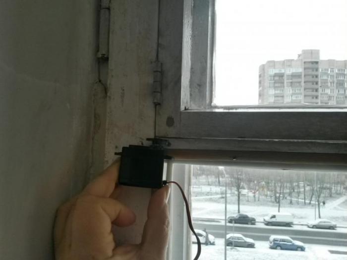

У меня легкая деревянная форточка на оси обычной петли. Но фотке серва MG996, но мне кажется и ее момент избыточен, 12кгс!!!

А вы попробуйте свою серву и расскажете нам
ваши 12кгс развиваются на коротком плече. Сколько там тот рычаг? 3см? А форточка все 20. Значит усилие на краю форточки будет 12 * 3 / 20 = 1.8 кгс. Это если серву ставить в районе петель как вы на фото показали. Можно поставить ближе к защелке, тогда соотношение рычага будет лучше, но за счет сокращерия диапазона открытия

Не думаю, что вам будет достаточно малюсенькой сервы, предназначенной для моделизма. Учитывая еще, что форточка российская деревянная, судя по фото. Такую форточку обычно руками то трудно бывает открыть-закрыть )))
Araris
Зарегистрирован: 09.11.2012
SergAG, эта серва будет отлично у Вас работать. У меня такая же таскает задвижку воздуховода просто на ура. Прислушайтесь к совету уважаемого axill "Можно поставить ближе к защелке, тогда соотношение рычага будет лучше, но за счет сокращения диапазона открытия", Вам же не надо на всю ширь форточку распахивать. И все получится. Будете писать скетч - спросИте тут, как плавно двигать сервой, есть ответ.

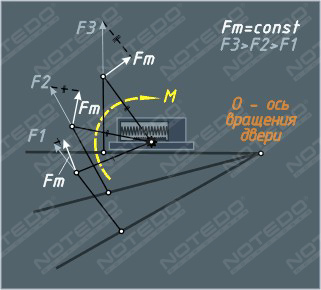

А это зачем ?? Крепите серву к раме, от нее тягу к форточке, и все. Подходящей картинки не нашел, вот примерно так, только серва будет внутри помещения. Схема от доводчика двери, идея та же самая.
SergAG
Зарегистрирован: 22.12.2012
Спасибо! Любопытная кинематика, поизучаю. Мне говорили, полно решений с форточкой в инете, но я ничего не нашел, кроме парников и фурнитуры МП окон.
Только, мне кажется, векторы разложены не совсем корректно. По крайней мере, момент здесь тем ниже, чем ближе створка к раме, а хотелось бы наоборот.

SergAG пишет:
Момент здесь в первую очередь зависит от длины штока установленного на серву.  а от места крепления к створке зависит как широко мы ее сможем открыть. но надо сказать доводчики работающие примерно по этому принцыпу, имеют очень не слабое усилие на оси, и ломаются если что запросто. Зато с ветром бороться им не всегда хватает сил.

Araris пишет:
Поэкспериментировал с этой кинематикой, вполне так ничего: http://youtu.be/HRRO23GPpo0
Взял окно без ремонта которое, чтоб не жалко было. При заходе форточки в раму ее подклинивает, был уверен, что серва не откроет ее, надо будет подрабатывать притвор. Ан нет, справилась!
Скетч брал отсюда. Регулировал грубым старым подстроечником, все на соплях, поэтому серву колбасит. потом, конечно, угол и скорость задаваться будут программно.
Araris
Что и требовалось доказать )). https://www.youtube.com/watch?v=90Aw5-X8ZaI
Поиграете с расстоянием от оси форточки до сервы и с длинами тяг - будет еще лучше (надежнее) работать.
